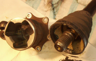

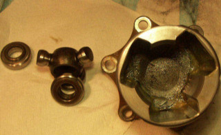

Hab diese " defekte Welle " mal auseinandergenommen und angesehen.
obwohl das Knackgeräusch recht laut war, ist die Welle in einem
guten Zustand ( hat 67.000 km runter ). Leichtes Lagerspiel und
leichte Anlaufspuren sind zu sehen.

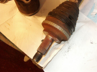

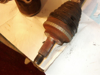

-Die Antriebswelle "offen" Vielzahnstummel geht in die Radnabe

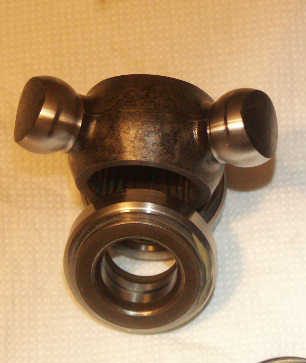

-hier sieht man auch den Kranz vom ABS Signalgeber

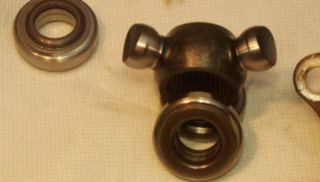

-Hier die Kugellager mit dem Kranz, Lager leicht eingelaufen
...das ist die innere Seite-Richtung Diff.
