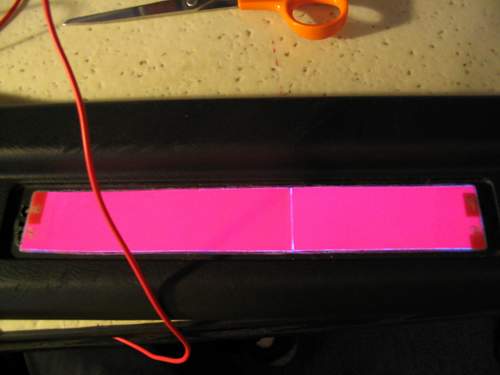

So, nachdem ich mal wieder an der Leistenfront geforscht habe, genauer gesagt , an den roten Leisten, so hab ich hier mal ein Paar neue Erkenntnisse!
Die Farbe der roten Folie ist einfach nur unterirdisch tuntich. Die Farbe ist nicht rot sondern pink!
Man sehe hier!

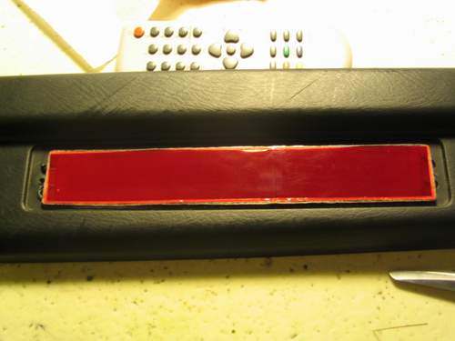

Und so hab ich einfach nur eine rote Folie, die man aus einem Discoscheinwerfer kennt, draufgeklebt.
So, hiernach Teppichflickers super Folie drauf geklebt und den Rahmen drauf gesetzt! (Ist erst provisorisch zusammengesteckt worden).
Und so sieht das Ergebnis aus!
Werde dann noch ein Bildchen im eingebautem Zustand machen. Wird dann noch ein wenig deutlicher.

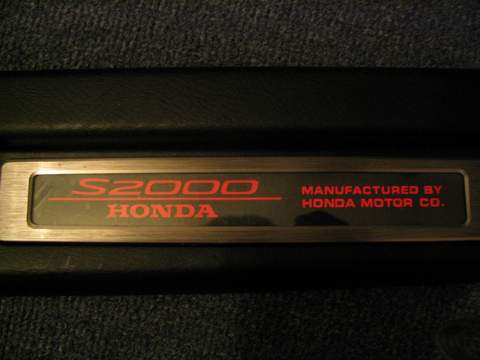

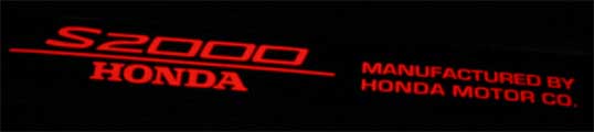

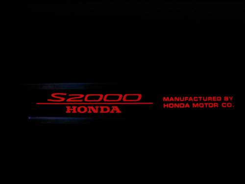

so,
hier nun das Abschlußbild!
@Cello:
Kannst dir deine Leisten abholen, sind nun fertig
UncleHo
ssssseeeeeehr schön!!!

UncleHo, auf der rechten seite vor dem S sind 2 falten, ist das so gewollt
Teppichflicker schrieb am Sat, 12 February 2005 12:21
Sieht sehr nach Schutzfolie aus!!!
Norbert! Ich gib dir gleich Falten....paß auf duuuu

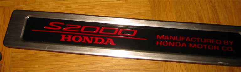

Und was man mit den alten Leisten mach? Du verwendest alle Teile bis auf das original alu S 2000 Schild. Das wird einfach aus der alu matt Leiste raus gedrückt.

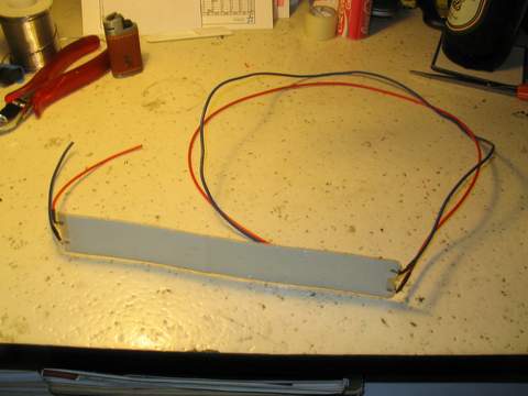

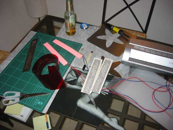

so.
habe mal ein wenig gebastelt
hier die erforderlichen zutaten:
hier das (fast fertige) produkt:
attachment.php?attachmentid=5441088 80
jetzt muss ich nur noch das plexiglas zurechtschnippeln und das ganze in die leisten implantieren.

@teppichflicker & ho:
sacht mal, wie habt ihr das mit dem plexiglas gemacht?
ich habe 2mm starkes ausm baumarkt gekauft - damit wird das aber zu hoch und passt nicht ganz unter den alu rahmen vor allem passt das auf gar keinen fall, wenn ich unter die folie auch nochmal plexiglas drunter machen will...
oder habt ihr die leisten darunter ausgeschnitten???
thanx! -
Hi!
Kann mich noch daran erinnern, dass die Plexiglasscheibe so gute 2/10el mm abgestanden hat.
War aber wirklich nicht viel.
Des weiteren habe ich diese runden Plastik Flöchen die unter dem Aluschild sind, mit dem Dremel abgeflacht.
Somit habe ich nen knappen Millimeter gewonnen.
