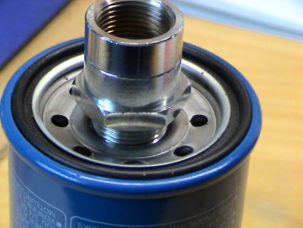

Der K&N filter fuer den S2000 hat eine verdrehshutzsicherung eingebaut. Werde mal ein Foto von meinem machen.

es ist der hier !?
Kostet keine 10 Dollar da drüben

es ist der hier !?
Habe noch eine "Bibel" für Ölfilter-Interessierte gefunden:
http://www.shoclub.com/lubrication-oil/lubrication-oilpart1. htm
Ja das ist meiner
VERDREHSICHER !!! -

Das ist der K&N Ölfilter für Honda S2000 mit der Partnummer HP-1004, gibts hier in Hannover bei zwei Händlern meines Wissens und kostet 16,50 € incl. MWSt.

das sind die Firmen PRO-Felge in Hannover, GEMA-Motorsport in Garbsen und Polybaur in Lehrte. Bei allen müßten diese bestellt werden und das dauert ca. 4-6 Wochen. Ob die ne ABE überhaupt brauchen, weiss ich nicht. Von der Qualität sind sie wohl sehr gut und durchaus deutschen Produkten gleichwertig (nicht vergleichbar mit den in den USA sonst üblichen Coladosen). Der große Vorteil ist die Bohrung in der Kopfmutter, wo man mit einem Draht das unbeabsichtigte Lösen des Filters verhindern kann. Allerdings kann ich mir bei einer ordnungsgemäßen Montage des Ölfilters ein rausdrehen nicht vorstellen. -
