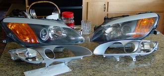

ich wollte das auch mal machen - habe noch meine "alten" scheinwerfer daheim liegen - wollte die eigentlich mal auseinandernehmen und das innere (beim alten s das mattschwarze) in silber (wagenfarbe) lackieren... dann wieder zusammenbauen, abdichten und gut ist...
komme bloß nicht dazu. -

stimmt. mattschwarz ist meines erachtens cooler als dieser silber-chrom-klarglas-look.
aber ich wollte silverstone mal ausprobieren. hat einer im us forum mit wagenfarbe (weiß) auch schon mal gemacht und sah schon sehr geil aus!! war 1x vorne und 1x hinten gemacht. hat mir gut gefallen.
(het einer den link dazu?) -

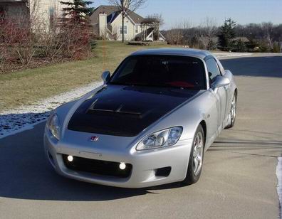

hier in Silber
UK 45 schrieb am Tue, 11 January 2005 09:07
hier in Silber
ALTER SCHWEDE!! ich bin feucht!!
WÖÖÖÖÖRKSHOOOOP.. oder ein tuto wies geht *g* -
genau das meinte ich!!
hast du größere bildausschnitte nur von der front? -

speedfreak schrieb am Tue, 11 January 2005 15:22
.........wenn du mich meinst
nöööö, das Foto gibt nicht mehr her, sorry -
