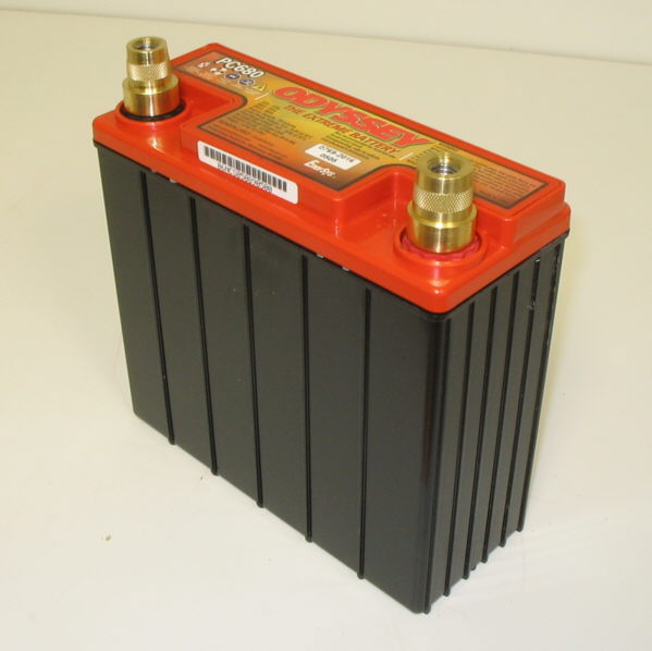

    Denke nach wie vor das ist eine einfache und rel. günstige Gewichtssparmassnahme: OEM 13,6kg vs. 6,1kg :thumbup:
    Und früher od später braucht man sowieso eine neue Batterie.
    Hab ein bisschen weiter recherchiert:
    Die "Genesis" Modelle sind schon älterer Stand der Technik (Anf.90er) bei geschlossenen Blei Akkus. Die Nachfolgermodelle "Odyssey" sind wohl etwas robuster und empfohlen für KFZ-Anwendung.
    Sehr verbreitet im KFZ, Roadster Bereich ist die Hawker Odyssey PC680. Sie entspricht in den Daten denen die Urs oben gepostet hat
    => 16Ah, 6,1kg, Maße: 182x76x168mm, Startstrom: 680A, Lebensdauer: 5-7J
    In D hab ich nur einen Anbieter gefunden, für 170€ Dazu braucht man KFZ-terminals zum reinschrauben für 19€ :?
    In USA (da kommen die Teile her), gibts mehre Anbieter, dort ca.$90 :) Allerd. Versand nur bei einer: über $100 nach D :-|
    Die gute Nachricht: Hab mit denen einen Gruppenrabatt verhandelt: Ab 5 Stück: ca. €129 inkl KFZ-Terminals u Versand zu mir
    Lange Rede, hier gehts zum Bestellvorgang :nod:
    Ansonsten gerne weiterdiskutieren! hier noch ein pic

  • Was sind KFZ-Terminals?
    Kannst Du genau beschreiben, was im Lieferumfang dabei ist? Brauche ich dann noch irgendetwas zusätzlich?
    Kann ich diese Batterie 1zu1 als Ersatz für die OEM-Batterie nehmen?
    Und wo sind Vorteile (Gewichtsersparnis, andere?) und Nachteile (Preis?) gegenüber OEM?
  • KFZ-Terminals = Pole = Anschlüsse: sieht man auf dem Bild.
    Die meisten dieser "kleinen" Blei-akkus kommen mit Schraubanschlüssen, oder nur so Flachsteckern mit denen man nichts anfängt (ohne Modifikation am Auto Kabelbaum).
    Vorteile:
    - leicht (13,6 vs 6,1)
    - robuster gegen lange Standzeiten (ohne zyklisches Laden zu erfordern)
    - Auslaufsicher (die können sogar in allen Positionen verbaut werden)
    Nachteile:
    - geringe Kapaziät (grosse Amps bekämen Probs, Licht anlassen >leer)
    - Preis (weiß nicht was ne OEM kostet, aber ne Spoon welche gleiches verspricht liegt bei über €200)
    Könnte jemand bitte messen wie hoch u lang die OEM Batterie ist.
    Einmal editiert, zuletzt von McHeizer (14. Februar 2007 um 17:09)

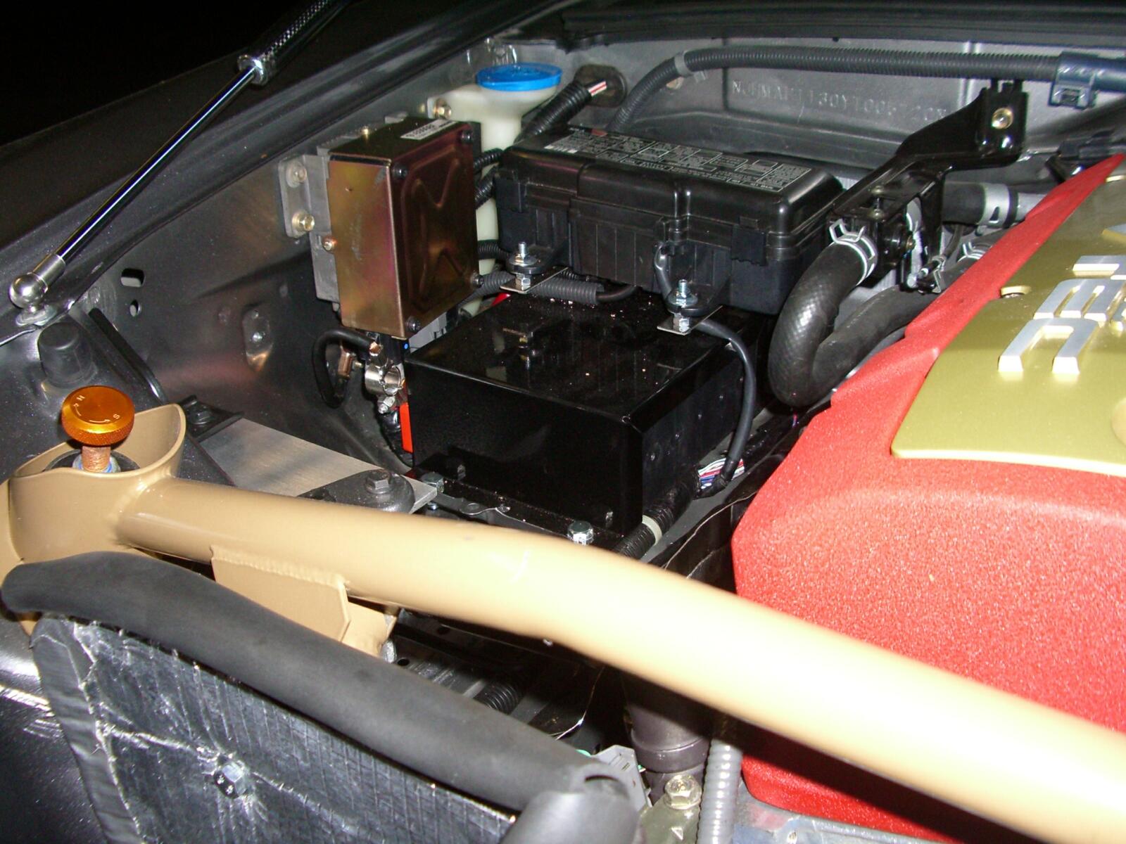

  • Nachdem alles gut geklppt hat bei dem groupbuy (ausser viell der zeitl Faktor - sorry nochmals dafür) ist meine nun auch verbaut.
    Ergebnis: tiptop!
    - Einbauzeit: max. 10min.
    - sofort startklar, kein Laden notwendig
    - passt ohne Modifikationen in den OEM Batteriehalter! (sieht halt etwas verloren aus, aber passt und hält sicher)
    - 2,5h Radio inkl amp laufen gehabt u trotzdem noch gestartet! :thumbup:
    Bei Interesse kann ich gerne demnächst nochmal einen groupbuy initieren.
  • Die Bastelwut hatte mich überkommen und dabei kam folgende Idee:
    - Batterie tieferlegen - also flach legen (bitte keine anderen Gedanken jetzt :D )
    - Sicherungskasten nach hinten links versetzen
    - damit ermöglicht sich ein Verkürzen des Krümmer-Hitzeschilds und die Hitze kann dort besser nach oben entweichen
    (und mus sich dann im Motorraum ihren Weg suchen, z.b. zu Öffnungen in der Motorhaube)
    so sieht das ganze aus:
