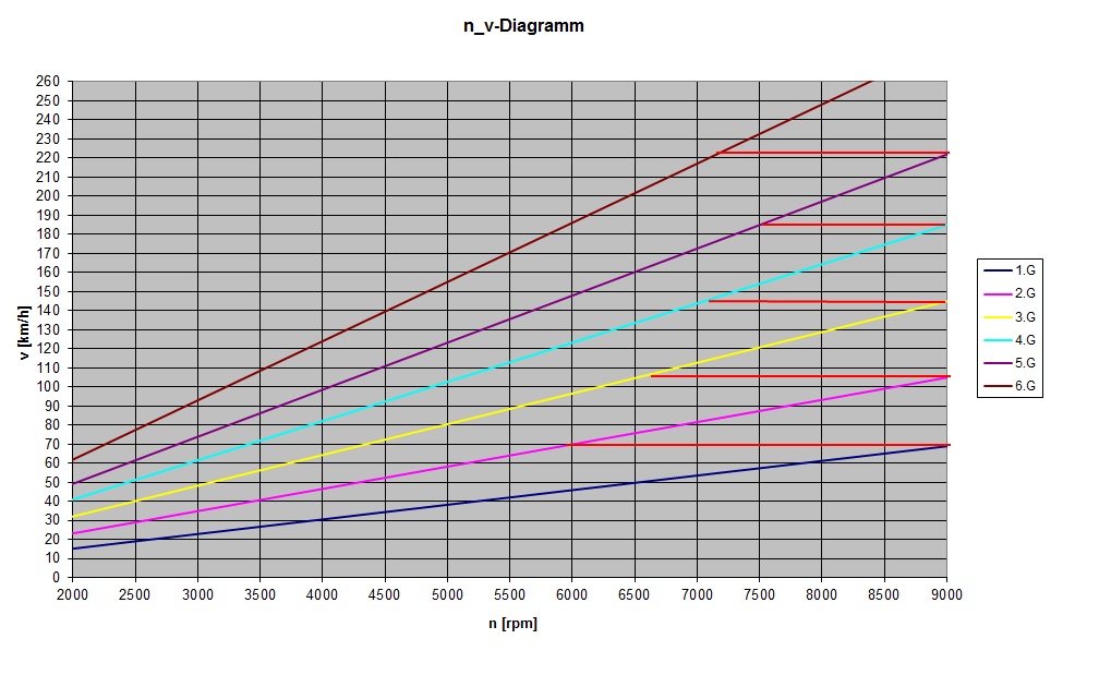

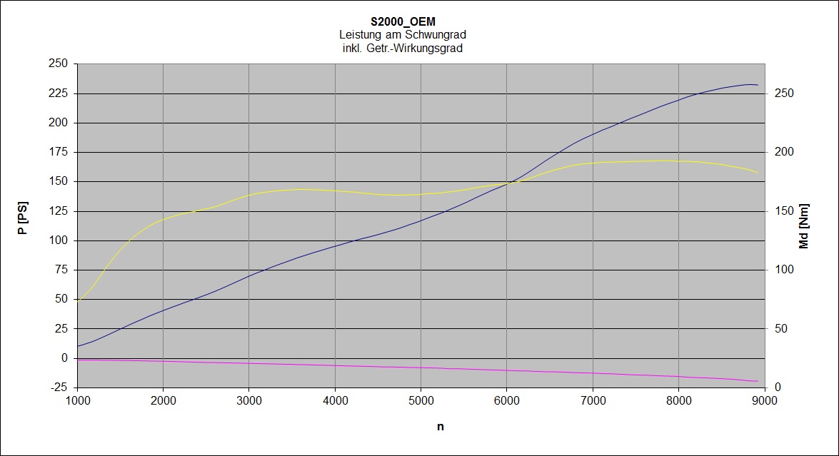

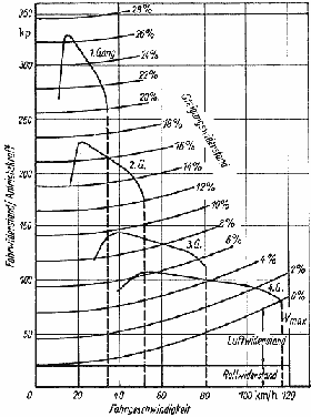

Die optimale Schaltdrehzahl beim liegt wirklich kurz unter dem Begrenzer. Die Leistung fällt zwar oberhalb 8.300 Touren wieder etwas ab, aber je höher man zieht, desto mehr Leistung hat man im nächsten Gang zur Verfügung.
Selbst beim Evo, der ja ordentlich Ladedruck hat, ist es schneller, wenn man in den roten Bereich reinzieht. -

Man soll ja nach dem schalten etws über dem max Drehmonent
rauskommen und der liegt bei 7.5 -

War das jetzt ironisch gemeint???
Klar der S2000 hat erst bei 7.500 Touren mit 218 nm das höchste Drehmoment, aber bei 3.000 Touren sind's auch schon knapp 200nm.
Wichtig ist halt bei den meisten Saugern und auch vielen Turbos, das man möglichst bei hohen Drehzahlen rauskommt, um viel Leistung nach dem Schalten zu haben. Leistung ergibt sich ja aus Drehmoment und Drehzahl. -
Crimo schrieb am Fri, 18 February 2005 12:00
Klar der S2000 hat erst bei 7.500 Touren mit 218 nm das höchste Drehmoment, ...
*klugscheissmodusan*
208Nm
*klugscheissmodusaus* -
