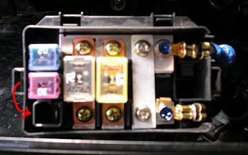

Also,
beim 04er zieht man einfach die Sicherung. Das schöne ist, dass daneben ein freier Platz ist so dass man sie dann auch immer dabei hat.
Die Scheibenwaschanlage geht dann wie bisher.
Die Sicherung ist im Handbuch beschrieben.
Ich meine sie ist in der kleinen Sicherungbox in Fahrtrichtung links.
Gruss
Norbert -
donky111 schrieb am Fri, 25 February 2005 14:18
Also,
Gruss
Norbert
Danke Norbert !
Werd gleich morgen testen.
Mit nassen Grüßen,
Marko -
