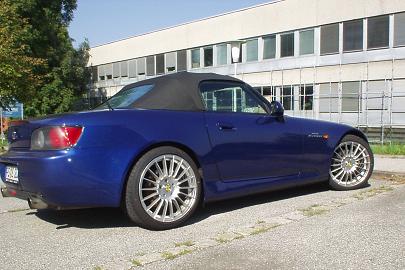

    Bei 40mm Tieferlegung sollte man durchaus auf 2° oder weniger kommen können! Ich hatte bei 70mm(!) per KW Variante 3 2,5°, später bei 55mm nur noch etwas über 2°!!
    Hier mal ein paar Bilder mit 70mm Tieferlegung (das dritte Bild veranschaulicht es am besten):
