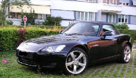

    Hier meiner mit den Mille Evo... Very Happy
      • 29,86 kB
      • 435 × 251
    von S nach Z4M, oder von schwarz nach silber! :D
