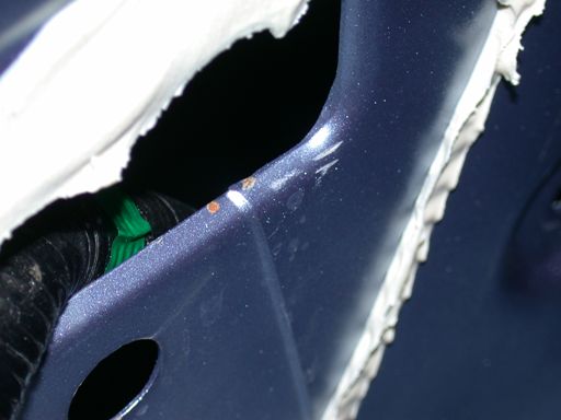

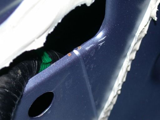

Habe letztens zwei sehr klein Rostflecken in der Fahrertür entdeckt (und gleich fotografiert
Da die Auflösung der Bilder ziemlich hoch sein muß, damit man die nur ca. 1 Quadratmillimeter (!) großen Stellen erkenn kann, habe ich die Bilder in die Gallery gestellt:
http://tf4u.com/s2k.php/gallery_detail?galleryid=132&eve ntid=227
Muß ich mir Sorgen machen oder ist das vernachlässigbar?
Was soll ich dagegen tun?
Abschleifen, mit einem Lackstift drübergehen?
War definitiv von Anfang an so, da ich vorher nie in der Tür rumgefummelt habe. Ist genau in der Service-Öffnung, wo der (Fahrer)-Außenspiegel verschraubt ist. Wenn man mit einer Ratsche die Schrauben des Außenspiegels löst, kann man schnell mal da ran kommen, sodaß etwas Lack abplatzt. Und da unser S ja bekanntlich teilweise von Hand zusammengebaut wird ... ![]()
Aber reklamieren als Garantiefall ist wohl etwas übertrieben ![]()
Noch was ist mir aufgefallen: Ich habe ja die APR Carbonspiegel montiert und dabei gesehen, daß die Lackierung nahe der Schraubenbohrung in der Tür etwas abgeplatzt ist, da man beim Reinsetzen der Schrauben in die Bohrung mit den Schrauben gerne mal die Kante der Bohrung berührt und schon ist der Lack ab! Acuh dies sind nur sehr kleine Stellen, aber wenn eine unlackierte Stelle Wasser anzieht (tut blanker Stahl ja), dann "gammelt" das langsam vor sich hin, bis der Rost unter dem Spiegel rauskommt.
Solange wollte ich eigentlich nicht warten?
Also, was würdet ihr tun?
Eines noch zu bedenken: Ich fahre den S auch im Winter!!
(mikroskopisch-kleiner) Rost in der Tür

Würd die Stellen rausflexen, neues Blech einschweißen und dann dick Rostschutz drauf

Rost mit Sandpapier entfernen und Klarlack drauf und gut ist.

Korngröße 400. Sonst ziehst DU Dir noch tiefere Riefen... -

schau dich mal nach fertan um. Ist ein rostumwandler zum aufpinseln und man muß nicht schleifen. Gibs z.B beim ATU -

Hier nochmal, nachdem Oli mir die Bilder komprimiert hat. Ging bei mir zwar auch, aber man konnte danach nichts mehr erkennen

Zwischen den Arbeitsgängen "Abschleifen" und "Lackstift" würde ich noch ein wenig Zinkgrundierung (Zinkplate o.ä.) aufpinseln, sind ja wohl keine Sichtstellen.

oder gleich den Klassiker:
http://www.hammerit.de/produkt_info.html?pid=23

Aber einfach auf den Rost was draufpinseln und hoffen, daß der Rost darunter verschwindet

Natuerlich wird der Rost vorher mit einem Sandpapier geeigneter Koernung entfernt!!!!!!!!!!

Aber die Fernseh-Werbung für das Zeug (mit dem Gefängnis-Ausbrecher) sagt doch immer: "Hammerit - sogar direkt auf Rost" oder ao ähnlich
