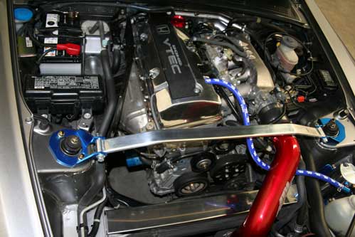

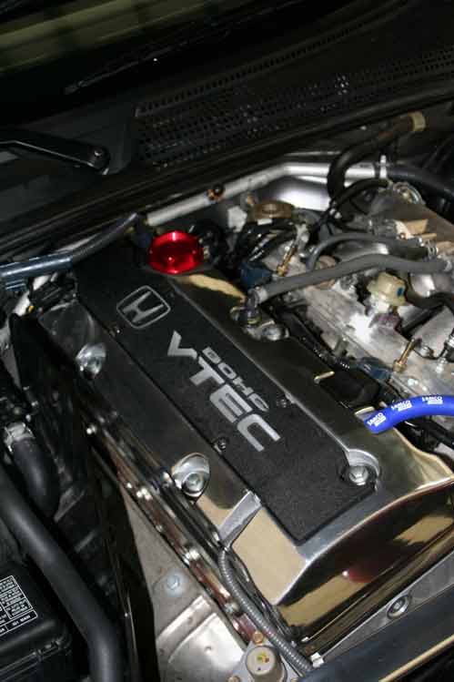

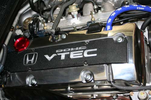

Hallo,
ich hatte bei ebay eine Zylinderkopfhaube ersteigert und die polieren lassen. Gestern abgeholt und heute eingebaut. Hier ein paar Bilder.
Polierte Zylinderkopfhaube
hey mirko ist geil mein deckel ist auch gerad in arbeit!!
sieht enfach geil aus!! -
Hallo Mirko,
Respekt, sieht echt fett aus. Schön, das wir Dich und Deinen S auf dem Jahrestreffen kennenlernen, obwohl wir treffen uns ja auch in Zürich zum Dynoday.
Wieviel hast Du dafür bezahlt?

Also den Deckel hab ich für EUR 100,00 bei ebay.de ersteigert
und dann hab ich den Deckel Sandstrahlen lassen (gratis, hat ein Freund von mir gemacht) für´s polieren 250,00 Euronen, o.k. ist happig aber sieht genial aus.... -

Hmmm, gefällt mir persönlich nicht so gut, aber es ist ja Geschmacksache. Finde es aber wichtig zu wissen, dass der S glaublich einen speziellen Lack (Schrumpflack) auf dem Deckel hat um die Kühlung zu verbessern. Die Oberfläche wird durch diesen Lack (er ist nicht glatt sondern "hügelig"
um etwa das doppelte vergrössert.
Gruss Felix -

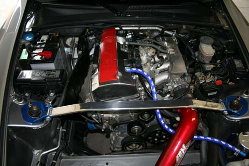

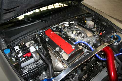

dat is der Ventildeckel
schaut aber gut aus, auch wenn er doch ein wenig teuer war.
Respekt sieht gut aus, obwohl mir das rote vom OEM Ventildeckel auch gut gefällt. Das rote sieht so ein wenig nach Ferrari aus (TESTAROSSA=Roter Kopf
Sieht Fett aus.
sieht schick aus,
aber das rot find ich nen tick besser
Mfg S. -
Find ich sehr gelungen.
Musste n Fenster in die Motorhaube einarbeiten lassen
Ja und wie David schon sagt...Kerzendeckel jetzt noch in Rot...das waere dann absolut TOP -

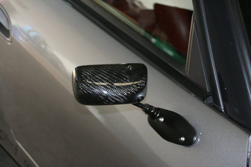

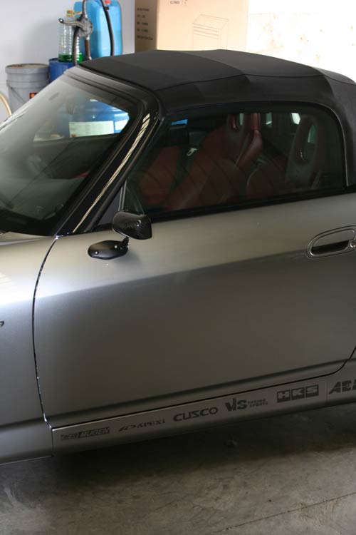

Ist schon in Bearbeitungund heute morgen kamen die APR CF Spiegel, so geil die Teile aber zur Montage musste die komplette
Innenverkleidung inkl. Fenster demontierenausser ich hab mich verlesen. Na ja das wird ne WE Bastelarbeit

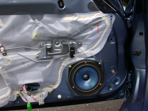

Scheiben müssen nicht raus!! Tür-Innenverkleidung ab, die durchsichtige Folie vorsichtig etwas abziehen (kann man später einfach wieder "dranpappen"), dadurch wird der "Serviceschacht" für den Außenspiegel frei! Dann zwei der drei Schrauben mit einer Ratsche und langem Aufsatz lösen, dann den Lautsprecher raus, Unterarm rein und die dritte Schraube mit einer kleinen Ratsche auch raus, Spiegel ab! Ganz simpel! Nur, wenn man die dritte Schraube unbedingt auch noch durch den Serviceschacht lösen will, anstatt durch das Lautsprecherloch zu gehen, muß man die Scheibe ausbauen, da die Scheibenführungsschiene die dritte Schraube verdecktEs ist aber viel weniger Aufwand, wenn man einfach durch die Lautsprecheröffnung geht

Türverkleidung raus, Lautpsrecher raus und von der Freundin den Arm leihen! -
Hier noch mal zur Verdeutlichung ein Bild:
Der rote Pfeil markiert den Serviceschacht für den Spiegel, der schwarze Pfeil zeigt einen Clip, den man rausziehen muß. Das geht am besten mit einem mit Tesafilm umwickelten, kleinen Schraubenzieher oder einer Gabel oder hiermit: http://www.tf4u.com/forum/index.php?t=msg&th=9129&ri d=1123&S=e1b4c616d98ec58601038906d296dccb&pl_view=&a mp;start=0#msg_num_0
Die durchsichtige Folie kann man einfach am Ende wieder mit dem vorhandenen weißen Kitt "verkleben"! -

Sogar ich mit meinem nicht ganz dünnen Armhabe das allein geschafft
