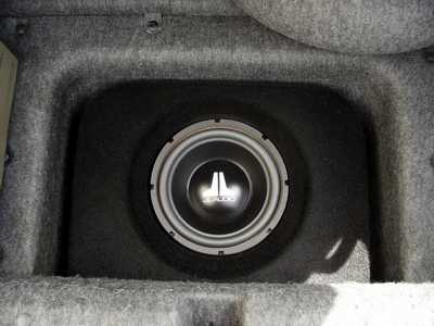

    Ich habe mir die JL-Audio Stealthbox zugelegt und bin derzeit nocht nicht wirklich zufrieden... sind momentan noch an der Fehlersuche.
    Daher meine Fragen:
    1. Hast Du die Box "vorschriftsgemäß" von unten angeschraubt?
    2. mit welcher Sinus-Leistung fährst du diese an?
    Haben in den nun gedämmten Türen eines (derzeit gibt es in Deutschland angeblich nur 2 dieser Systeme *freu*) die neuen JL-Audio ZR-Systeme (ZR650-CSi) verbaut und mit einem digitalen Blaupunkt-Verstärker angesteuert (2 x 150W sinus an 4 Ohm)... Die Teile sind der Hammer und machen undenkbar super Klang für ihre Größe.
    Wenn ich die Stealthbox nicht schon bestellt hätte, hätte man es auch bei dem Frontsystem belassen können. Die gehen auch im Bassbereich so gut "ab", dass man nicht wirklich einen Sub vermisst... wenn man nun nich DB-Fan ist.

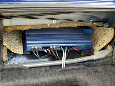

    Die Stealthbox hat einen digitalen Blaupunkt-Verstärker bekommen (Mono-Block), der mit 300W sinus an 4 Ohm daherkommt. Da die Stealthbox auf 3 Ohm arbeitet (angeblich 300W an 3 Ohm), spielt der Verstärker geschätzt mit 400W an 3 Ohm... das sollte meiner Meinung nach reichen. Aber irgendwie klingt das Teil total langweilig und man hat den Eindruck, als würde er sich "übergeben", wenn man etwas Druck drauf gibt...
    Hast Du evtl. eine Idee?

    ich habe meine stealthbox nur drinliegen, dies hat auch keine Auswirkung auf den Klang. Hab ich so gemacht, damit ich sie mal schnell rausnehmen kann, wenn ich mal ganz viel Platz brauche Rolling EyesLaughing
    Angesteuert wird sie mit ner Signat RAM 2 MKII die hat 4x 90 Watt RMS an 4 Ohm. 2 Kanäle versorgen die Front LS, der Bass ist natürlich gebrückt. Ich schätze mal das sind ca. 1 x 200 für den Sub. Das reicht dicke (frag Mirko) Wink
    Insofern denke ich haste ein anderes Problem. Mal versucht, die Phase umzukehren? Test-CD eingelegt und mal die Frequenz / Pegel geändert? Das Teil sollte zusammen mit diesem amp eigentlich richtig lala machen..

    Auf welchem Frequenzbereich läßt du die Stealthbox arbeiten? Wenn Du die Frequenzen über 55 - 60 Hertz laufen lässt, wird sie niemals richtig funktionieren!

    Was auch komisch is... an den Stellen, wo die Stealthbox normalerweise festgeschraubt werden soll sind ja nun 2 Löcher. Sind diese offe, strömt dort Luft heraus und der Sub klingt irgendwie unruhig und pfeift... hält man diese Löcher zu, klingt er trockener und ruhiger.
    Sollten wir denke ich dann auch verschließen die Löcher, oder?
    Einmal editiert, zuletzt von dj97 (1. September 2005 um 11:32)
  • Löcher zumachen (Schrauben rein) weil Ventilationsgeräusche nerven, auch wenn man sie nicht vorne hört. Viel schlimmer ist, dass das Chassis bedingt durch die Löcher nicht mehr in einem geschlossenen Gehäuse befindet und sich somit alle Parameter ändern, was sich letztendlich negativ auf den Klang auswirkt. Was hast Du für die Stealthbox gezahlt wenn ich fragen darf?

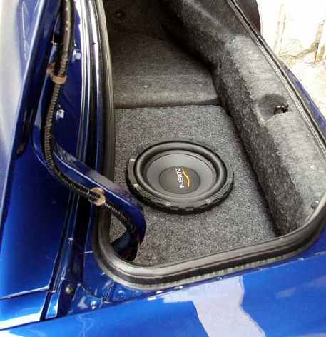

  • Tiefbass für den S2000 gibt es hier ---> Die Jumi Bassbox <--- !!!!
    Eine auf den S2000 abgestimmte Subwooferlösung für die Werkzeugmulde ausgestattet mit High End components von Hertz.

  • Ich habe erst letzte Woche meine Anlage neu abstimmen lassen weil ich auch nicht so richtig zufrieden war. Mein Bass läuft jetzt bis 50 oder 55 Hz. Die Endstufe solltest du wenn es geht auf Low-Pass einstellen und da kannst du normalerweise auch noch den Frequenzbereich einstellen in dem der Woofer arbeitet. Die Löcher im Gehäuse mußt du unbedingt verschließen. bist du sicher das deine Endstufe ok ist? Teste sie doch mal mit einer anderen Box!

    Hast Du die originalen Schrauben verwendet? Diese sind doch - wenn man die Box nicht mit der Karosse verschraubt - ziemlich lang.

  • dj97 schrieb am Thu, 01 September 2005 23:29
    @juha
    mein sub ist dicht auch ohne Schrauben. Die Gewinde enden offenbar nicht offen, jedenfalls fönt da nix raus und es sind keine Schrauben drin. Scheinbar ne andere Fertigung... Rolling Eyes
