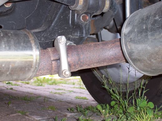

    Hat sich jemand seine Anlage mal von unten angeguckt, bzw ist die bei noch jemanden am rosten?
  • Wo soll die Rosten, ist doch aus Edelstahl Rolling Eyes
  • Dann halt mal nen Magneten an die Rohre dann siehst du was da Edelstahl ist: gar nix!
    Die Rohre sind aus normalem Material wie ich jetzt letztens festgestellt habe, nur die Schalldämpfer sind aus VA!
  • Das mit dem Magneten stimmt nicht immer. Würde mich schon ziemlich wundern wenn die nicht komplett aus Edelstahl ist, denn das ist letztendlich das, wodurch sie sich von der HKS unterscheidet. Sollte das so sein wie Du sagst, hätte uns der Grieche der die Anlagen gebaut hat betrogen, oder ich hätte etwas falsch verstanden. Aber dazu kann sicherlich der Hubs etwas sagen.
    Hubs, Dein Typ ist gefragt!!
    Wäre übrigens hilfreich wenn Du mal Bilder von den rostigen Stellen reinstellen könntest.

  • Gringo S2k schrieb am Sun, 12 June 2005 17:52
    Hier:
    ShockedShockedShocked
    Ich glaube ich mir meinen auch mal wieder von unten ansehen!!
    Hubbs,was ist denn da falsch gelaufen?? Shocked

  • Hallo,
    Die Rohre sehen nicht nach V2A aus.
    Ein höherwertiges Material wird wohl nicht im Einsatz sein bei dem Preis den ihr bezahlt habt *g*
    Die Schelle für die Rohre scheint aus VA zu sein da diese nicht rostet.
    Wenn zwei Materialien mit einander verbunden sind rostet immer das unedlere. (siehe auch im Schiffsbau- Opferanoden)
    gruß stefan

    Und ... leider sieht meiner unter auch so aus.

  • ich hab bisher nur von einer Aufhängung gehört die verrostet war, und die ist ja leicht gegen eine neue Schelle aus Edelstahl zu ersetzen.
    Aber wenn jetzt mehrere Leute mit verrosteten Anlagen kommen, gibt mir das schon zu denken, ich hab voll Edelstahl bestellt, und so stehts auch in den Zeichnungen, die mitgeliefert wurden.
    Es gibt ja unterschiedliche Arten von Edelstahl, allein der Magnettest sagt nicht alles, hier kann man lediglich davon ausgehen, daß es edelstahl ist, wenn der Magnet nicht haftet, heißt aber im Umkehrschluß nicht, daß es kein Edelstahl ist, wenn er nicht haftet, kommt drauf an wieviel Eisen drin ist. Laßt mal ein Messer in der feuchten Erde stecken, dann rostet das auch gerne, obwohl es aus Edelstahl ist.
    Egal wie auch immer, ich warte seit Wochen auf eine schriftliche Stellungnahme vom Hersteller, bisher ist allerdings nichts passiert.
    Die Frage die sich mir jetzt stellt ist halt, was sollen wir machen, wir müßten uns halt absolut sicher sein, daß das kein Edelstahl ist. Das ist gar nicht so einfach, denk ich, mein BMW hat serienmäßig auch ne Edelstahlanlage drunter, die rostet aber auch ganz schön Crying or Very Sad
    Also müßten wir zuerstmal beweisen, daß das kein Edelstahl ist, bevor wir gegen den Hersteller vorgehen.
    wenn ich ein Stück von der rostenden Anlage bekommen könnte (ein paar Gramm würden genügen), würd ich mal eine Analyse machen lassen was da überhaupt drin ist in der Legierung.
    Leider hab ich die Anlagen bis auf eine schon alle bezahlt, also sooo einfach wird das mit Geldzurückgeben auch nicht werden.
    Also meldet euch doch mal, wer eine rostende Anlage hat und was wir machen sollen.
    Eigentlich sollt ich ihm ja meine Arbeitszeit auch noch in Rechnung stellen, hab eh keine Zeit und dann muß ich mich auch noch um diese Geschichte kümmern Crying or Very SadMad

    bisher hab ich nur Rückmeldung wegen der verrosteten Aufhängung. Hier wurde offensichtlich normaler Stahl verwendet, die Aufhängungen die ich hier habe (2 Schellen) rosten definitiv nicht.
    ein Stück so groß wie ein Centstück würde locker reichen. Ich hab einen Freund, er kann das dann analysieren.
