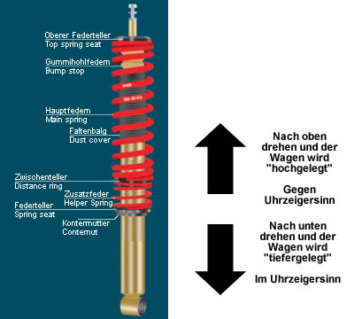

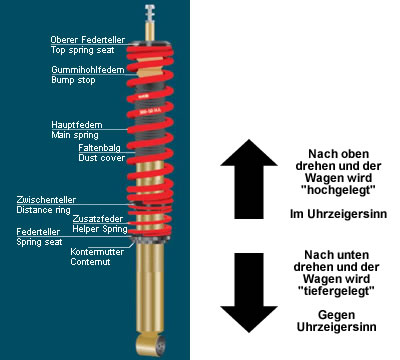

Wenn ich alles richtig verstanden habe, dann geht das Ganze so wie im folgenden Bild, richtig? -

Naja, nach Patschs Aussage ist es umgekehrt:
Gegenden Uhrzeigersinn: nach oben drehen
Upps, Fehler eingeschlichen

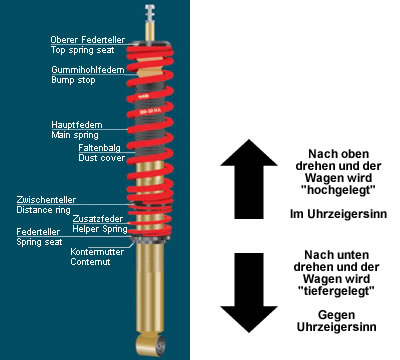

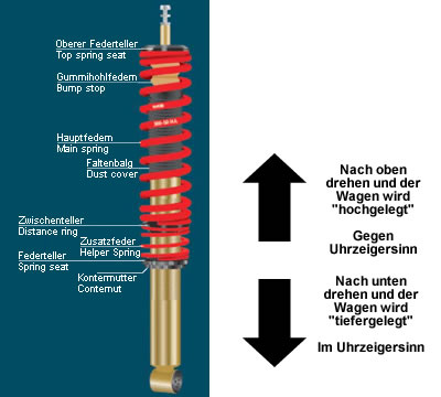

Also demnach so: -

zu deinen Bildern plus Hinweisen:
welche Veriante war jetzt richtig?
sprich ist es ein links- od rechtsgewinde auf den Daämpfern? -

Das letzte Bild im Thread war das korrekte:
-Nach oben drehen und der Wagen wird "hochgelegt" -Gegen Uhrzeigersinn-
-Nach unten drehen und der Wagen wird "tiefergelegt" -Im Uhrzeigersinn -
