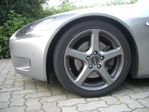

Hier sind ein paar Bilder. Die Spurplatten und Tieferlegung ist allerdings erst auf den letzten Bilder.
oh, danke snuggels für die pics ... schaut ja schon besser aus
ändert sich das fahrverhalten sehr? kannst du da nen unterschied feststellen? -

doch, aber nach meinen messungen würden halt nur 10mm scheiben ohne probleme draufgehen. alles größere könnte mit problemen verbunden sein.
wobei ich sagen muss, das mir das gar nichts ausmacht, wenn die räder vorne nicht ganz bümdig mit karosserie abschließen. -
