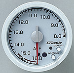

  • Diese Anzeige gibt das Luft/Benzin-Gemisch wieder und keinen Labdawert.
    Labdawert 1 = Luft/Benzingemisch 14.7:1
    Der optimale Lambdawert ist nicht immer unbedingt der beste Wert um die höchst mögliche Leistung des Motores zu erreichen, sondern eher ein Kompromiss zwischen einer Optimalen Verbrennung (Abgasvorschriften) und Sicherheit für den Motor (Löchli im Kolben, usw.).
    Einmal editiert, zuletzt von Patsch (22. Juli 2005 um 15:22)
