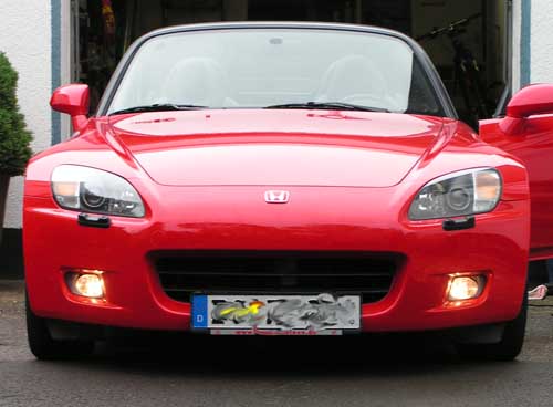

So, Operation Teil 1 beendet.
Tagfahrlicht eingebaut und bin soweit ganz zufrieden. Die Halterungen werden noch überarbeitet, aber ansonsten passt das schon.
Lampen von In-Pro, da die von Hella einen zu großen Durchmesser hatten ![]()
Die Lampen sitzen eigentlich Mittig, aber durch die leichte schräge der Schürze täuscht das etwas.
Tagfahrlicht

TÜV ist kein Thema, da ABE.
Kosten ca. 50 €.
Aufwand? Geht so.
Schürze ab, Lampen anbasteln, Kabel verlegen.
Da es dazu noch keine Anleitung gab, hats Basteln etwas länger gedauert. Am schlimmsten war das rausfräsen der Abdeckungen bei den Scheinwerfern. Das tat weh
