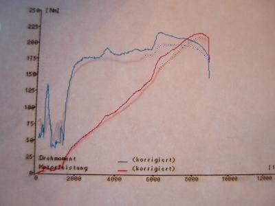

War heute mit dem Rennauto auf dem Leistungspruefstand
  • Mit HKS + AEM + Mugen Steuergeraet
    habe ich 11 PS mehr als mein Serienauto Wink
    Ob das aber jetzt direkt vergleichbar ist kann ich nicht sagen
  • Wenn ich Bobby's Resultat auf 280 PS hochrechne komme ich beim Calimero auf 239 Ps und beim meinem Orangenen Serienauto auf 227 PS
    Das Mugen Steuergeraet laesst den S ca 500 U/min hoeher drehen.
    Ich hab das Diagramm nochmal nachgemessen.
    Das Mugen Steuergeraet bringt ab 6000u/min ca 4 kW = 6.6 PS
    Bis 6000 U/min verlaufen die Kurven in ca gleich.
    Unterhal von 4000 bringt es auch 1-2 kW wobei das nicht nutzbar ist.
    Ich denke wenn ich nen anderen Kruemmer einbaue wird es auch zwischen 3000 und 6000 was bringen.

  • Ich werde mal meine Diagramme posten, und zwar Vorher (Serie)-Nachher. Der Unterschied ist enorm. An peak Leistung habe ich 6,1 kw bekommen.
    Das Maximale Drehmoment ist um 18 Nm gestiegen.
    Bin auf eure Meinungen gespannt.
  • Ja ich denk, wie schon gesagt, dass ein anderer Kruemmer (am nesten der von Mugen) noch was bringen sollte.
    Das sind dann die 2 Kw ca die Igor noch zusaetzlich hat.
  • Sieht bei mir auch so aus, ausser, dass mit dem Mugen der Motor hoeher dreht!

    Ich bin mir da nicht so sicher. Auf der Mugen Homepage steht auch dass die Redline bei 9000 revs ist.
    Laut dem Prüfstand auf dem ich getestet habe scheint dass ja auch so zu sein, die Kurven schliessen an der gleichen Umdrehung ab.
    ... aber mein Prüfstand ist weit weg von Up-to-date Confused

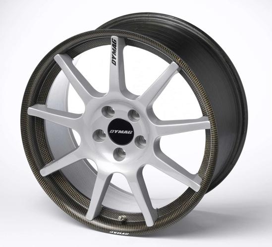

  • Schlage als nächste Maßnahme eine Reduzierung der bewegten Massen vor.
    Am Besten Magnesium geschmiedete Carbonräder.
    Die 19 Zoll Felge wiegt glaube ich nur etwa 6 kg.
    Allerdings kostet der Satz Felgen m.W. schlappe 8.000 TEURO.
    Wär das nix für Weihnachten Laughing attachment.php?attachmentid=544111399
