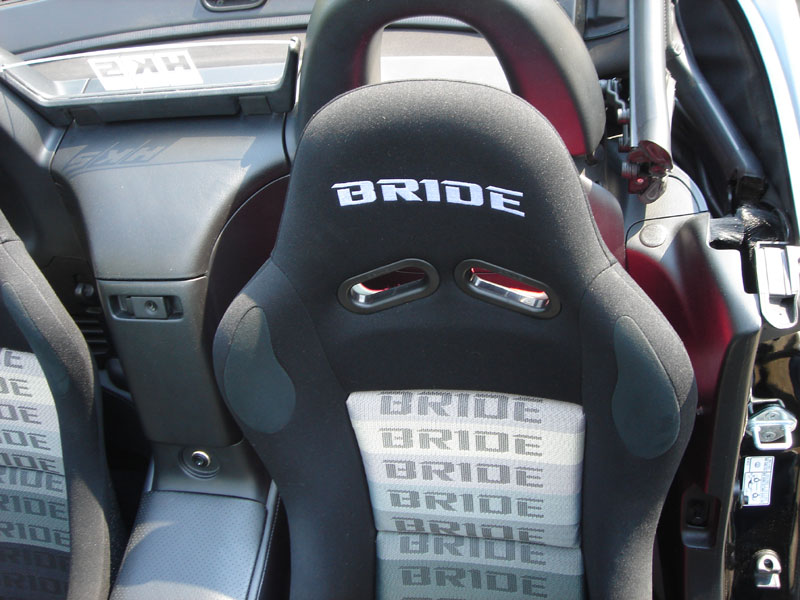

Du kannst den normalen Gurt weiterbenutzen. Zumindest mit den Bride-Schienen kein Problem.
Passende Sitzschienen gibt es von Bride oder Mugen. Wobei Mugen die tiefsten Sitzschienen sind gegenüber dem Orgininal. Die von Bride liegen zwischen Mugen und OEM.
Eintragung ist notwendig. Aber hier kann Oliver_f doch sicher etwas Licht ins Dunkle bringen. Oder?
Soweit ich weiss sind die Bride die tiefsten. -

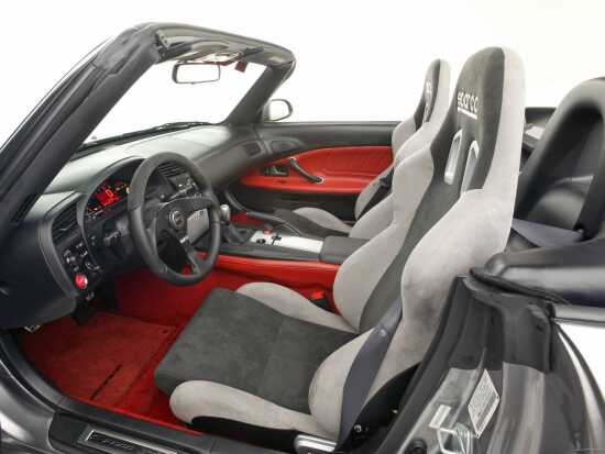

wat is dat denn fürn Typ Sparco Sitz
sieht fast wie die OEM Form aus. -
Sparco Torino
Wenn der paßt sollten aber auch die Recaro Sports passen die ich für das gleiche Geld bevorzugen würde da bequemer für meinen Geschmack. -

Der Sparco Evo passt aber nicht in den S. Hatte dort auch schon probegesessen und fand den superbequem. Hatte ihn sogar bestellt. mußte dannn aber beim nachmessen feststellen das er nicht passt, zu breit an den Schultern, und hab so auf die Sparco Rev umbestellt . Untenrum ist der gleich aber oben etwas schmäler und der passt jetzt gerade richtig wie angegossen. Sowohl er ins Auto als auch ich ihn den Sitz.

Hier ein paar Infos zu den Bride Sitzen die vor dem Kauf meiner Sitze gesammelt habe. (alles aus s2ki.com)
Zitatspecs of artis, exas and zetas are the same.
only difference is how much the shoulders stick out.Zitatzetas won't fit. it'll rub in door
ZitatThe best setup from Bride for S2K is the newly developed VIOS III utilizing Lowmax rails
ZitatFrom what Ben told me was that the Bride rail sits a little lower than stock
ZitatI'm not saying it won't be tight at first. But they get more comfortable the more you sit in them.
Also, get the Bride FG rail if you can. MUCH better than the Bride FO -
