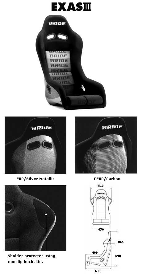

    hat jemand die bride sitze und zum beispiel den sparco evo schon mal probegessen, oder besitzt eines der beiden...
    genauer gesagt möchte ich einen vergleich der bride exas und der evos, ist der bride noch enger als der evo?

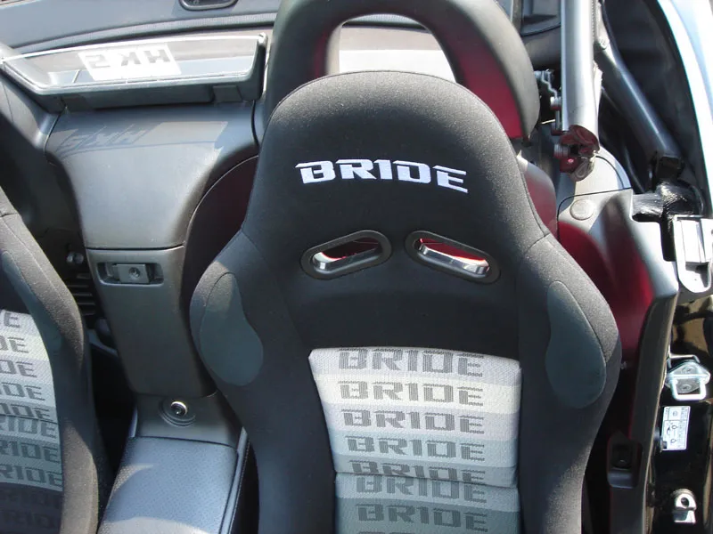

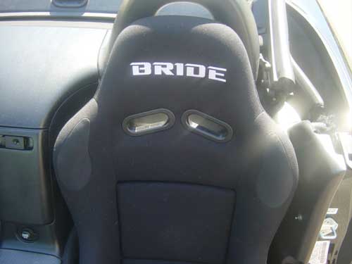

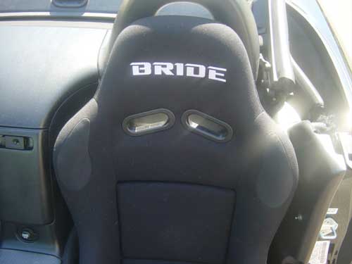

  • Hi,
    fahre selbst die Bride Exas III und bin sehr zufrieden damit. Der Sitz ist absolut top. Auch die Qualität ist ausgezeichnet. Wobei man sagen muss, dass er doch ziemlich eng ist.
    Hab die Sparco Evo selbst noch nicht probegesessen.

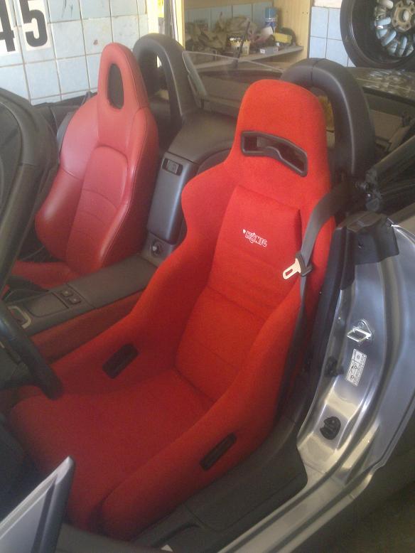

  • Der Sparco Evo passt aber nicht in den S. Hatte dort auch schon probegesessen und fand den superbequem. Hatte ihn sogar bestellt. mußte dannn aber beim nachmessen feststellen das er nicht passt, zu breit an den Schultern, und hab so auf die Sparco Rev umbestellt . Untenrum ist der gleich aber oben etwas schmäler und der passt jetzt gerade richtig wie angegossen. Sowohl er ins Auto als auch ich ihn den Sitz.
    Oliver :)

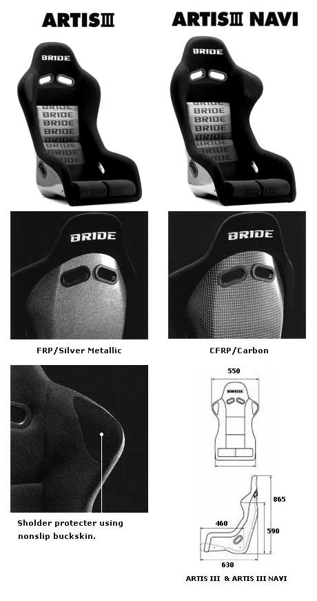

  • Finde heraus wie breit der Sparco Evo ist und ich kann dir sagen ob das mit dem Bride Exas was wird :D

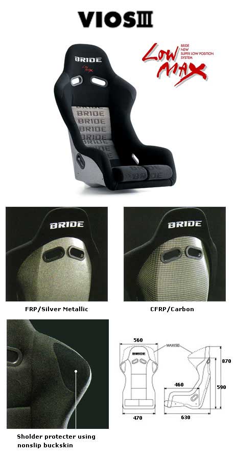

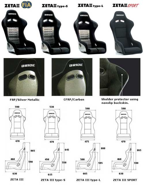

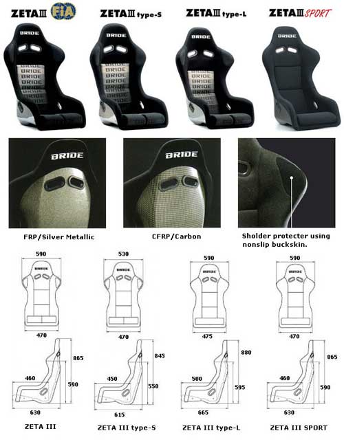

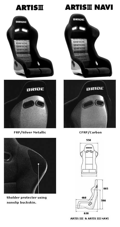

    Hier ein paar Infos zu den Bride Sitzen die vor dem Kauf meiner Sitze gesammelt habe. (alles aus s2ki.com)
    specs of artis, exas and zetas are the same.
    only difference is how much the shoulders stick out.
    zetas won't fit. it'll rub in door

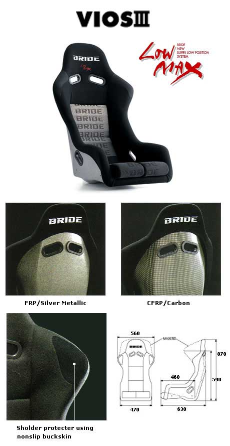

    The best setup from Bride for S2K is the newly developed VIOS III utilizing Lowmax rails
    From what Ben told me was that the Bride rail sits a little lower than stock
    I'm not saying it won't be tight at first. But they get more comfortable the more you sit in them.
    Also, get the Bride FG rail if you can. MUCH better than the Bride FO
