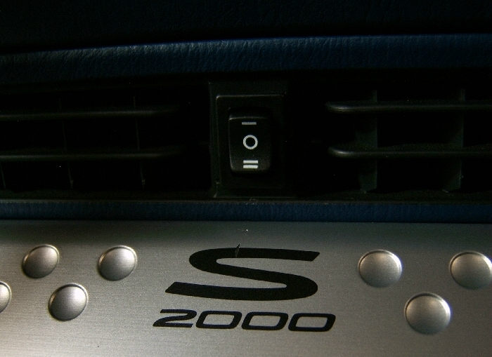

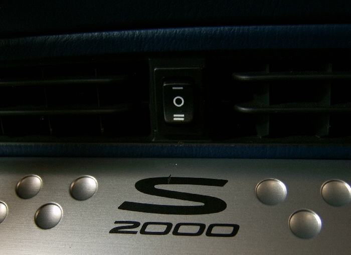

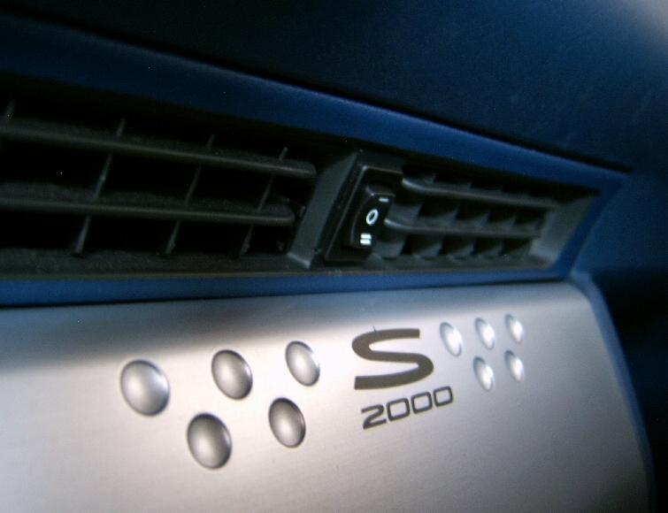

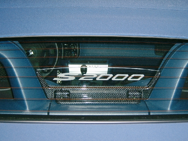

So,

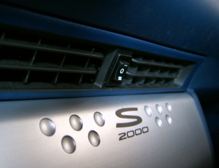

hier sind mal zwei Bilder von dem Einbauort, den ich für den Schalter gewählt habe.
Mit dem Schalter kann ich das Windschott abschalten, auf Dauerlicht schalten (auch bei abgezogenem Schlüssel), oder halt so schalten, dass das Windschott bei eingeschaltetem Fahrlicht leuchtet und beim Bremsen von der weißen auf die rote Beleuchtung wechselt.
Leider habe ich mir beim Dremeln einen kleinen Kratzer auf der Blende zugezogen.
Den Einbauort finde ich wie geschaffen für den Schalter,
was war da denn vorher?
Gruß Horst
Nix war da vorher, nur eine freie Stelle.
Allerdings muss man ein wenig Kunststoff wegdremeln, da der Schalter ziemlich tief baut.
Sieht wirklich gut aus.
Scheint mir aber so ziemlich mit viel Arbeit verbunden, oder???
Ich dachte eher an den Knopf für die Heckscheibe ( Hardtop ), aber das wird technisch ein bisschen schwieriger
Nein, war nicht viel Arbeit.
Hat natürlich länger als 5 Minuten gedauert, aber eigentlich nur, weil ich vorsichitg vorgegangen bin. Wie man sieht, hat es nicht zu 100% geklappt.

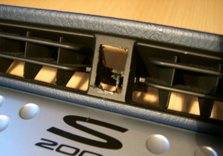

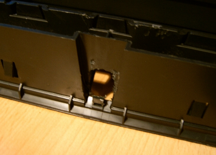

Hab hier mal noch zwei Bilder ohne Schalter.
Von außen:
Von innen:
Im Prinzip muss man nur Außen den Ausschnitt für den Schalter machen und oben drauf (also Innen) den Ausschnitt, weil der Schalter halt schräg eingebaut ist und die Kabel natürlich über die Lüftung geführt werden müssen.
Im nachhinein gesehen zwar einfach aber fummelig.
