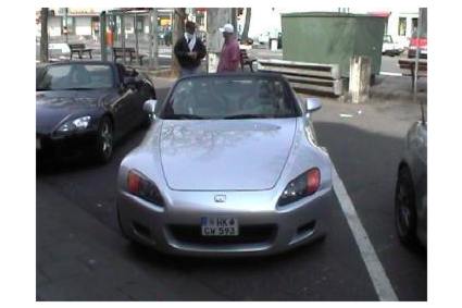

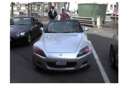

genau so hab ich mir das vorgestellt.
Wie hast du es befestigt

an der unterseite wird die stosstange mit dem unterboden mit schrauben verbunden, dort kannst ein paar (ich habe alu genommen) winkel befestigen und daran dann das nummernschild befestigen, bei mir hängt es nicht in der mitte, und nur 9 cm über der strasse. der tüv sagte auch nix ...
joe -

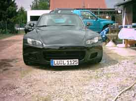

Hi Joe! Wollte mein Kenz auch so tief hängen. Sieht ja voll FETT aus!
Meine Frage wäre nun, wie man den Adappter zwischen Auto und Kennzeichen abmacht?
Ist das Ding von innen Verschraubt oder muß ich einfach etwas herzhafter ziehen?
Gruß UncleHo! -
Musst die Stosstange abmachen. Beim zerren kanns Schaden geben.
Gruss sharky -
Nachdem du die vorhandenen Schrauben gelöst hast benötigst du einen großen Schraubenzieher den du mit Stoff umwickelst. Wenn du nun VORSICHTIG unten, ca. im Verhältnis 1/4 zu 3/4 des Trägers hebelst löst sich die Halterung aus der Verankerung, danach kannst du sie auf der anderen Seite einfach abziehen. Da aber bisher alle Honda-Händler zu lange Schrauben für das Nummernschild benutzt haben, hast du sicherlich mindestens zwei weitere Löcher in der Schürze
Ich habe meine Schürze somit nicht abgebaut... -
Wenn ich mein Kennzeichen etwas nach unten setze habe ich schon wieder zwei Löcher zu schließen.Habe bei den Amis gesehn das die alle Plastikabdeckungen über den Löchern wo unsere Kennzeichenhalterung ist haben.Wär mir eigentlich lieber aber wo bekommt man die her.....?
Du hast mindestens 4, wahrscheinlich jedoch 6 (bei mir waren es 8 ) Löcher zu schliessen! Europ. Schürzen haben von Werk aus 2 Bohrungen mehr aufgrund der breiteren Schilder (=4), + 2 Löcher von den Befestigungsschrauben deines Kennzeichens (=6) + 2 Löcher des meist von den Händlern befestigten "S2000" Zeichens (=8)

du brauchst die Front nicht abbauen... (s.o.), selbst wenn du den Halter nicht normal entfernt bekommst ( Dennis
)kannst du dieses Plastikteil in der Mitte mit nem Cutter halbieren und die beiden Teile einfach nach aussen abziehen! -
bleiben dann aber immernoch mind 4 Löcher
und die 2 äußeren vierkantkopfschrauben habe ich nicht wegbekommen
Joe -
Die Vierkantschrauben sind bei mir auch noch dran, habe sie jedoch (inkl. der übrigen Löcher) "verblendet"...
