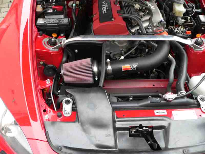

    nach der ganzen Diskusion um das K&N 57i Gen. II bezüglich der TÜV eintragungen´, hatte ich schon ganz schön bammel als ich gestern Abend beschlossen hatte es jetzt doch einzubauen um es schon mal vorab eintragen zu lassen und nicht auf meine anderen Sachen zu warten.
    Kurz und gut:
    -Der Einbau geht ohne probleme aber ich denke da ist noch einiges am Kit verbesserungsfähig ist.
    -Der TÜV hat das Gutachten akzeptiert.
    -Der TÜV hat es dann mit der Nummer auf dem Aufkleber eingetragen da ich ihm mit der Bestellnummer und der Anleitung überzeugen konnte das es sich um dieses Kit handelt. Die Bestellnummer ist nämlich auch eine der auf dem Gutachten vermerkten Nummern.
    Sond und sonstiges kann ich noch nicht beurteilen da es regnet wie blöd. :(
    Oliver :)

    Ich war ja jetzt ein paar km damit unterwegs und ich fand es sehr angenehm. Es ist nicht so aufdringlich das es beim Fahren stöhrt und ... wenn man über 6000 Upm mal gas gibt kommt ein echt super Sound rüber, und das nicht gerade leise. Fuß vom Gas und es ist wieder angenehm. :)
    Ich habe aber den eindruck das es etwas Leistung nimmt gerade ganz oben rum, ob das aber stimmt kann ich erst sagen wenn ich meinen Wagen mal wieder richtig freigeblasen habe.
    Die Verarbeitung ist auch nicht opimal und da werde ich noch etwas nachhelfen müssen. Zum einen schließt es nicht mit den Seitenwänden ab und zum anderen nicht mit der Motorhaube. Das da ein Dichtgummie mitgeliefert wurde welches aber nicht mit der Motorhaube abschließt kann ich an meiner Spoon Domstrebe erkennen denn die Baut höher als das Gummi reicht.
    Apropo Domstrebe mit etwas Biegen past sich das 57i Gen II recht gut an die Domstrebe an und dichtet zumindest in diesem Bereich sauber ab.
    Grundsätzlich bin ich aber froh über meine Entscheidung mir dieses Kit zuzulegen, es passt zu meinem Wagen. :nod:
