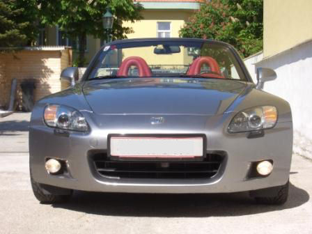

    Sinn ist der Anschluss eines bereits eingebauten Tagfahrlichts. (Hella)
    Die Lampen habe ich in der schwarzen Vertiefung der Kotflügel eingebaut. Bj 2003

  • Deine Frage kann ich leider nicht bantworten, aber mach Doch bitte ein Foto von den Tagfahrleuchten und sag, welche genau das sind.

    Das sind die Tagfahrleuchten von Hella (die kleinen) sind recht simpel zum einbauen, weil mit Relais und Kabelbaum geliefert. Kosten ca. 70Euronen.

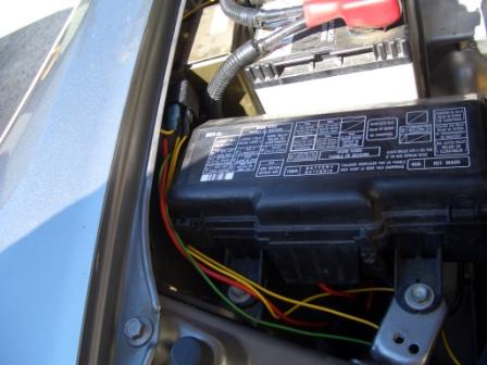

    Zur Lichtleitung muss man die innere Abdeckung des Radkastens ein wenig wegpfriemeln, dann kommt man zum Standlichtbirnchen.

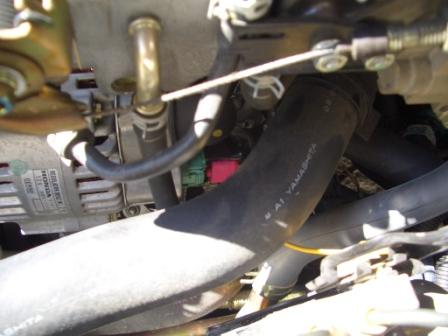

    Zündung gibt es an der Lichtmaschine. da ist ein grüner Stecker drauf, eines der Kabel ist ein Zündungsplus. Ausmessen mit der Prüflampe.

    Dauerplus geht direkt vom Sicherungskasten (von der 100 A Sicherung).

    <der grüne Stecker ist an der LM, dort wird das Zündungsplus abgegriffen. Dann sieht man die Lage des Relais.
