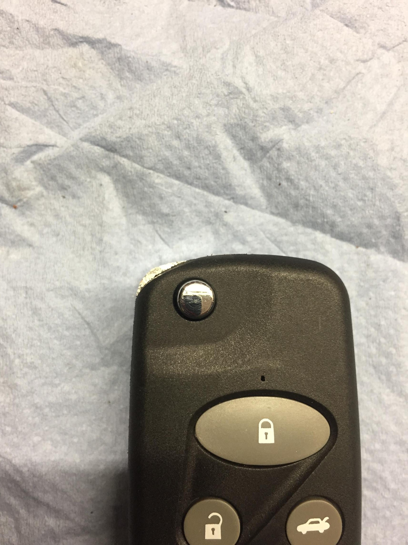

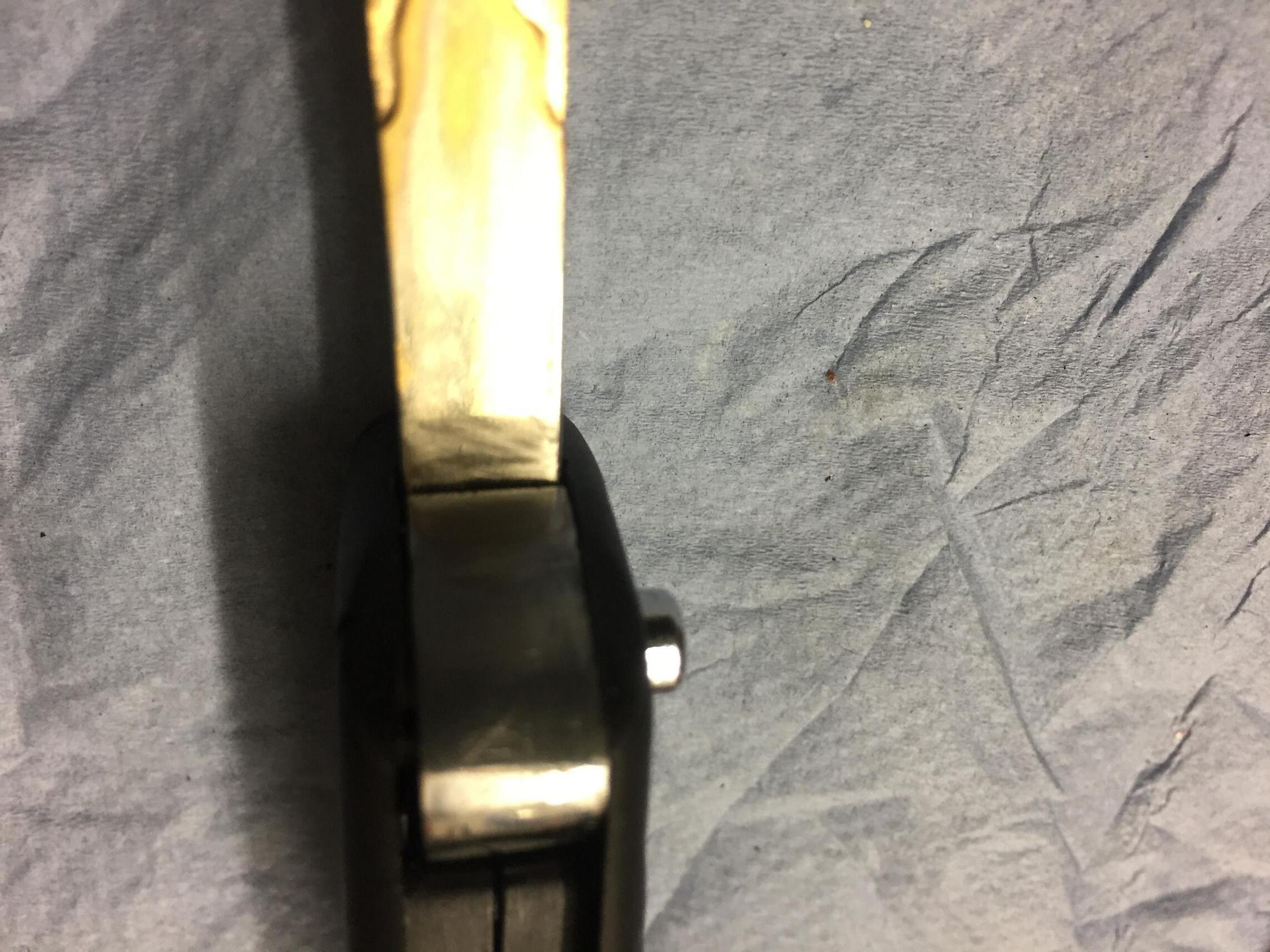

  • Ich hab mir so ein Ding auch mal bestellt.
    Leider war der Schlüssel nicht lang genug.
    Beim Zündschloss muss man den Schlüssel ja ein wenig reindrücken - das funktionierte bei mir nicht, da das Fernbedienungsgehäuse im Weg war. Es war knapp, aber hat einfach nicht gepasst.

  • So da ist er
    musste ihn etwas bearbeiten ,wie man sieht um ihn aus dem Zündschloss ohne großen Druck auszuüben
    heraus zu bekommen ,da er wirklich minimal zu kurz ist .
    und der Schlüsseldienst Mister Minit hat ihn 3 X
    Gefräst bis er richtig passte
    Hier habe ich am Schlüssel etwas mit dem Dremel weg gefräst
