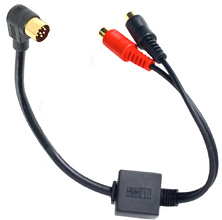

  • Es gibt da im Zubehörhandel das sog. "MP3 Car Rock".
    Das hängst du einfach zwischen Radio und Antennenkabel. Du hast dann einen einfachen Line-In. Wenn du gute Kabel nimmst (nicht so wie ich :? ) dann hast du sogar kein störendes Brummen.
    Wenn alles eingebaut ist, stellst du dein Radio auf eine bestimmte Frequenz und du hörst dann deine MP3's :D

  • Naja ausprobieren kann man's doch mal. Das Teil kostet bei Amazon nur 20,- Euros. Wenn's dann klappt hat man 'ne super Lösung wie ich finde.
    Mir will immer noch nicht in den Kopf warum die Lieferanten für die OEM Radios extra 'ne neue Schnittstellen Definition machen sollten. Ich tippe hierbei stark darauf, dass Alpine für den OEM CD-Wechsler im S2000 bis Bj.2002 auch den M-Bus verwendet hat. Und dann sollte der M-Bus auf AUX Adapter funktionieren, zumal keine Wechslersignale durchgehen müssen.
