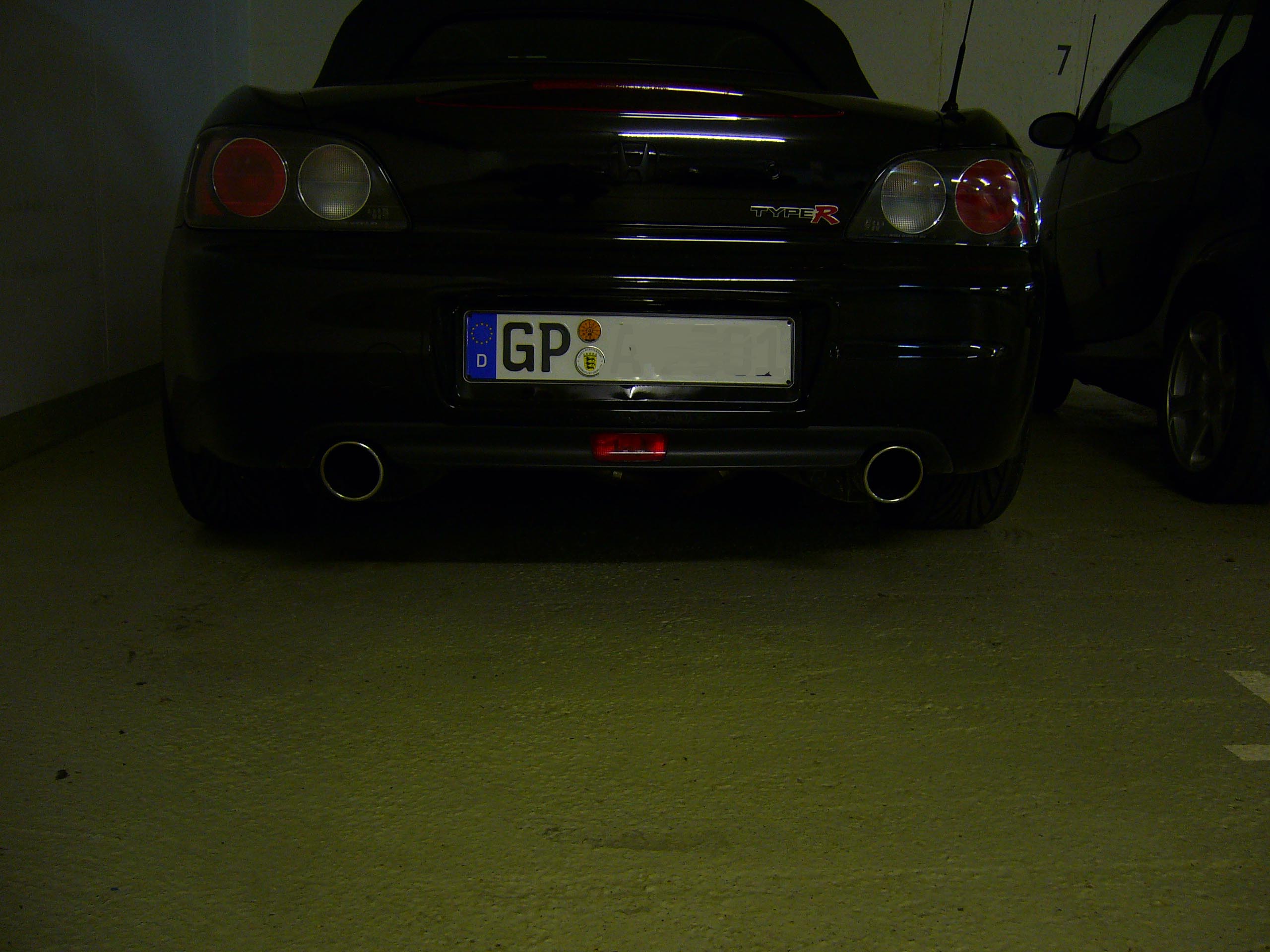

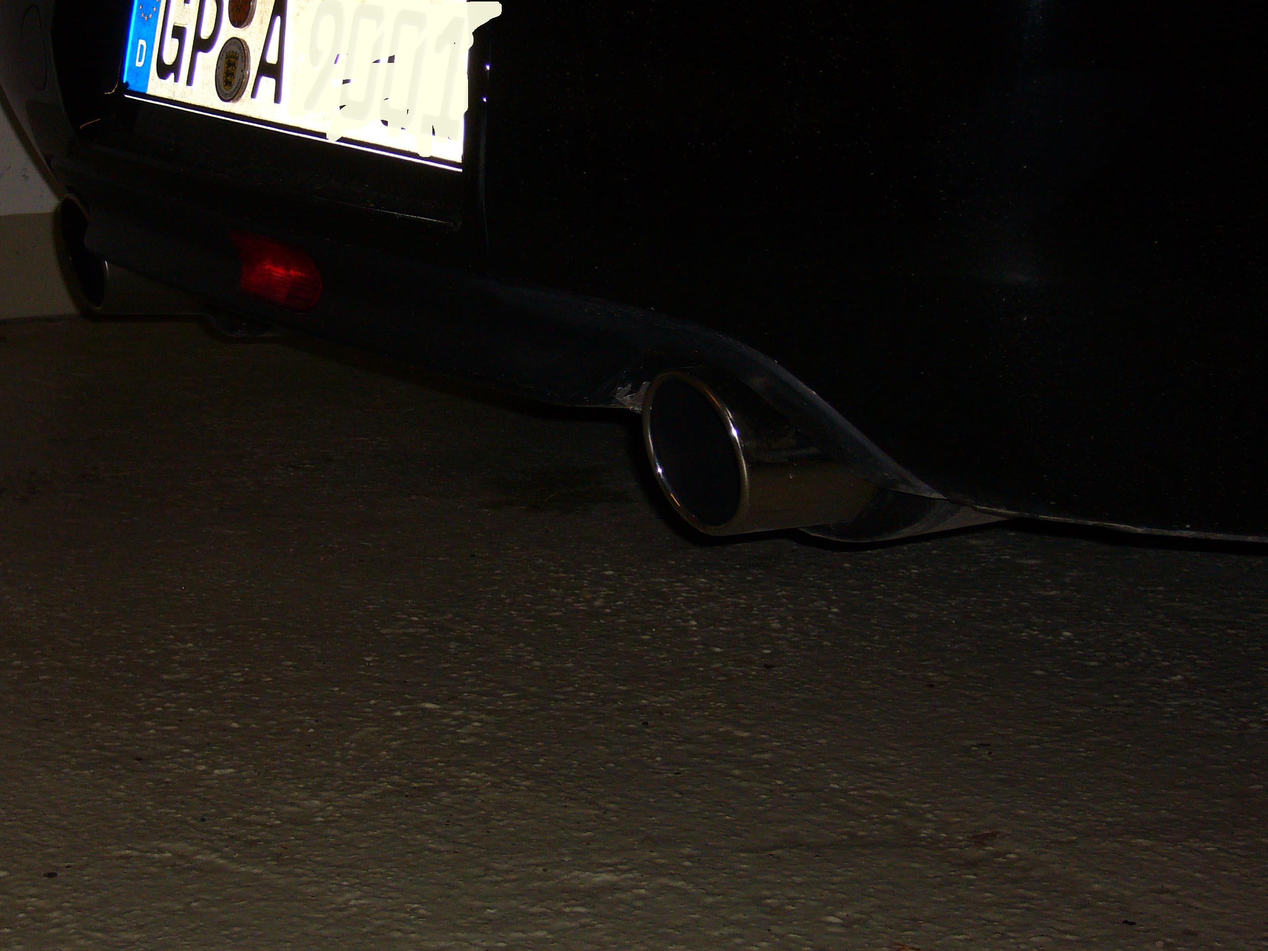

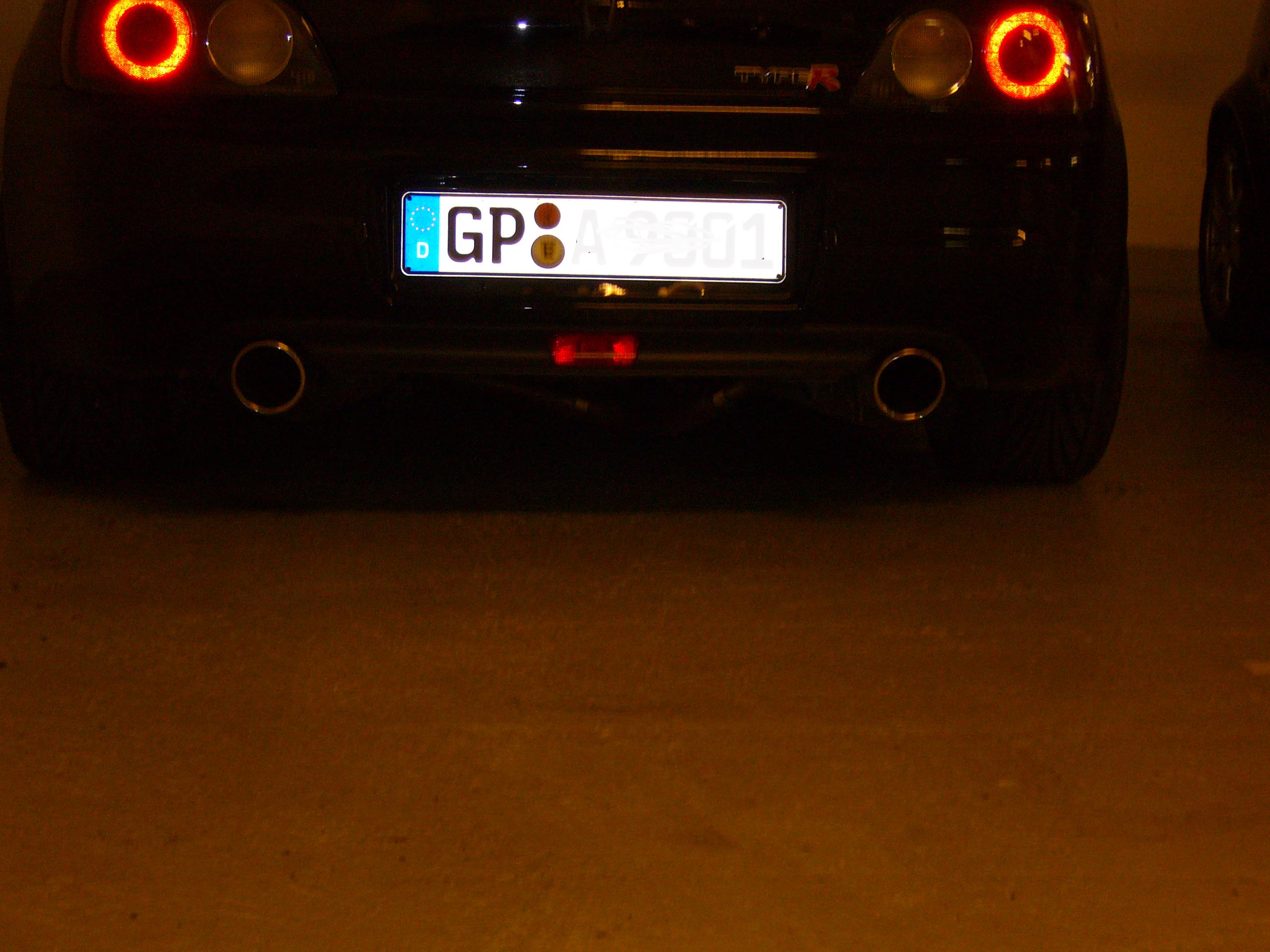

  • Hallo Ja ich hab die teile umgebaut 100 mm Rohre 25° abgeschrägt und gebördelt ( kann noch welche besorgen )
    ABER man mus eins beachten die Supersprint NSD sind nicht gerade montiert, sondern zeigen nach außen das heißt man mus die Rohre im richtigen Winkel absägen sonst sieht es beschissen aus.
    Kosten inkl Edelstahl Schweißen 155,00€
    bin gerade dabei ne klein serie zu mach so 5 Anlagen
    hier mal ein parr ( schlechte ) bilder
    mfg
    andy
