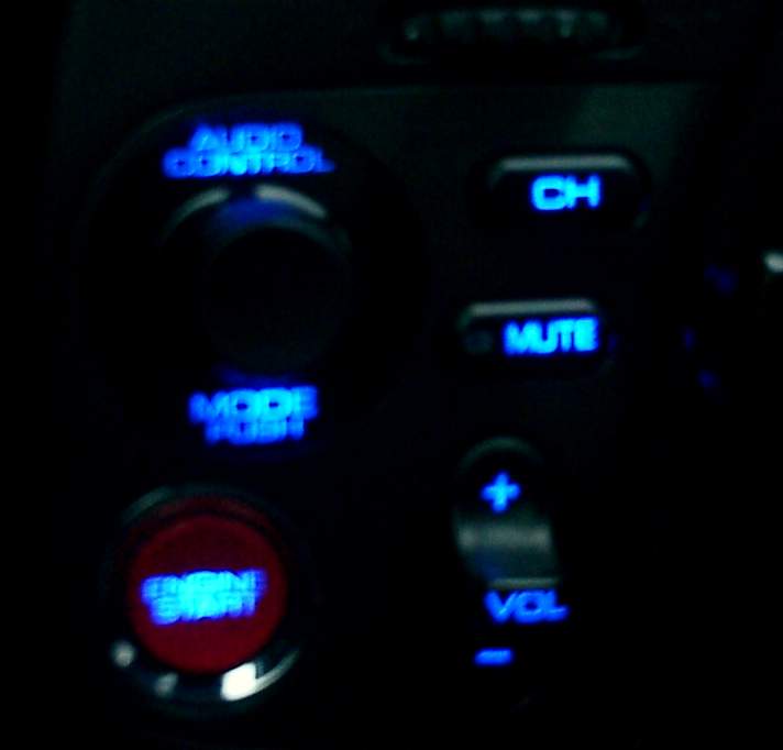

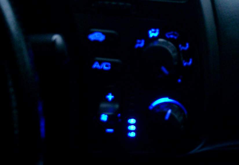

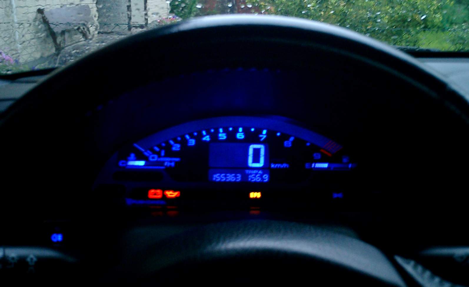

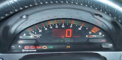

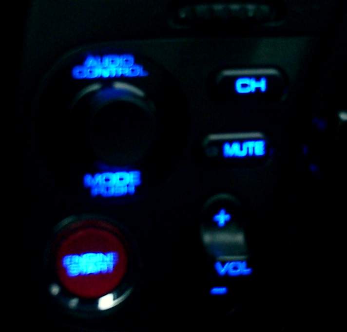

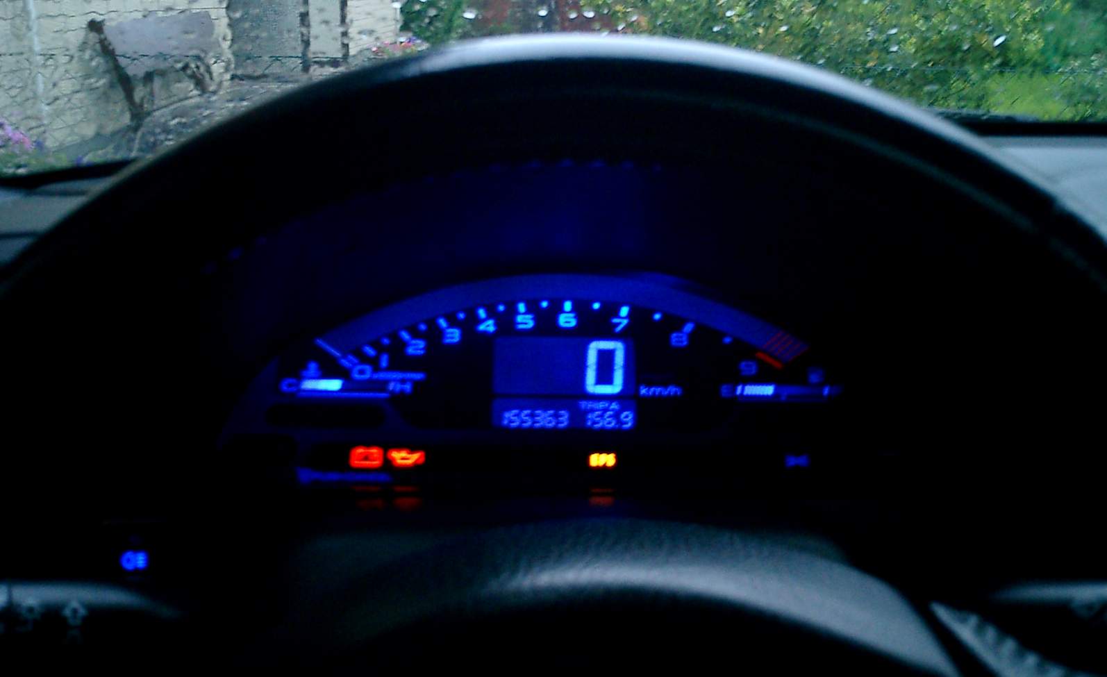

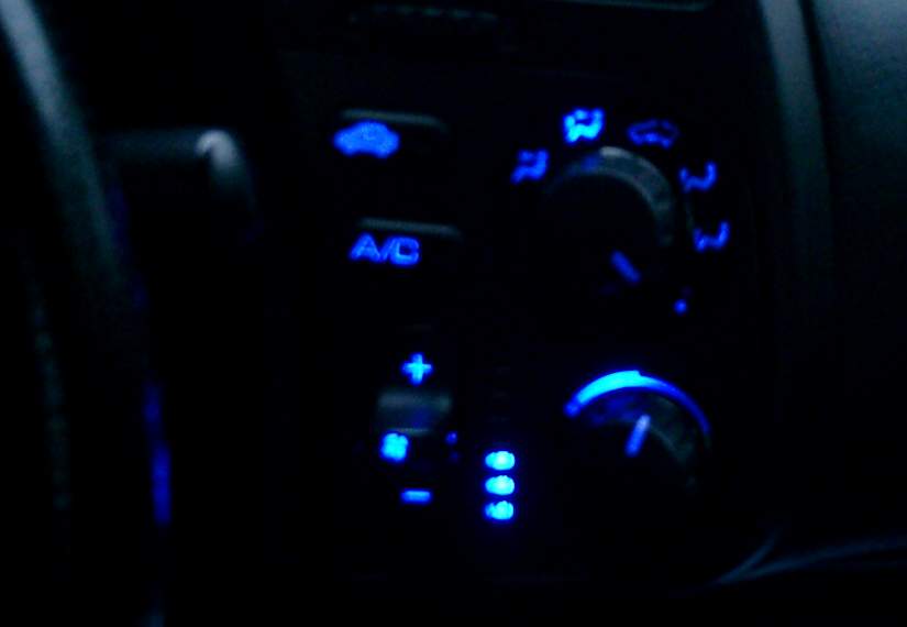

Habe hier ein Paar Foto´s gemacht von meinem Tachoumbau.
Vieleicht ist was für Euch dabei .
Mehr Foto´s auf Anfrage,da ich nur 5 einstellen konnte !

BO man ist das geil
absolut super
mfg
andy
sieht echt stark aus
Sag ich doch!
Blau macht glücklich!

wow sieht ech Hammer aus. kannst du noch ein bild reinmachen wenn du gas gibst?

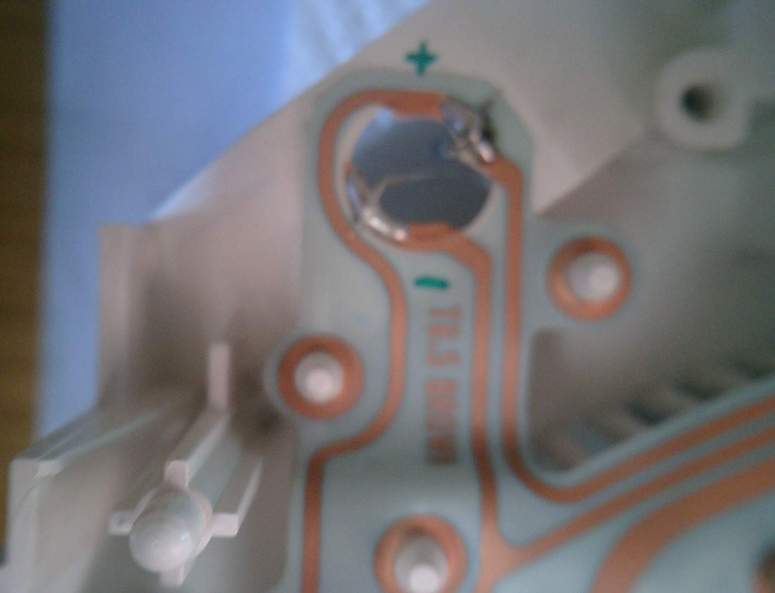

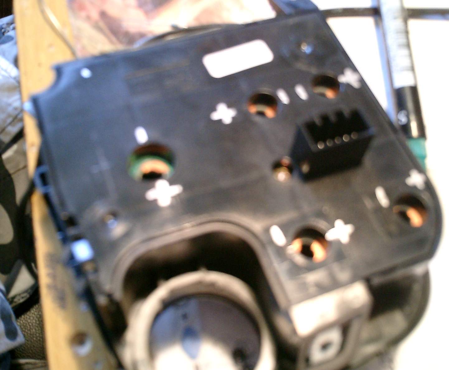

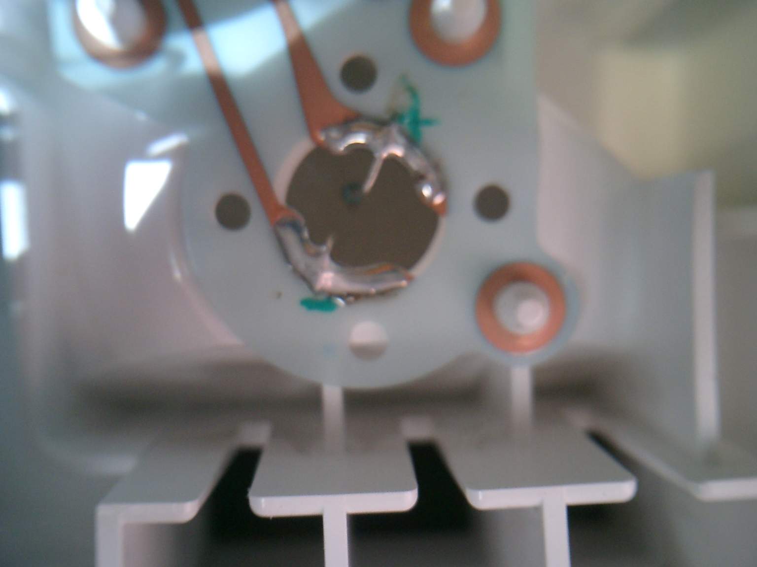

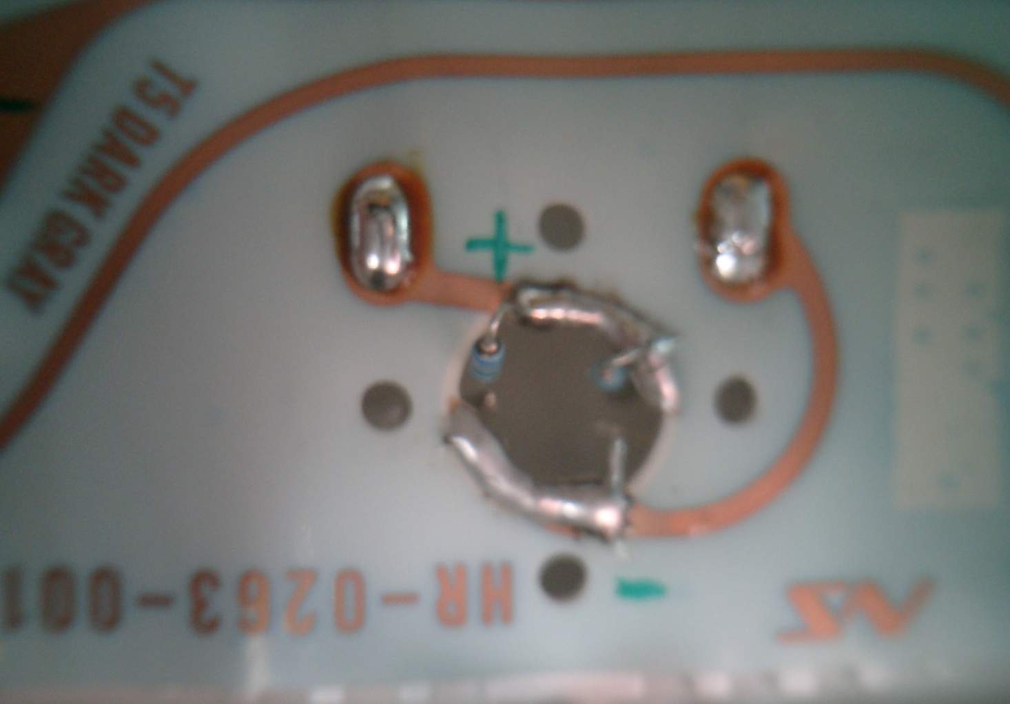

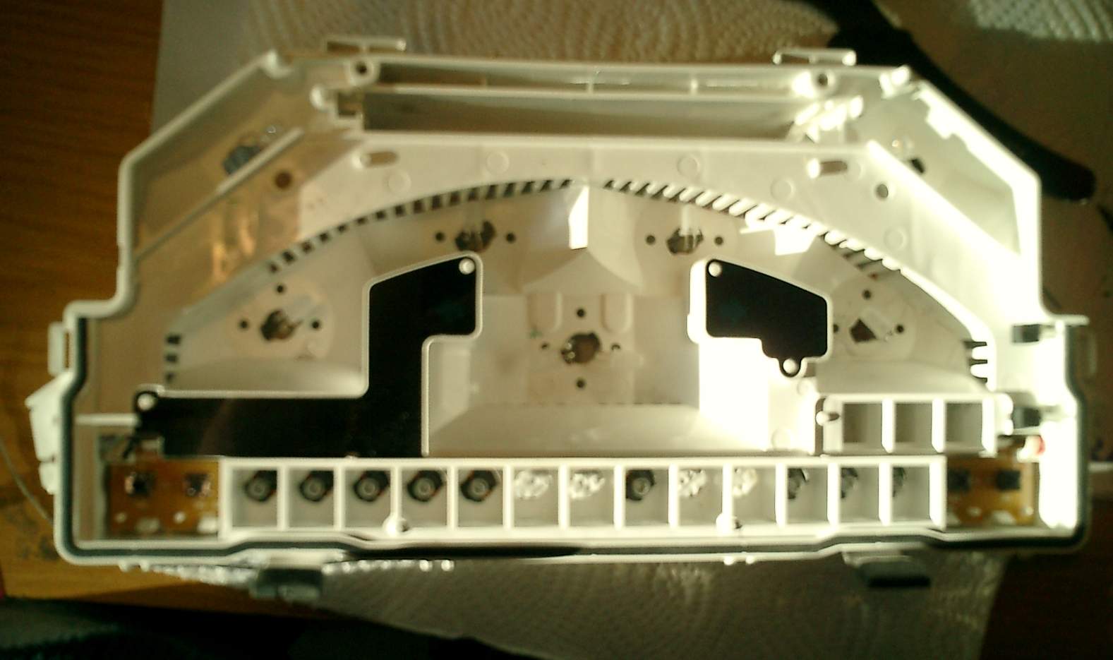

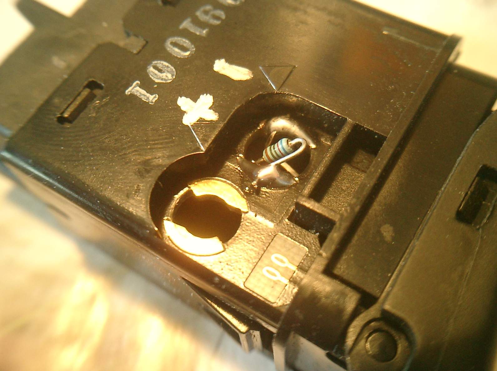

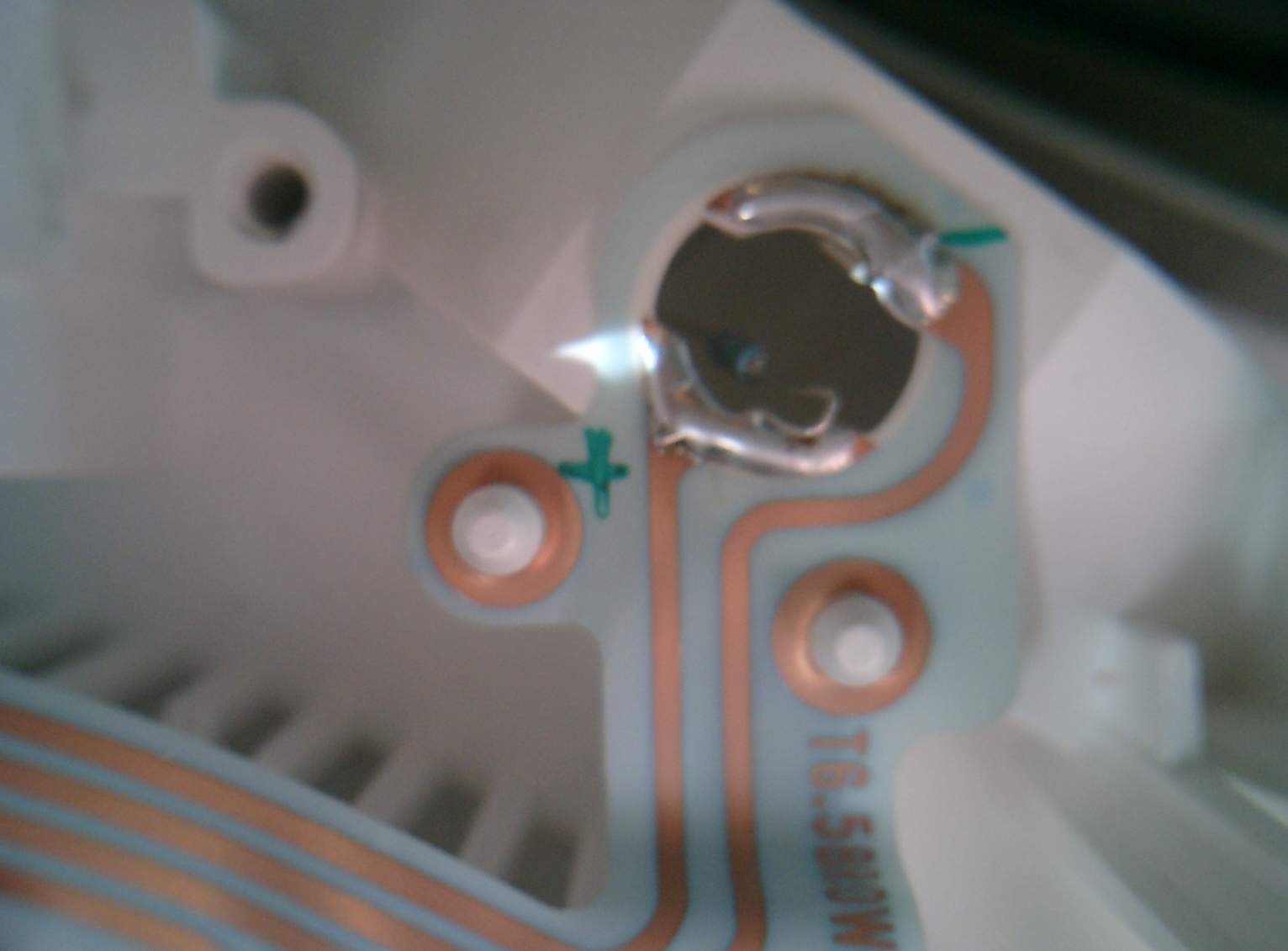

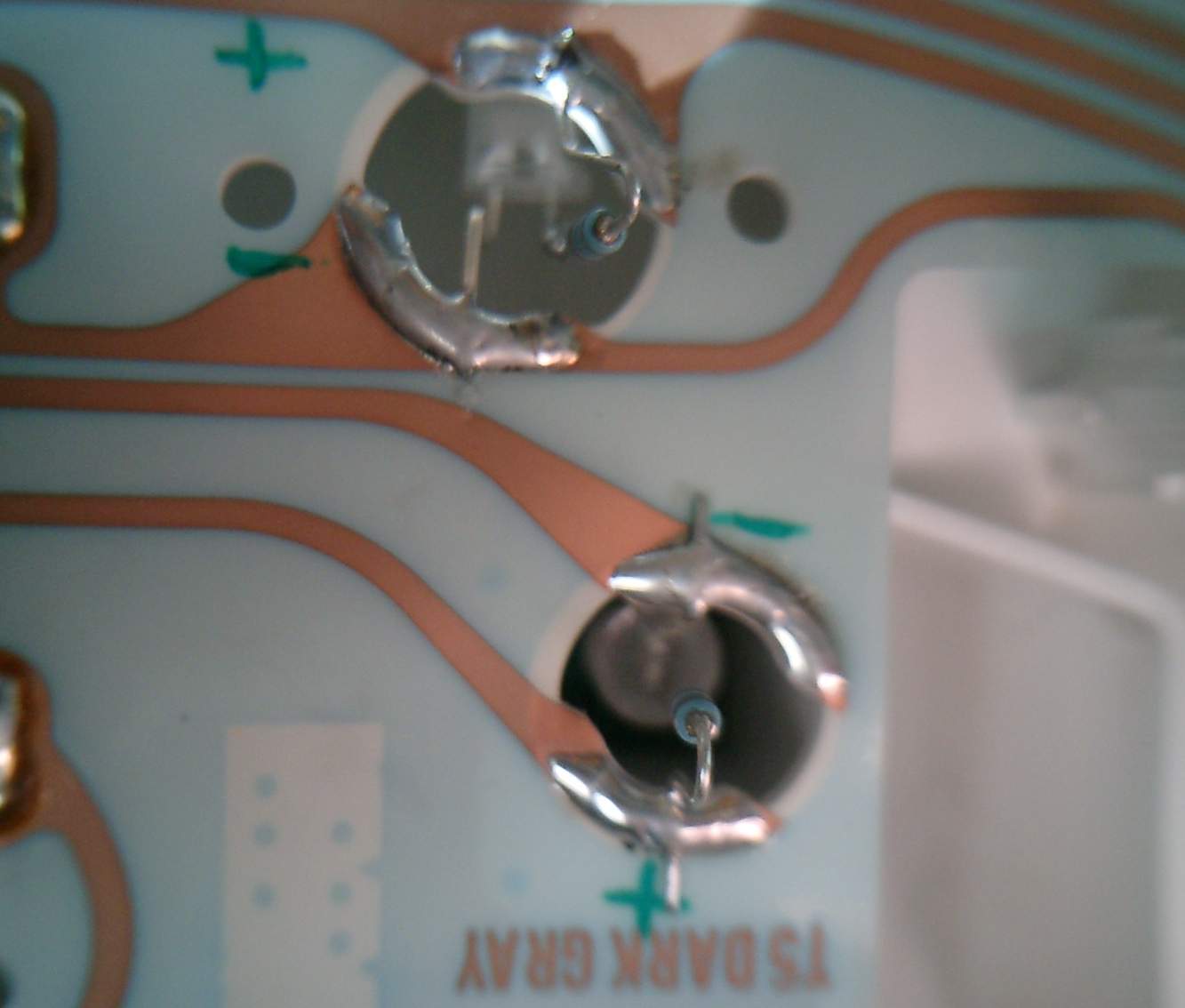

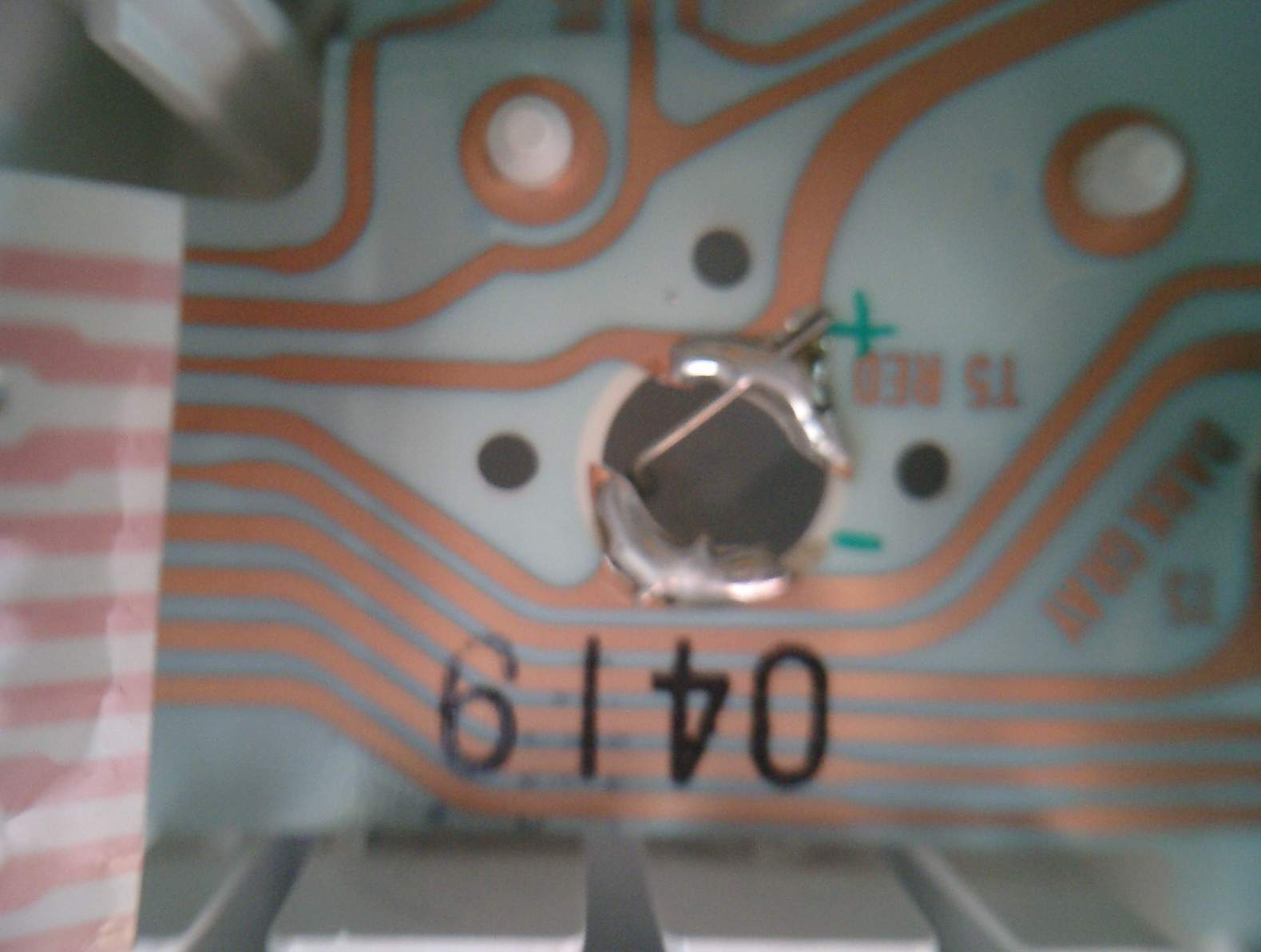

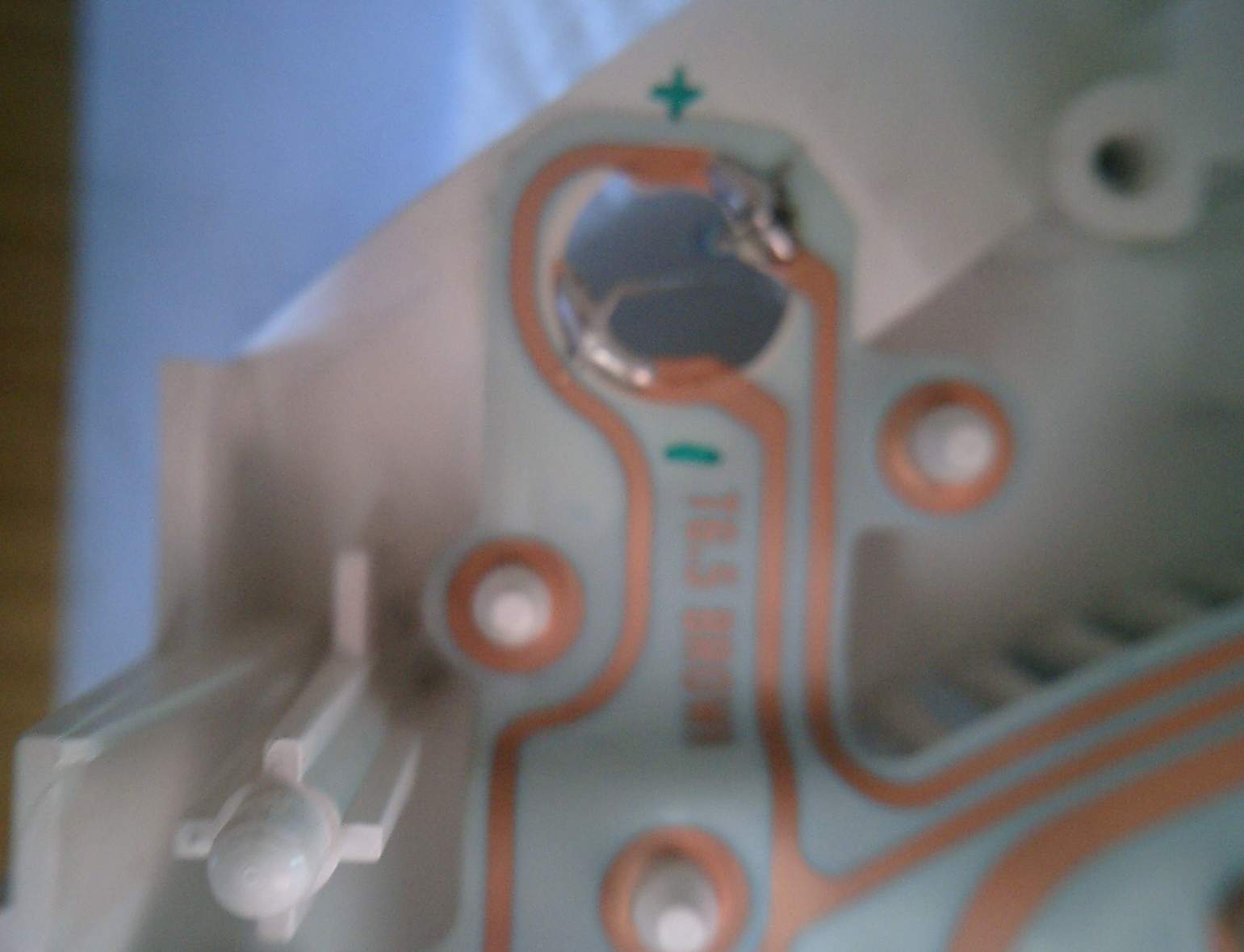

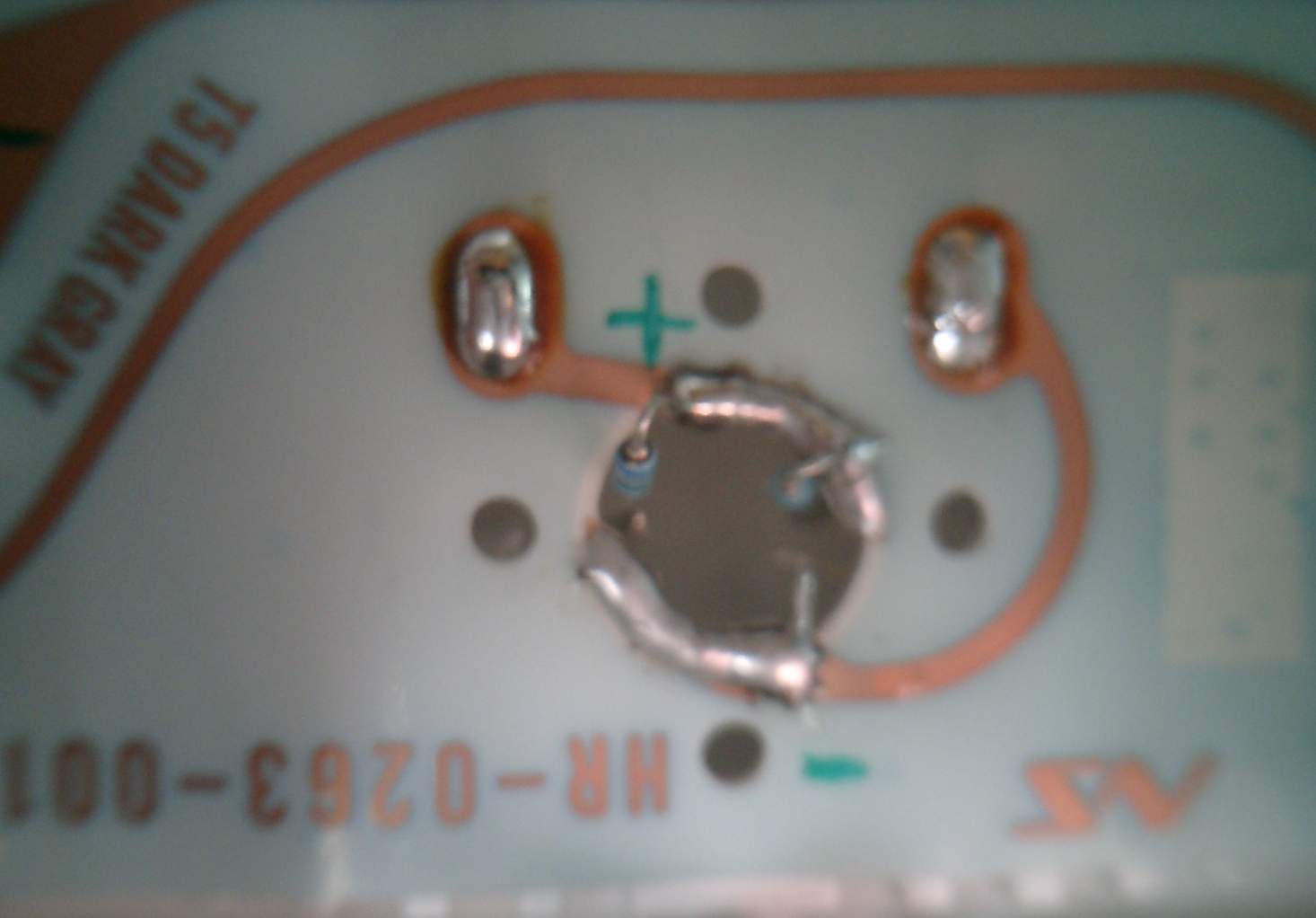

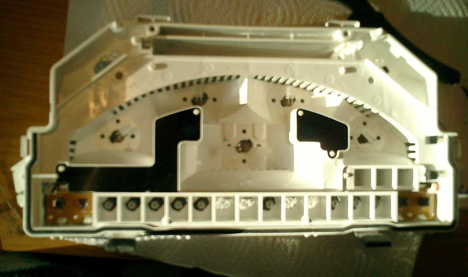

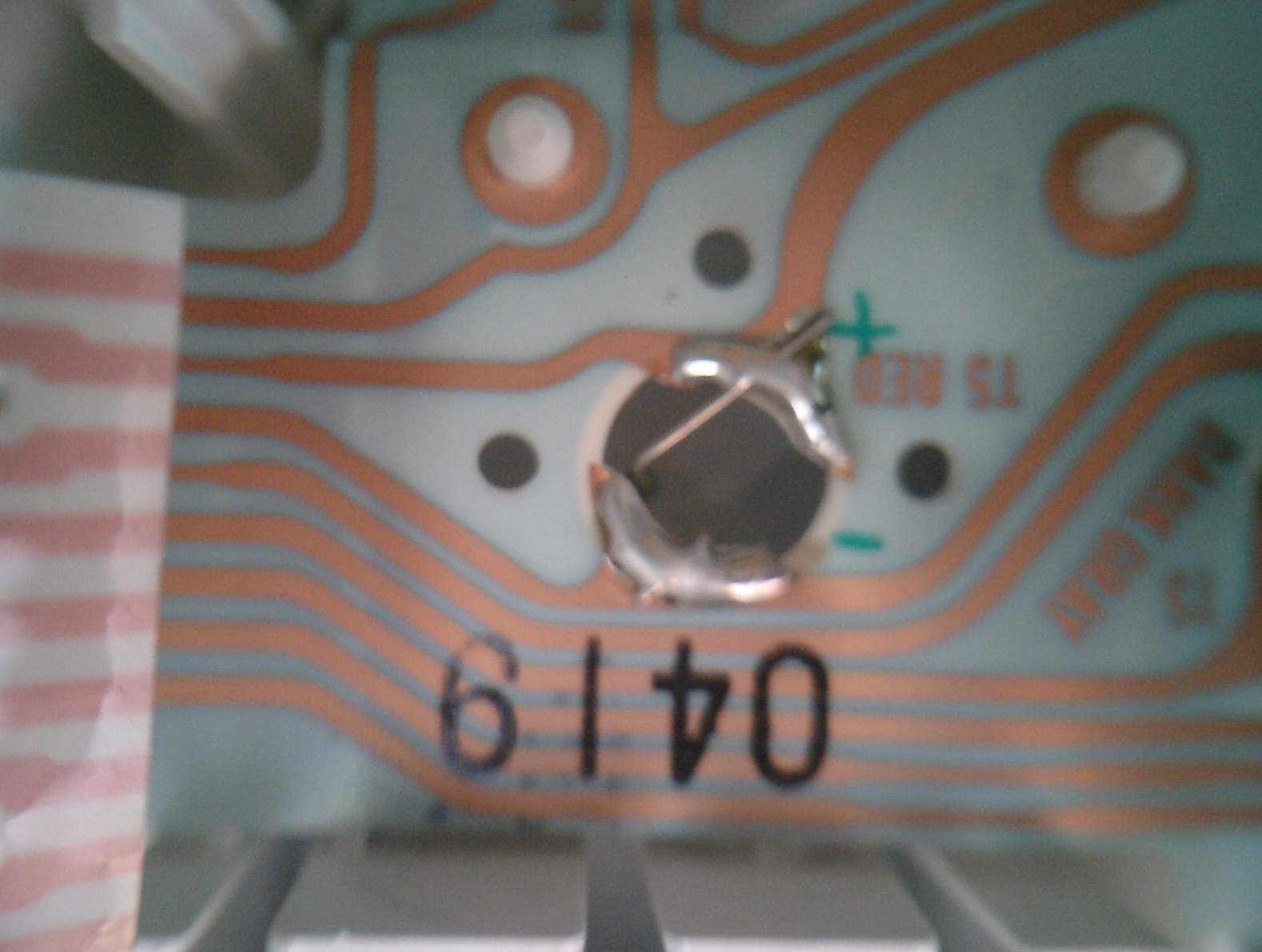

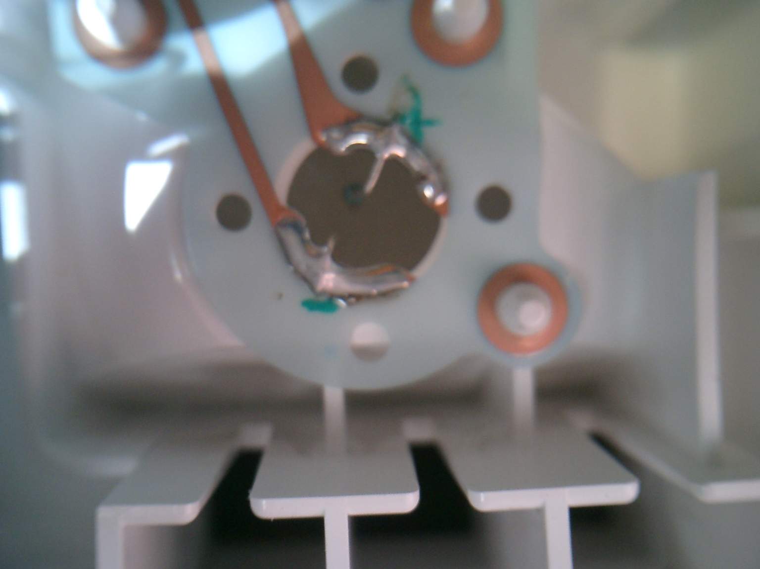

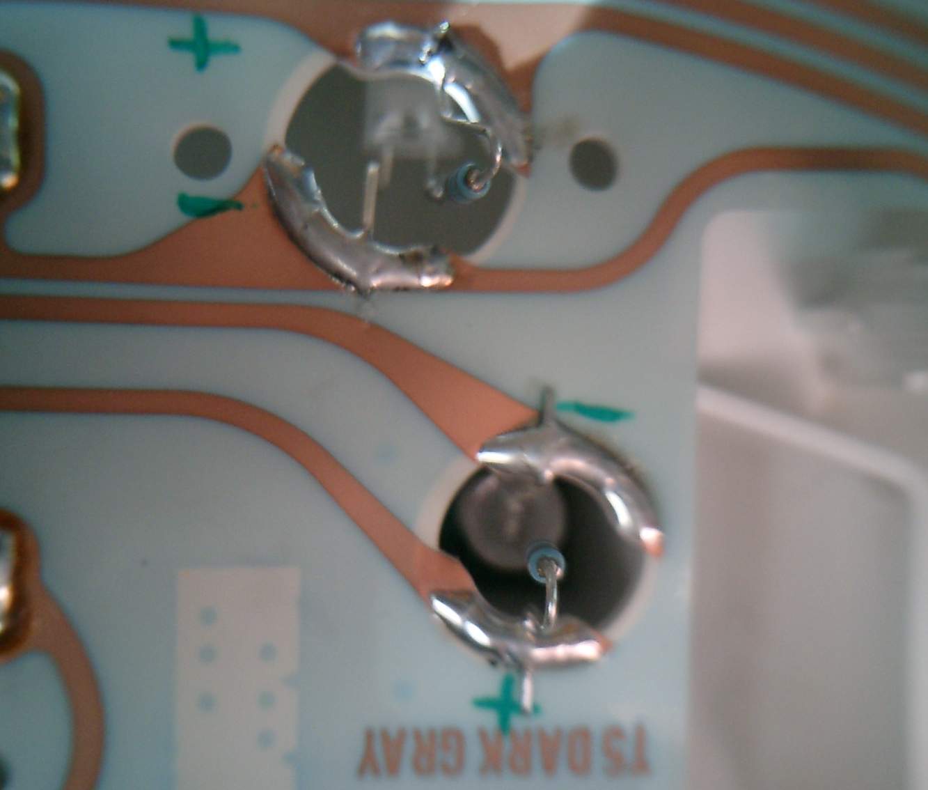

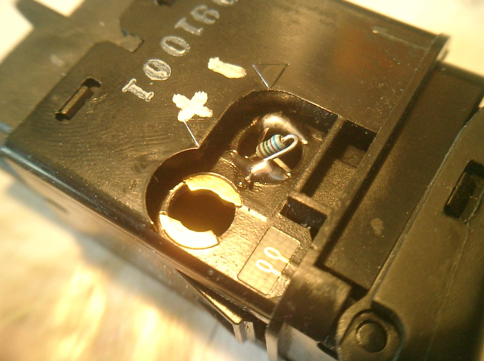

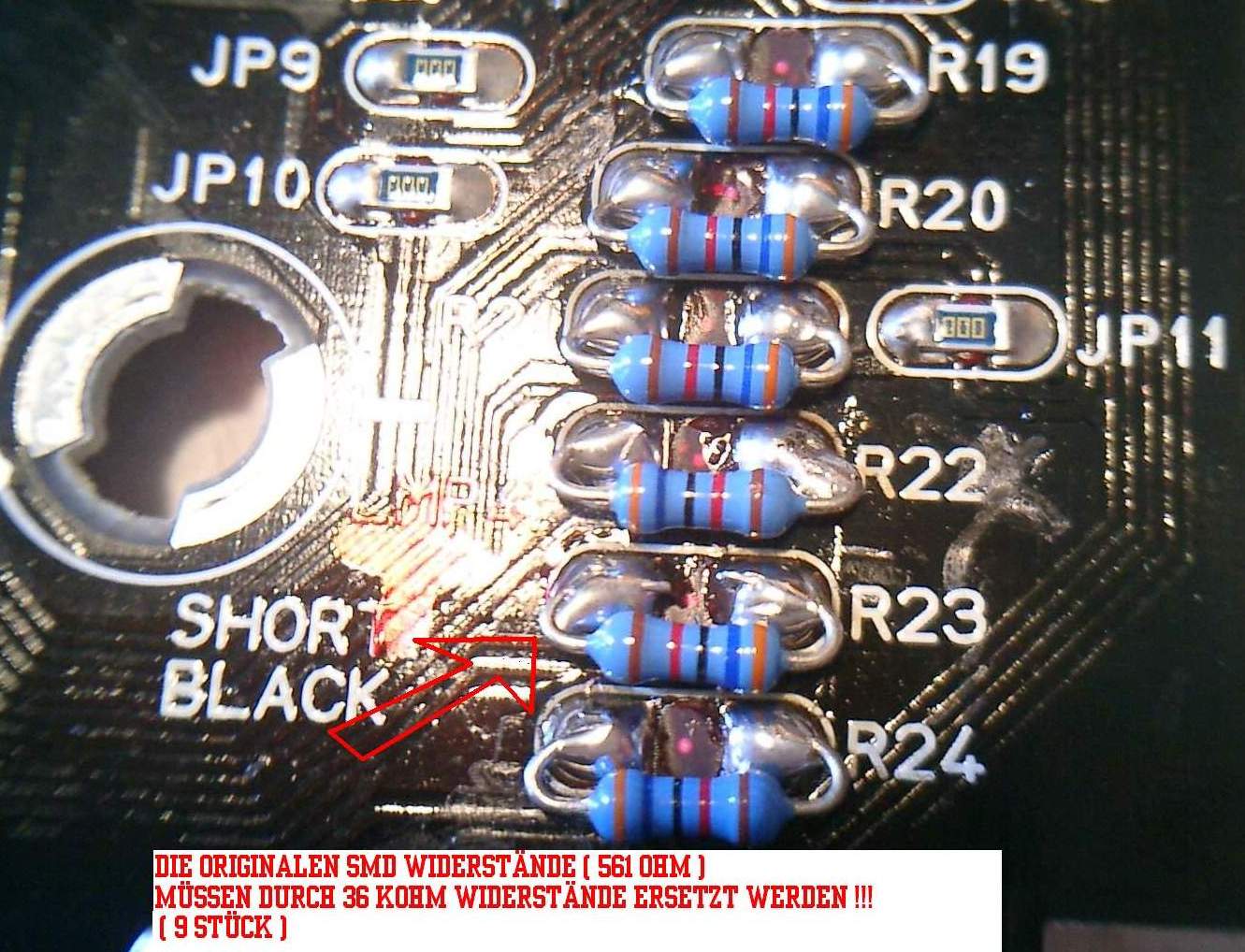

Hier die Tachoplatine und ei paar Details.
Die LED´s hab ich bei https://s2k.de/www.pollin.de bestellt sind dort gut und günstig.
Beim Tacho hab ich nur 3mm Led´s benutzt,da sie im ein schöneres Blau
als die 5mm haben.

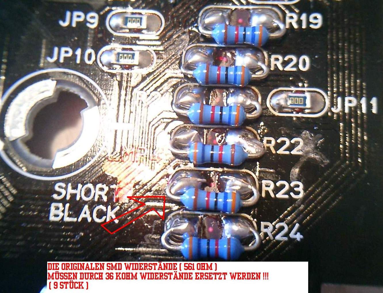

Die Vorwiderstände haben 680 Ohm,ausser 9 Stück beim AC Controller
dort habe ich 36 KOhm verwendet.

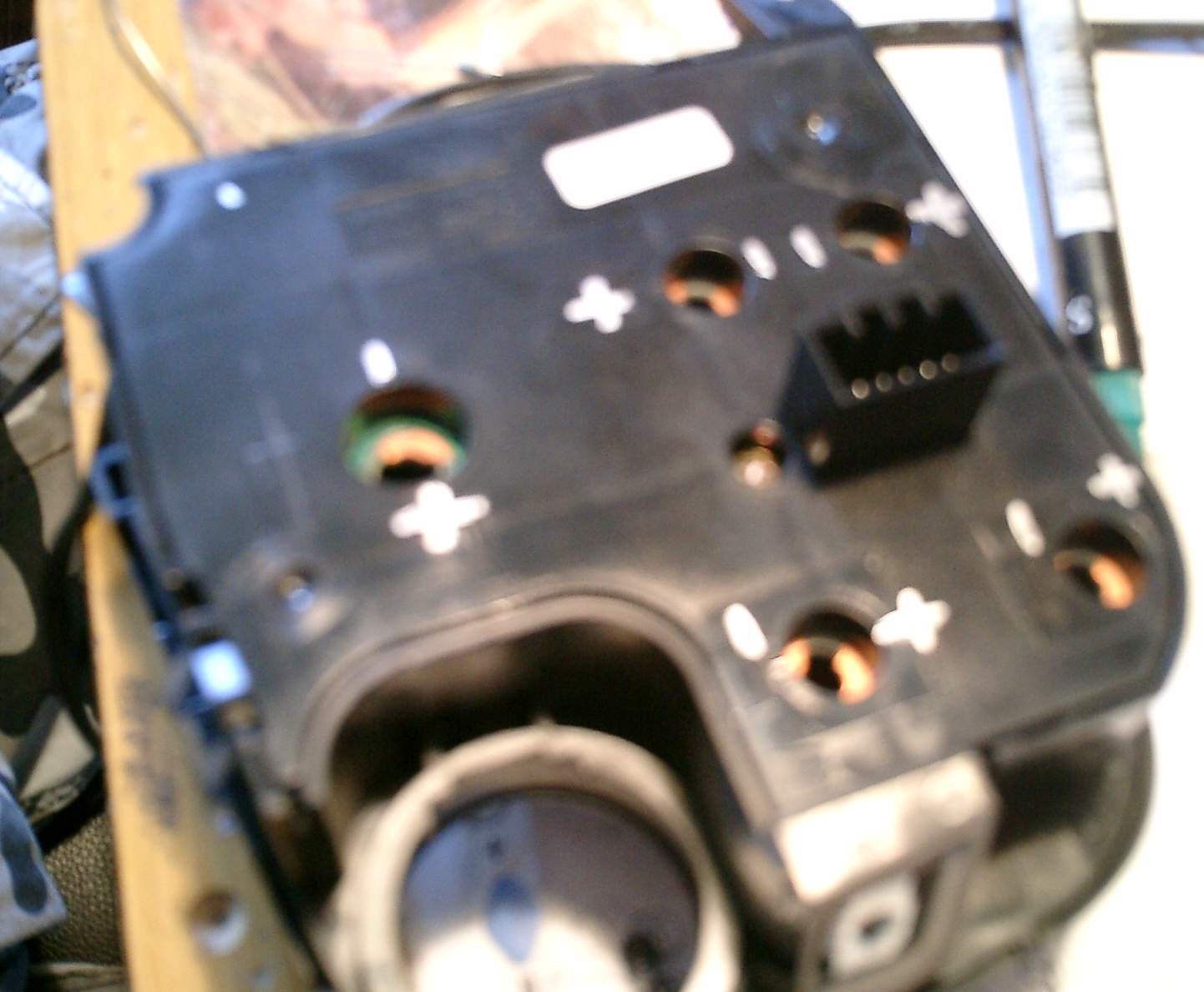

Die Bilder zeigen den Tacho von hinten mit der Led Belegung
MfG Elekroflo !

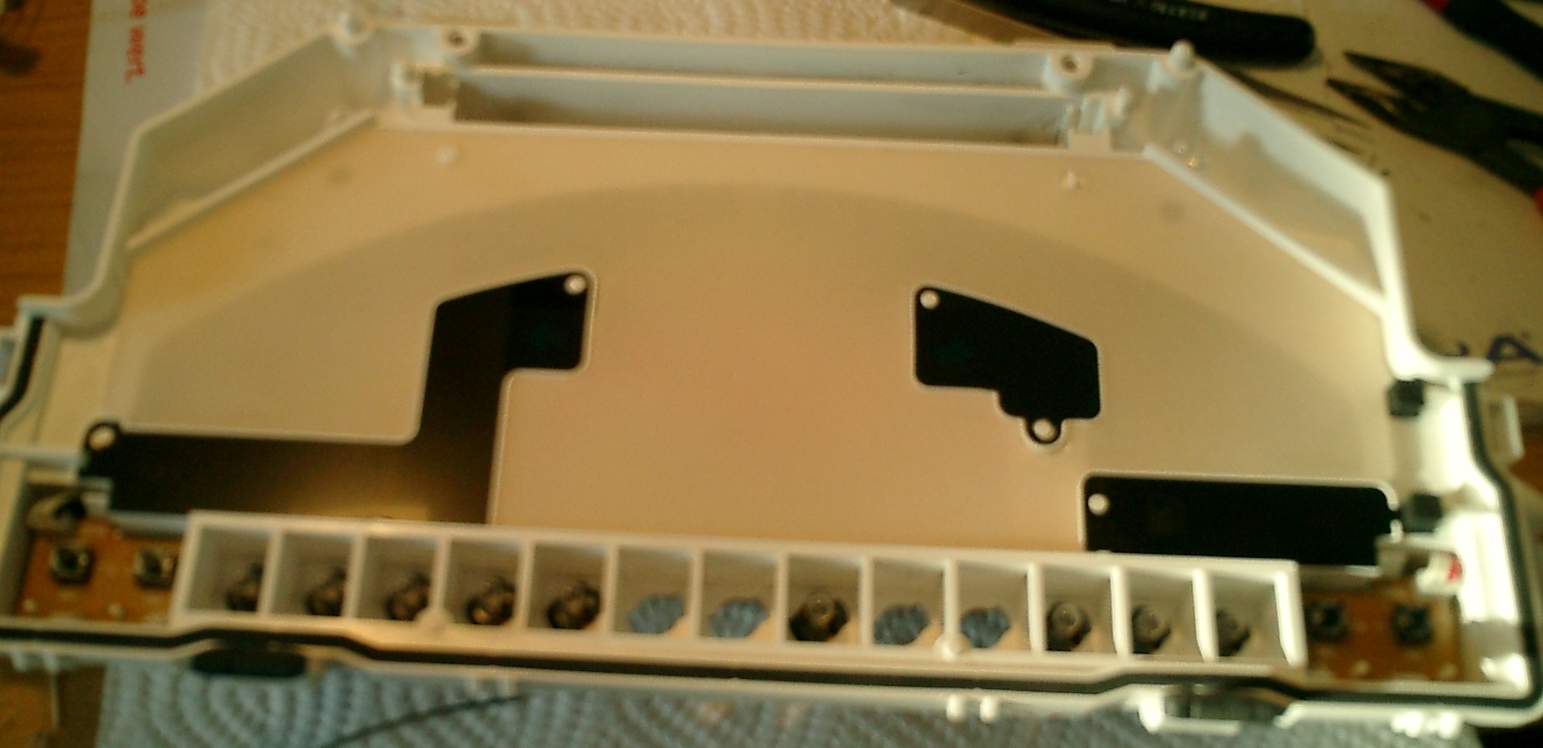

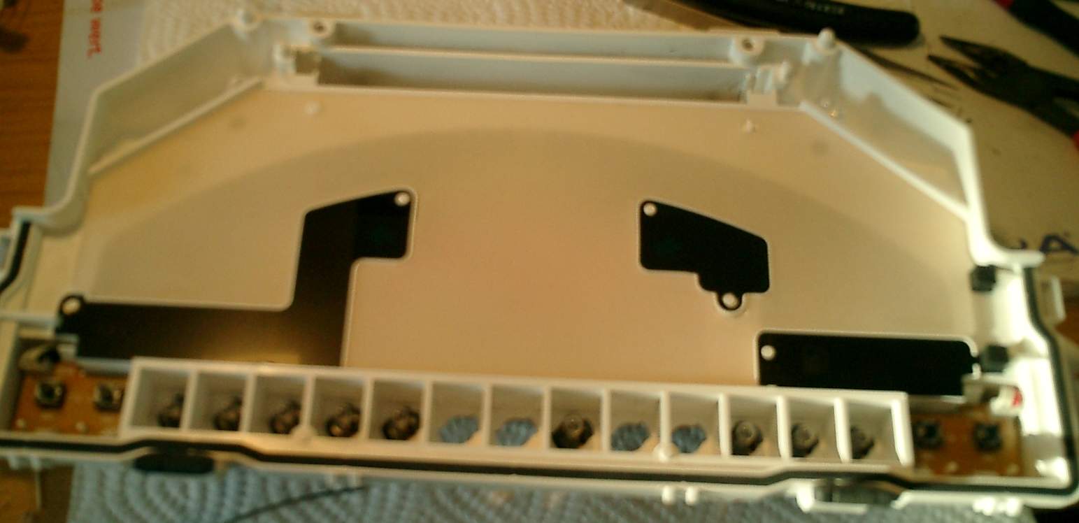

Zwischen der Tachoscheibe und dem Kunststoffgehäuse ist noch
eine Plastikscheibe .
Diese Scheibe muss abgeschliffen werden,damit sie so milchig wird
um das Licht besser zu verteilen.
Mfg Elekroflo !

Sehr schön... aber was seh ich da auf dem Tacho ? Über 150.000 km ??? RESPEKT !
Ja der S hat schon einige KM hinter sich !

Sag mal, sehe ich das richtig, dass du nur 5 LED's für den Tacho gebraucht hast?
Das ist ja schon sehr erstaunlich! Habe gedacht, dass die Steung der 3mm viel viel zu klein wäre! Oder ist die Streung der org. Tachoscheibe ( gelg-rot) wirklich so gut?
