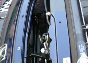

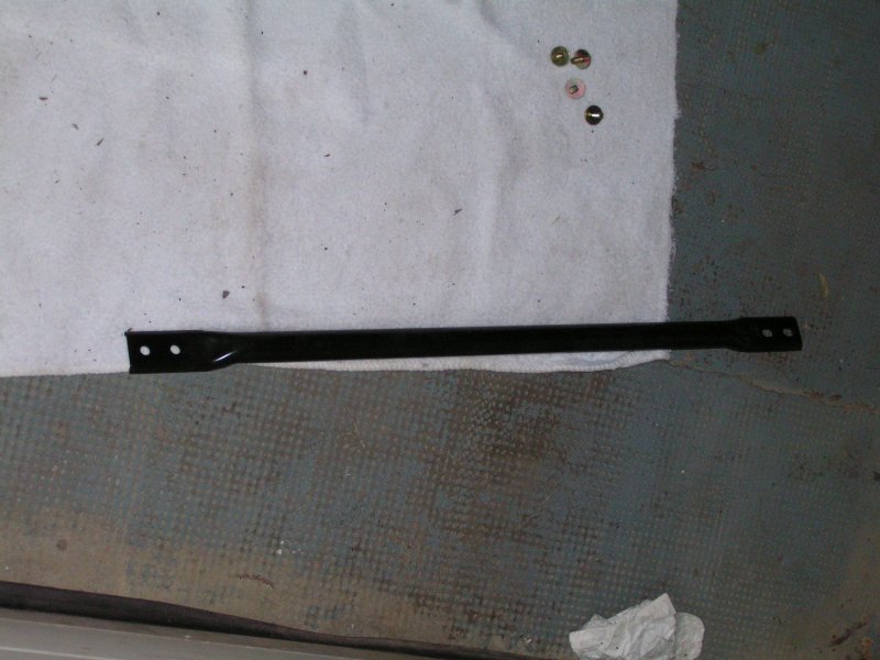

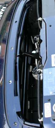

    so hier sind dann die Bilder:

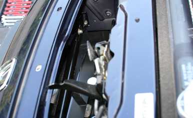

    erstes Bild: Die Strebe die drinne ist
    zweites Bild: Der Halter einer Seite und da sieht man ja auch die Schlaeuche der Klime. Ws ich mir vorstellen koennte ist dass der Schnorchel nicht genug nach vorne kommt wegen der Strebe. Kann mir aber auch gut vorstellen dass Honda diese Strebe nicht nur dahin gemacht hat um schoen zu machen.

  • Also die verstrebung ist zwieschen dem Kuehler und der Stossstange.....wie soll ich sagen....wenn man sich die Roehre der Klimaankuckt.....10cm davor .....und parallel zu denen....und och denke dass der Schnorchel da nicht richtig seinen platz findet....Ich werde mal versuchen auch die Halter runterzuholen und dann mal kucken op es besser passen wuerde.
    Auch der Kuehlergrill ist anders als bei den alten modelle.....die vertikale plastik Teile sind nicht so breit auseinander so dass halt der Schnorchel nicht genau hinpasst aber da kann ich noch immer nen extra splat in den Schnorchel anbringen so dass es passt auf was sollte man aufpassen wenn man carbon schneidet??? eingeatmeter Staub oder so??.....aber mit der Strebe wird es wahrscheinlich anstrengender. Hab mir vielleicht gedacht die Halter ein bisschen zu modifizieren so dass die Strebe um ein oder 2 cm weiter nach vorne ist.....aber dafuer brauch ich jemand der mir das machen kann und ich muss noch genau messen und dabei weiss ich nicht ob das was an der steifigkeit des wagens aendert wenn ich diese strebe nicht genau da lasse :?
    Ich verstehe jetzt auch alle hier die mir gesagt habaen dass es einfach ist das obere Plastikteil rauszuholen denn ich muss sagen als ich die verstrebung raushatte, da ging das auch ohne problem....bisschen druecken und biegen und schon war es raus....so am rande...braucht man ueberhaupt dieses Plastikteil?? verschiedene Leute sagen ja andere sagen nein...... :?

  • die verstrebung haben sie wohl beim facelift 04 eingebaut mein 02er hatte die auch nicht
  • Hallo Netghost,

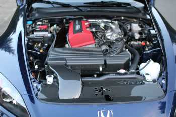

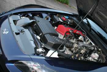

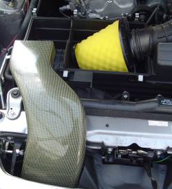

    ich habe auch gerade mein Spoon Intake eingebaut - hier meine Tips (siehe auch die Bilder):
    Mein S Mj'05 hat auch diese neue Traverse vor dem Klima-Wärmetauscher - Bild 1 (bei meinem ersten S (Mj'01) war die nicht drin?!). Mit dem Spoon-Schnorchel kommt man ohne Änderung definitiv nicht an der Traverse vorbei, selbst wenn man den einen Haltewinkel modifiziert. Daher meine einfache schnelle Lösung - einfach jeweils eine Schraube (von den zwei je Haltewinkel) ausschrauben und zwar die die Richtung Motor zeigt. Dann die Traverse um 90° nach oben drehen und die jeweils verbliebene Schraube wieder ordentlich anziehen. Sollte noch ausreichend stabil sein. Man kann natürlich auch zwei neue Gewindebohrungen setzen und die anderen beiden Schrauben auch wieder befestigen. Da man aber nie so genau weiß, was hinter dem Blech langläuft (Leitungen, Rohre, Kabel, ...) habe ich darauf verzichtet.
    Dann geht alles ganz einfach, ich habe den Kabelstrang, der unter dem Schnorchel verläuft, noch etwas nach unten verlegt und zum Schluß das Haubenschloß noch etwas nach oben verstellt, damit die Haube wieder satt schließt.
    Ach ja, der Schnorchel muss auch bearbeitet werden:
    Die vorhandenen Ausschnitte noch etwas vertiefen
    links auf 28mm Tiefe
    rechts auf 10mm Tiefe
    Zwei zusätzliche Ausschnitte oben und unten (Position jeweils vom rechten Vertikalsteg aus gemessen):
    oben: Position mitte 27,5mm / 15mm breit / 20mm tief
    unten: Position mitte 35mm / 10mm breit / 11mm tief
    Den Rest kannst Du auf den Bildern sehen. Ich kann Die die Bilder auch in Originalgröße mailen (auf 30kb reduziert sieht man leider nicht mehr so viel).

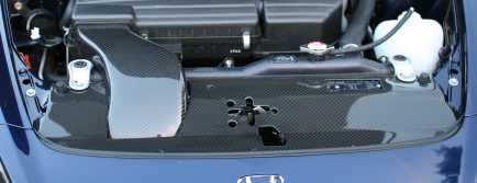

  • Hi Roland,
    Wo hast du dann diese schoene abdeckung her, da wo normalerweise dieses plastikding ist das schwer rauszuholen ist.... :x
    Als du das schloss ein bisschen nach oben verschoben hast, schliesst die haube aber noch immer mit dem kotfluegel gut ab oder steht sie jetzt ein bisschen hoeher?
    Yves
  • Hallo Yves,
    die Abdeckung kommt auch aus Japan, zu beziehen unter anderem auch bei TTV-Tuning / Anbieter Zubehör hier im Forum:
    > Luftfilter / Luftfiltersysteme / Motorraum > Carbon Wasserkühlerabdeckung - S2000
    Man muss natürlich in der Abdeckung einen Ausschnitt für den Schnorchel einbringen.
    Das Haubenschloss habe ich nur etwa 2mm nach oben geschoben, damit schließt alles noch sauber ab - rundum.
    Gruß Roland
  • ... ne, mit einer ganz normalen kleinen Metallsäge - in Handarbeit sozusagen. Ist keine große Sache, geht ruckzuck, wenn man erstmal weiß, wo die Ausschnitte hinmüssen. Bis dahin ist es aber schon fummelig, Schnorchel rein, passt noch nicht, nacharbeiten, testen, nacharbeiten, ... . Das Material auszusägen geht aber schnell, dann noch etwas sauberfeilen (mit einer Schlüssel-Metallfeile) und fertig ist es.

  • Hi Roland,
    Nochmals vielen dank fuer deine Hilfe. Das Ding passt perfekt jetzt. Hab auch das Schloss der Haube um 1 mm gehoben und jetzt schliesst alles super und es sieht einfach super aus :D :D :D :D :D:nod:
    Aber ne frage hab ich aber noch.....wenn die Strebe drinnen ist dann bekommt man den Schnorchel nicht mehr rein oder? also ich hab es versucht aber da haben sich die Schlaeuche der Klimaanlage ein bisschen zuviel gebogen und da hab ich lieber nicht mehr versucht.....nachteil...ich kann das plastikteil nicht mehr anbringen.....aber ehrlich gesagt wenn dieses Plastikteil keine reale funktion hat dann stoert mich das nicht..... :)
  • Hallo Yves,
    ja, man muss erst den Schnorchel einbauen und dann die Traverse einschrauben, sonst passt der Schnorchel nicht rein.
