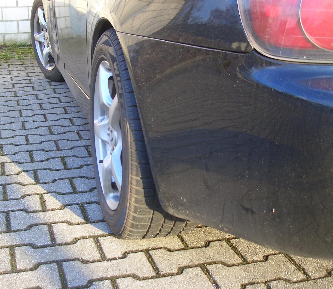

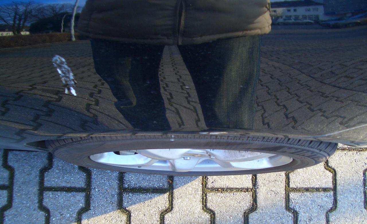

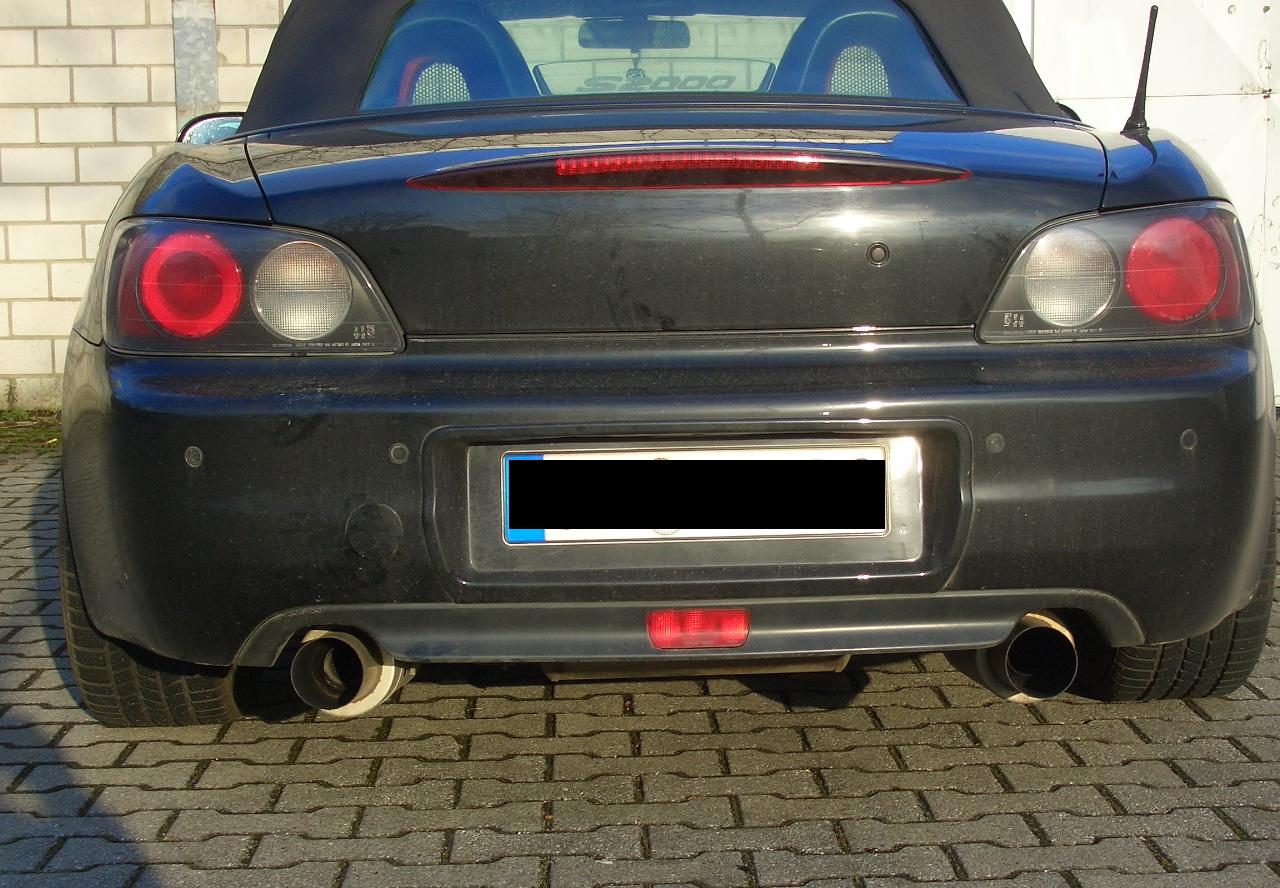

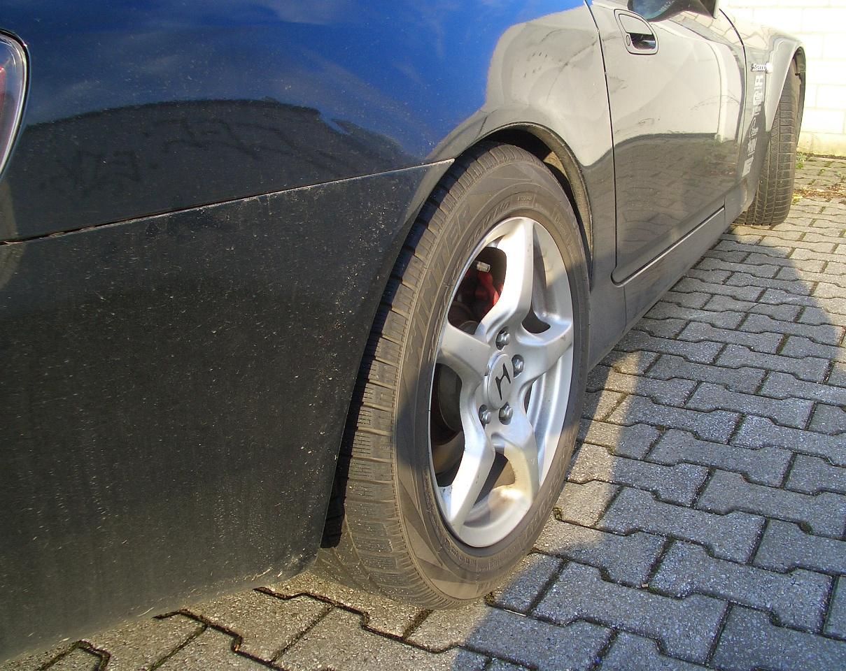

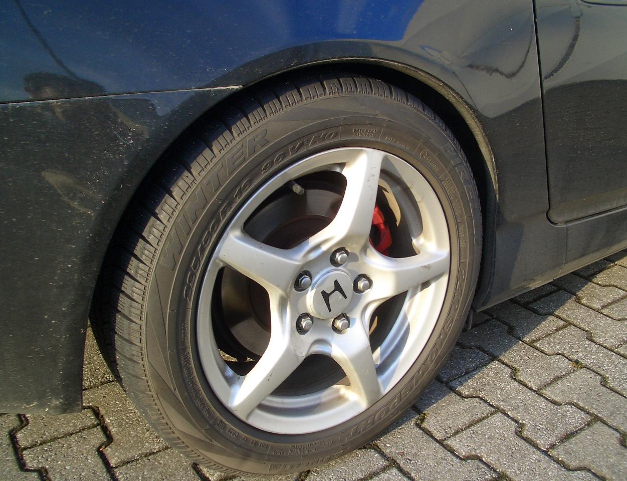

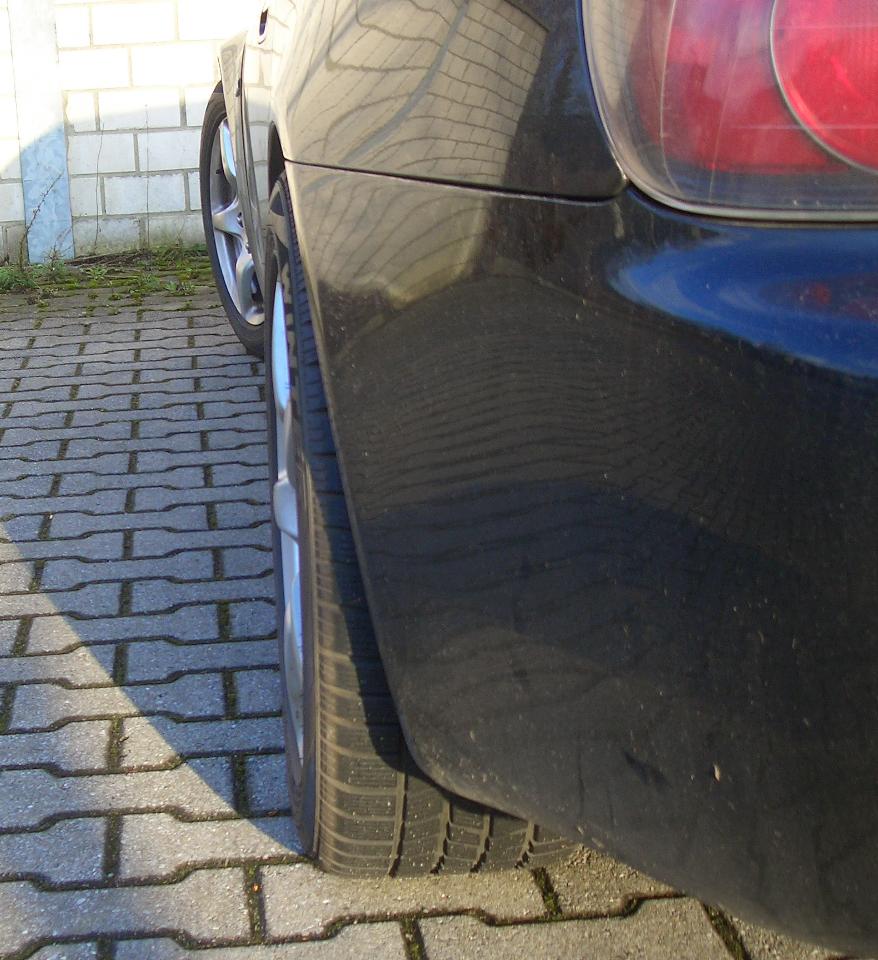

    Ich hatte kürzlich gebrauchte Spurplatten von H&R in 2x20mm vorn und 2x25mm hinten erstanden und diese Montag Abend bei mir mit OEM-Fahrwerk und 17"-OEM-Felgen montiert.
    Schaut geil aus, nur ist das ohne Bördeln leider nicht mit TÜV-Segen. Ich war bei Dekra und der war mir zwar wohlgesonnen, meinte aber, bei bestem Willen mag er das nicht eintragen. Wird statisch schon sehr eng an der Kotflügelkante. 4mm Spiel. Sehe ich genauso und hab sie deswegen heute wieder runter genommen.
    Federwegbegrenzungen mag ich nicht einbauen. Mit denen würde das auch bei 17" gehen. Ist wohl auch "halbwegs" unbedenklich, will ich aber schlicht weg nicht haben. Ebenso, wie ich nicht bördeln will.
    Bilder davon, wenn auch nur in passabler Qualität, gibts hier...
    http://lars-server.de/s2000_spurplatten.php
    Die Spurplatten passen aber bei 16" OEM definitiv drauf. Da hätte der Dekra-Mann keine Gewissensbisse gehabt. Wer also Interesse hat, kann den Satz zu meinem EK + Porto günstig erstehen.

    Heute war ich beim Honda-Händler zwecks Ölwechsel und der hat die Dinger gleich eingebaut oder besser gesagt wollte sie einbauen.
    Also Hinterachse kein Problem...auch beim einfedern ist wohl noch genügend Platz vorhanden und sieht top aus :thumbup: Muss nur das Fahrverhalten testen :roll:
    Aber vorne haben wir die Dinger nicht drauf bekommen :? Die Bolzen standen zu weit raus und die Felgentaschen waren zu klein, das sich die Bolzen darin "verstecken" konnten. Wir haben die Felge also nicht drauf bekommen. Denke hinten hat es gepasst weil es 25 mm sind und vorne nur 20 mm. War zwar knapp aber es passte definitiv nicht. Stand daneben...

  • Also hinten sind es vom Boden über Felgenmitte zur Kotflügelkante 64 cm...
    Haben in der Werkstatt zwei Gummistopper aufeinandergelegt und den Wagen runtergelassen bis er richtig eingefedert ist und da war trotzdem noch Platz genug. Mal sehen ob der TÜV das auch so sieht :roll:
    Fotos mache ich mal morgen :nod:
