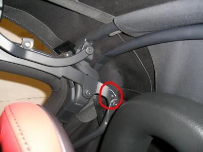

habe mir auf dass gestänge mit doppelseitigen klebeband jeweils zwei streifen alcantara geklebt . vorher noch mit einer kleinen nagelfeile dieses auch entgratet .

Ich habe gesehen, dass mein Verdeck zwischen der ersten und zweiten Strebe eine kleine Stelle hat ha, wo der Stoff dünn wird. Dort scheuert nichts, es ist eine Stelle die beim öffnen sich zusammenfaltet.
Macht es Sinn dort einfach ein Stück Verdeckstoff aus nem Reparaturset drauf zukleben, um es zu verstärken? -

macht sinn
habe mir mal ein bild von risky gemopst
Was für Material hast du genommen?
ich habe bei ebay ein Reparaturset speziell für den S gefunden, ich würde dann ein Stück Stoff über die komplette Länge, also von links nach rechts kleben. Das Loch ist genau über dem Kopf des Fahrers, neben diesem Band was zur mittleren Strebe geht. -

stepnoz das bild ist von risky hier aus dem forum . er hat es so vor kurzem gemacht . -
also ich hab das hier bestellt gehabt: Link bei Auco
Kostenpunkt 22,70 Euro.
Ich kanns wirklich sehr empfehlen, denn Gewebeband hielt nur nen paar Minuten. Hab das Kit seit dem Spätsommer drinnen und es hält wie ne eins! Das Material ist ziemlich Dick und scheint recht stabil zu sein, im Gegensatz zum Verdeckmaterial. Ist denke ich egal ob es "speziell" für den S ist, denn es sind einfach 2 runde Stoffflecken mit ca15cm Durchmesser. Das mit dem langen Streifen... ich weiß nicht... denke das gibt nur unnötige Fummelei. Die 2 "kleinen" Dinger an die richtige Stelle zu kleben, da der Spriegel ja genau dort sitzt war schon schlimm genug.
Weil wenns einmal klebt, dann klebts! Und wie!
Denke das mit dem langen Streifen ist sehr schwierig... ausser du willst das Dach abbauen!
Gruß Ralph
Danke für die schnelle Antwort hab eben ein ähnliches Set bestellt.
Ich wollte es über die ganze Breite machen, der Optik wegen.,an den Stellen die du verstärkt hast, werde ich auch noch was draufkleben, bevor es ganz aufgescheuert ist. Evtl. werde ich aus dem Rest noch einige andere Stelle präventiv verstärken.
