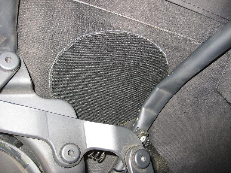

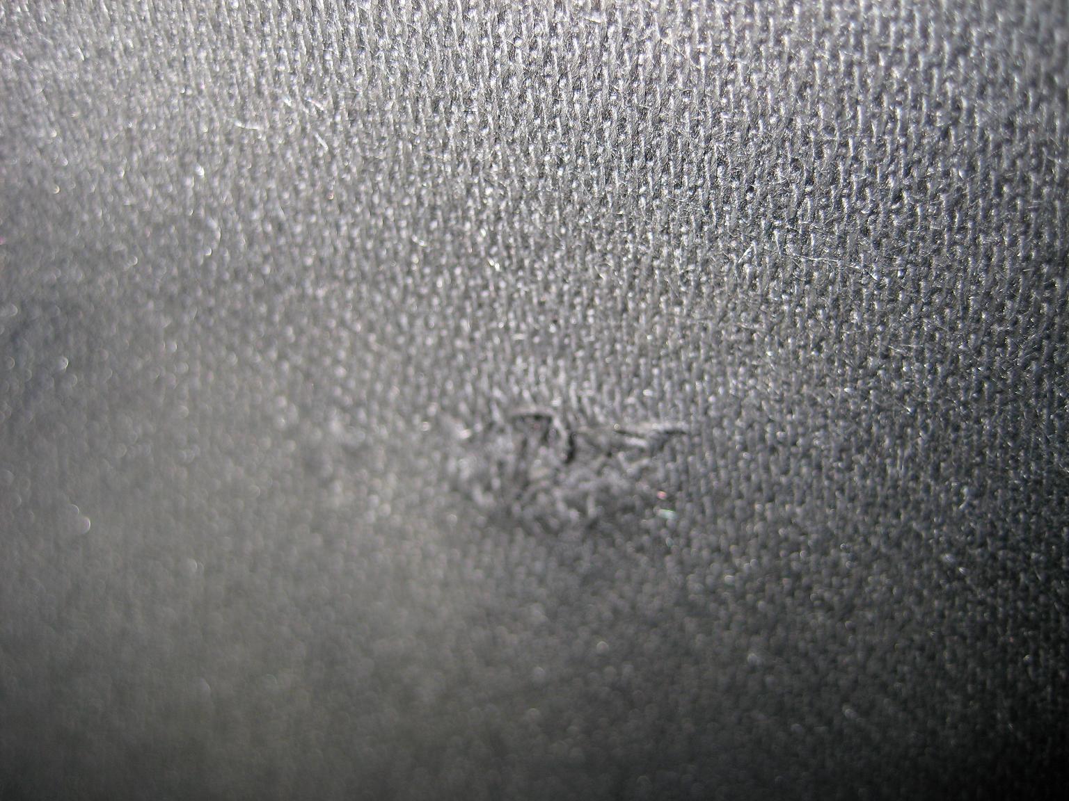

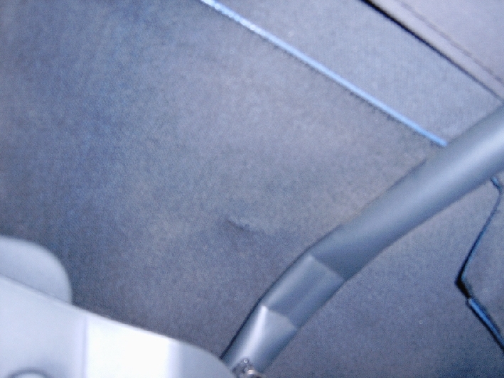

  • ich habe mir vor ein paar monaten ein reparaturset eingeklebt. das sind so 2 ca 15cm kreisrunde stoffflecken. muss aber dazusagen da mein verdeck nur ein nicht mal stecknadelgrosses löchlein hatte.
    bisher gehts damit perfekt und hab keine probleme mehr, die flicken halten einwandfrei. :thumbup:

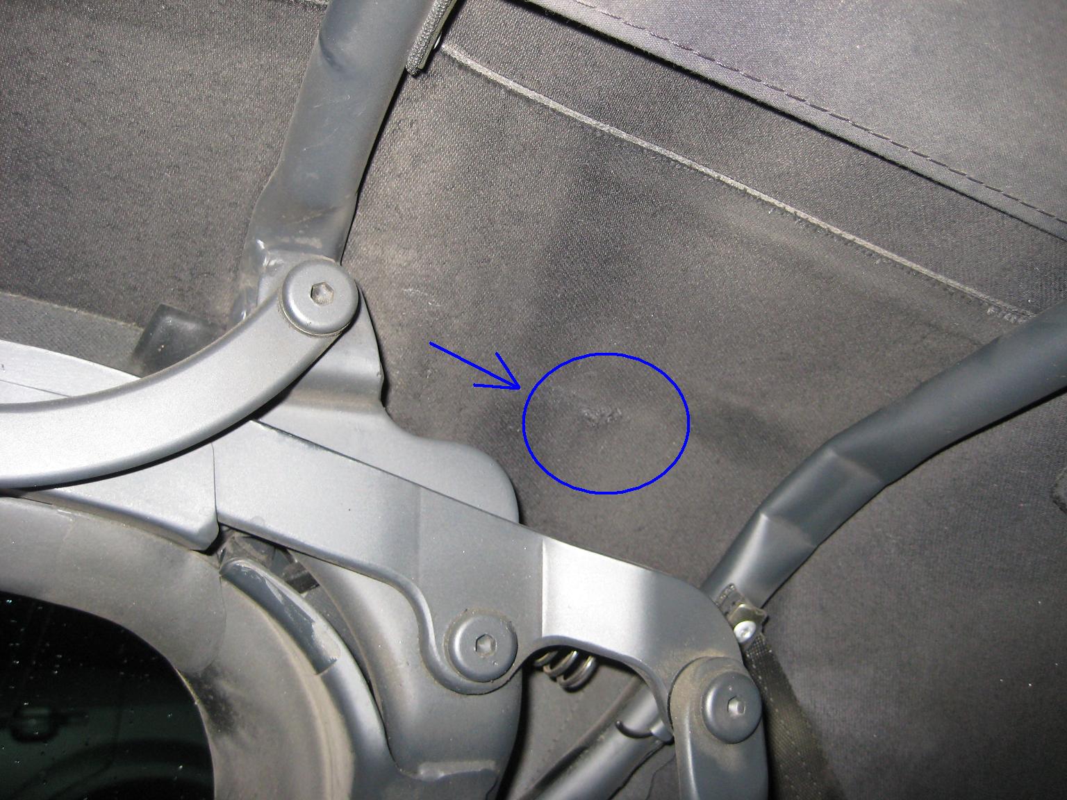

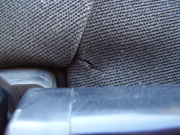

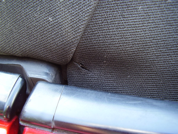

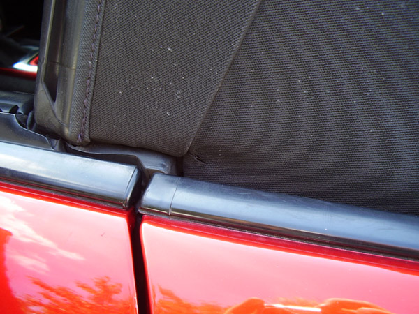

    Habe in der Ecke von Tür zu scheibe (also quasi im drehpunkt des Verdecks)
    auf beiden seiten Risse, tiefer unten auch Löcher.
    Löcher werden jedoch verdeckt.
    Außerdem pfeifts bei höheren Geschindigkeiten. Wenn ich dann am Verdeckgriff ziehe ists still!

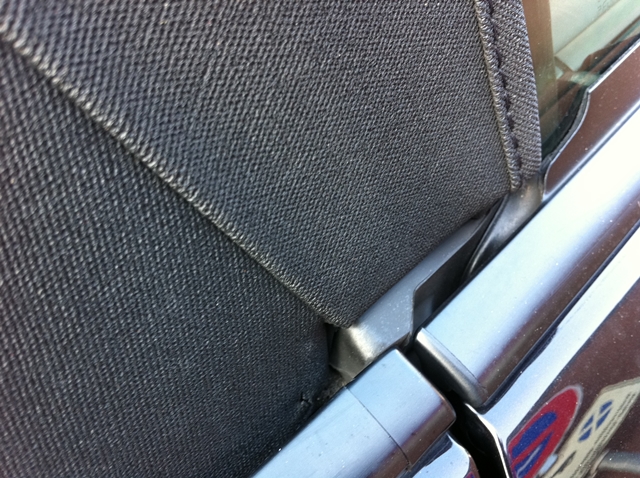

  • Die Haken der Verriegelungen sind in der Länge einstellbar.
    Kannst sie etwas kürzer stellen, dann pfeifts nicht mehr.

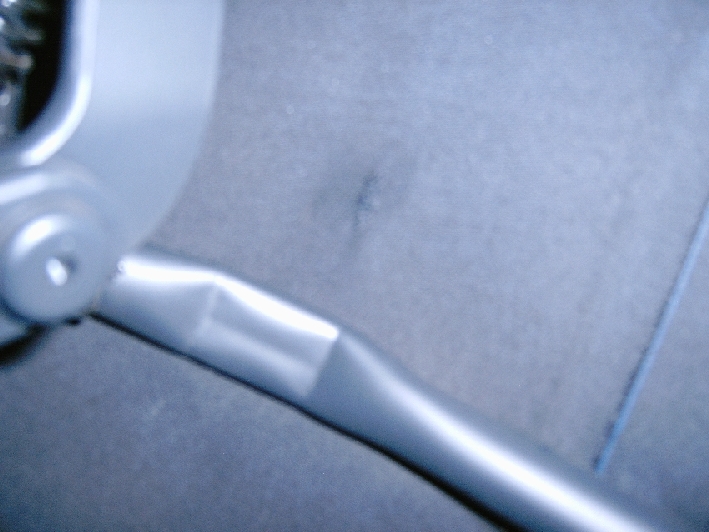

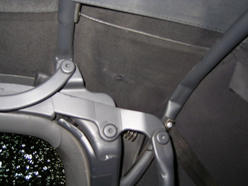

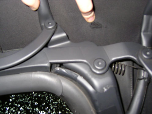

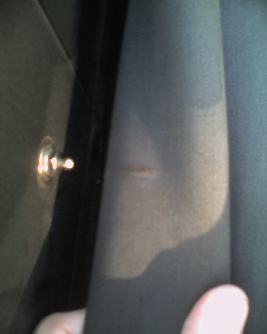

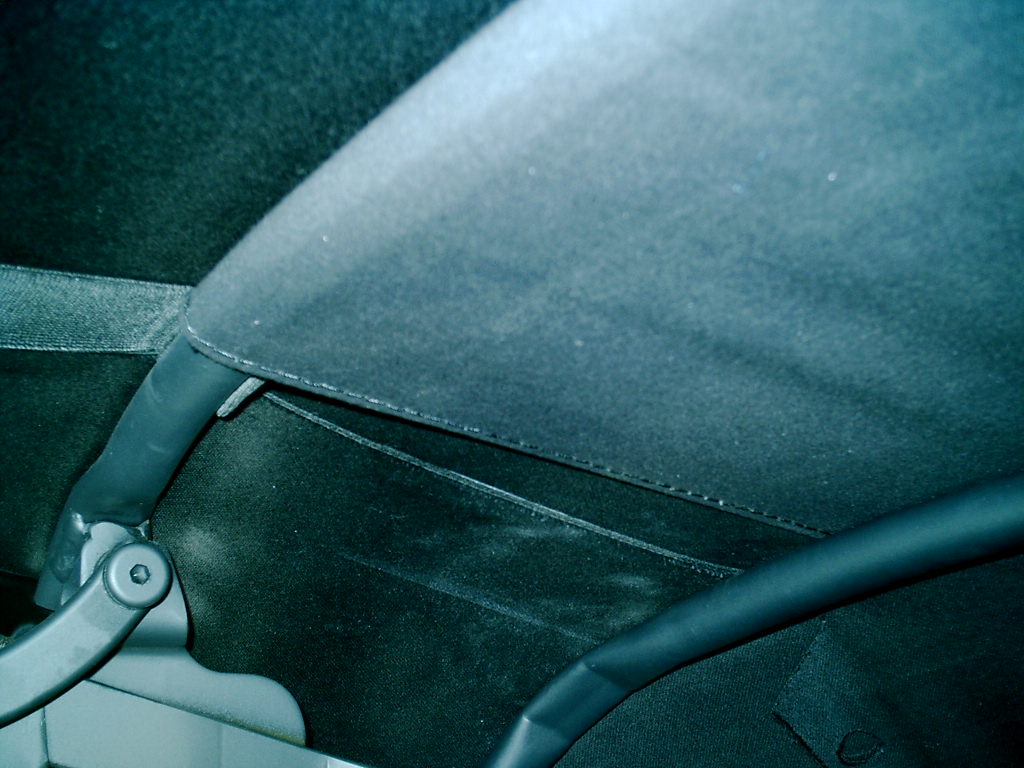

  • Ich habe gesehen, dass mein Verdeck zwischen der ersten und zweiten Strebe eine kleine Stelle hat ha, wo der Stoff dünn wird. Dort scheuert nichts, es ist eine Stelle die beim öffnen sich zusammenfaltet.
    Macht es Sinn dort einfach ein Stück Verdeckstoff aus nem Reparaturset drauf zukleben, um es zu verstärken?
    Original von stepnoz
    Ja, macht es in meinen Augen. Was meinen die anderen?
  • Was für Material hast du genommen?

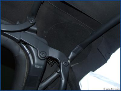

    ich habe bei ebay ein Reparaturset speziell für den S gefunden, ich würde dann ein Stück Stoff über die komplette Länge, also von links nach rechts kleben. Das Loch ist genau über dem Kopf des Fahrers, neben diesem Band was zur mittleren Strebe geht.

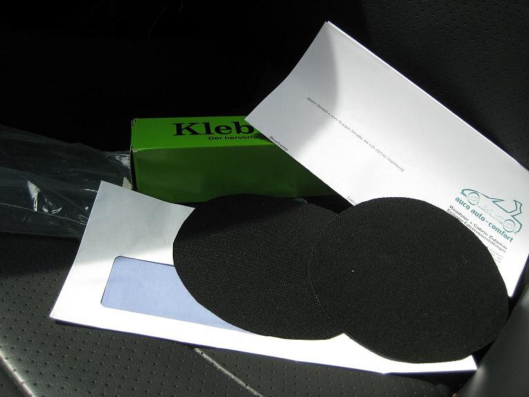

  • also ich hab das hier bestellt gehabt: Link bei Auco
    Kostenpunkt 22,70 Euro.
    Ich kanns wirklich sehr empfehlen, denn Gewebeband hielt nur nen paar Minuten. Hab das Kit seit dem Spätsommer drinnen und es hält wie ne eins! Das Material ist ziemlich Dick und scheint recht stabil zu sein, im Gegensatz zum Verdeckmaterial. Ist denke ich egal ob es "speziell" für den S ist, denn es sind einfach 2 runde Stoffflecken mit ca15cm Durchmesser. Das mit dem langen Streifen... ich weiß nicht... denke das gibt nur unnötige Fummelei. Die 2 "kleinen" Dinger an die richtige Stelle zu kleben, da der Spriegel ja genau dort sitzt war schon schlimm genug.
    Weil wenns einmal klebt, dann klebts! Und wie! ;) Denke das mit dem langen Streifen ist sehr schwierig... ausser du willst das Dach abbauen! :nod:
