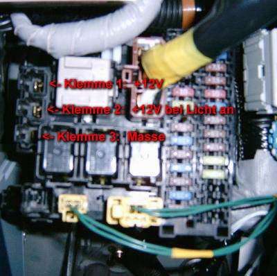

Es geht darum, das beleuchtete Windschott mit einem Schalter so zu schalten, dass man es auch leuchten lassen kann, wenn man steht (ohne Zündung an).

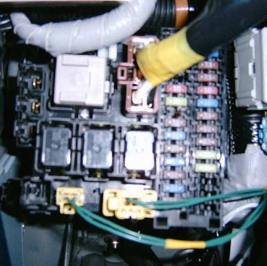

Der "normale" Anschluss für die Beleuchtung (Windschott leuchtet beim Einschalten der Fahrlichter) ist der oben links neben dem weißen Stecker.
hallo neben dem weissen stecker wie du es nennst .ich glaube es ist ein relais sind links drei freie steckplätze der untere von denen ist bei mir modell o5 dauerplus der mittlere ist zündungsplus . dort habe ich die stromversorgung für meine öltemp abgenommen .läst sich aber sehr leicht mit einer prüflampe feststellen

Habe mir so ein Steckerset im Aldi gekauft, da war so eine Prüflampe dabei.Bei mir ist aber folgende Belegung (BJ 05):
Oben: Lichtsignal (wenn ich Licht anmache, fließt Strom)
Mitte: DauerplusDie beiden Sachen reichten für meine Belange.
