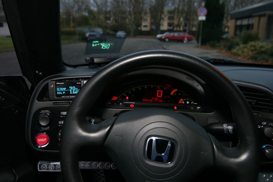

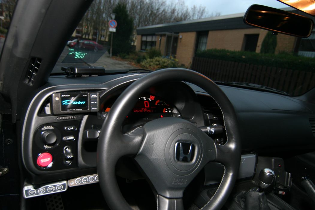

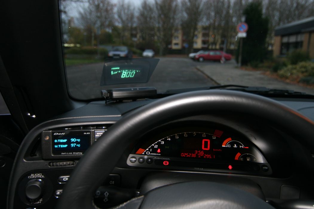

  • So, der erste Schritt ist erreicht, die DEFI's sind drin. Nur der EGT Sensor fehlt noch, da ich dafür den Krümmer ausbauen muss, das kommt dann im Frühjahr / Sommer. Auch das Finish wollte ich noch etwas überarbeiten dort wo der Ausschnitt für das Link-Display ist.
    Hat es evtl. schon mal jemand so angeordnet, wenn ja postet doch mal 'nen link, wo ich mir weitere Eindrücke und Anregungen holen kann.

  • Hi Roland,
    sieht sehr gut aus, ich habe noch gar nicht die Folie angebracht. Hast Du bei der Position keine Spiegelung? Ich habe meins ja direkt ins Blickfeld gebracht, irritiert nur in den ersten Tagen etwas, danach ist es genial.
    Wäre mir glaube ich etwas zu weit links, müßte ich aber mal in real sehen. Aber durch die Folie wird es im Sommer sicherlich wesentlich besser zu sehen sein, als bei mir.
    Das Display hast Du auch genial angebracht, da kommt es wesentlich besser, wollte nur nicht so wie Du zum Dremel greifen.
    Vielleicht postest Du mal ne DIY Story mit Bildern, falls Du welche gemacht hast.
    Mein Urteil insgesamt: :thumbup:
    Gruß,
    Andreas
    PS: Schön warm gefahren hast Du den Wagen auch, bevor Du die Bilder gemacht hast, vorbildlich :D
  • Hi Andreas,
    Du meinst sicher die Spiegelung in Form von Schattenschrift, durch das überlagerte Spiegelbild von Vorder- und Hinterscheibe auftritt? Derartige Spiegelungen hatte ich irgendwie in jeder Position, egal wohin ich das VSD geschoben habe. Die Spiegelungen sind aber sofort weg, sobald man die Folie aufbringt. Außerdem waren die Doppelbilder an der Position, wo das VSD jetzt sitzt, am engsten nebeneinander, also am wenigsten störend. Mit der Folie sind die Doppelbilder, wie gesagt, komplett weg. Da ich mir nicht sicher war, ob die Folie drin bleibt, habe ich die Position wie gezeigt festgelegt. So habe ich auch ohne Folie eine recht gute Abbildungsqualität und wenn die Folie dran ist, stört sie auch nicht mein Hauptsichtfeld. Ich finde, wäre die Folie in der Mitte über dem Lenkrad, dann wäre es schon störend, sie ist zwar transparent aber nicht ganz durchsichtig. Die Reflexionsqualität ist mit Folie natürlich super, es ist kaum ein Unterschied, ob es draußen hell oder dunkel ist und die Auto-Dimm-Funktion funzt dann auch super. Werde die Folie also wohl drin lassen.

    @Roland: Hast Du die Folie permanent geklebt oder nur temporär? Womit?
    Andreas
  • Die Folie wird im Adhäsionsverfahren aufgebracht, also die Scheibe mit Pril-Wasser befeuchten, dann die Folie drauflegen und das Wasser und die Luftblasen nach außen wegstreichen. So habe ich es gemacht und so steht es auch in der Betriebsanleitung vom VSD. In anderen Fällen, wie z. B. bei der Displayschutzfolie von Handy und PDA funktioniert das Verfahren ganz hervorragend. Wie es mit der Beständigkeit auf der Windschutzscheibe aussieht, insbesondere wenn man die Scheibe reinigen will, muss ich erst man ausprobieren.
