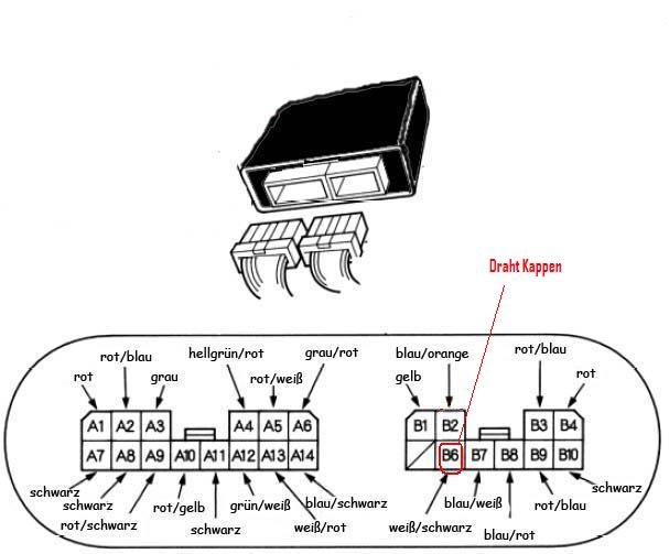

    ich habe den pin mit einem entriegelungswerkzeug aus dem stecker gezogen .
    könnte aber auch mit geduld mit einer nadel zu bewältigen sein .
  • Hey
    Ich hab das nun an meinem S auch gemacht (Bj. 09)
    Aber es mach genau kein Unterschied. Ich muss die Handbremse immernoch anziehen.
    Im Gegensatz zu der Grafik von Snipe, hat es links neben dem B6 noch ein Kabel. Aber sonst stimmen die Farben alle!
    Was hab ich da nun genau getrennt?
    Was muss ich noch machen, damit es trotzdem funktioniert?
    Danke schon mal!
    Gruss Sebi
  • Ja, sicher musst Du die Handbremse noch ziehen, sonst funktioniert das ganze auch bei 250 auf der Autobahn wenn der Beifahrer den Knop drückt. Aber ich hoffe Du schaffste es die Bremse so anziziehen das nur die Lampe leuchtet und noch nichts bremst....
    Du hast das Geschwindigkeistsignal getrennt, das ist die 2. Sicherheit.

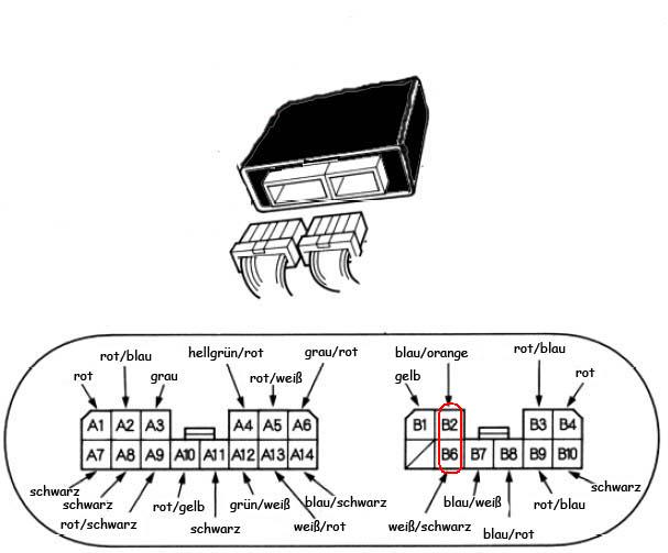

  • Frage an die Profis.
    Wie genau sieht das Tachosignal aus was hier ankommt? Ist das je Geschwindigkeit ein unterschiedlicher mAh Wert oder mehr oder weniger nur 0 und 1?
    Und welcher Anschluß am Steuergerät überwacht die Masse der Handbremse?
    Meine Idee:
    Die Handbremse wird von der Überwachung komplett ausgenommen und der Widerstand des Tachosignals so verändert, dass sagen wir mal bis 20 km/h das Verdeck öffnet und ab dann das Öffnen wegen des vorhandenen Tachosignals verhindert wird.
    Machbar?
  • hab den oben markierten draht gekappt, wenn ich nun wärend der fahrt auf / zu machen will, zieh ich die handbremse 1-klick hoch und mach das teil zu... handbremse auch noch aus zu schließen ist (meiner meinung nach) unnötig.
    habe es bis max 35kmh bisher wärend der fahrt auf und zu gemacht, keine probleme what so ever
