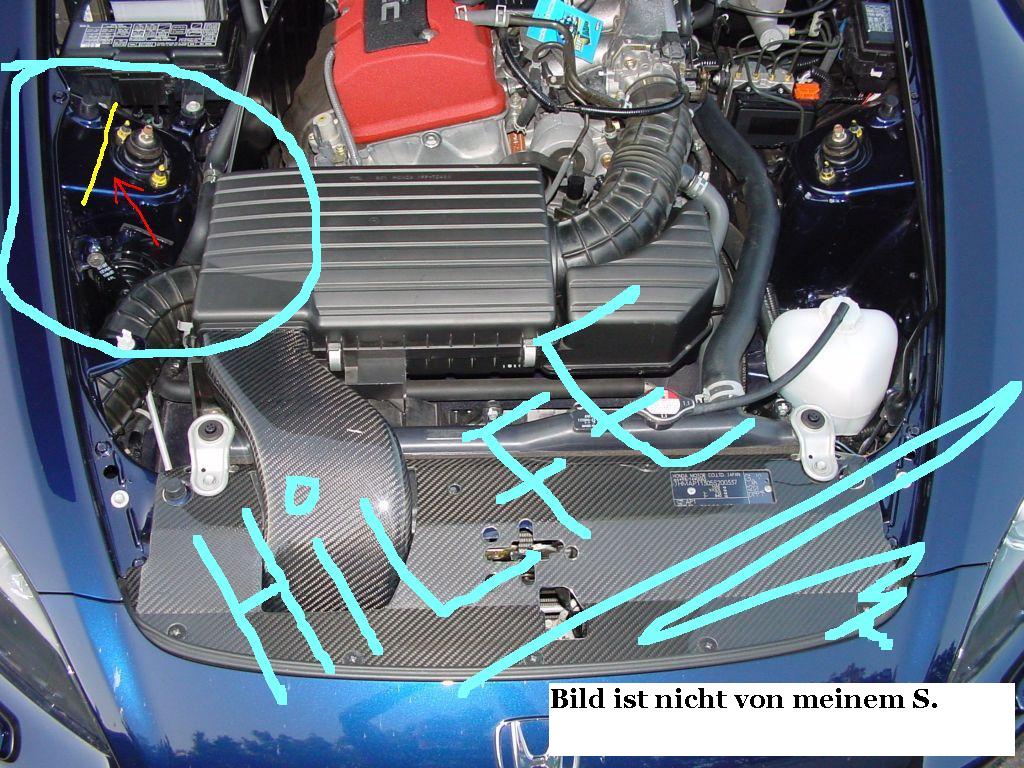

Mein S steht schief !!
  • Die Höhe wird von der Feder eingestellt nicht von dem Stossdämpfer.
    Dein Auto scheint krumm zu sein, musst in die Werkstatt.

    hm, du müßtest es doch hören/gehört haben, wenn da vorne etwas "durchhämmert" ... aber wenn der dom daoben langsam "beulen" bekommt wird es zeit was dagegen zu unternehmen ... :P
    Da ist nichts zu hören. Das einzige was ich merke, die Federung ist auf der rechten Seite weicher als lings.

  • Hallo Marko...
    Das Phänomen ist mir durchaus bekannt... zwar nicht von meinem S aber von anderen Autos.
    Oftmals werden schon am Werk so eine Art Distanzscheiben zwischen Federn und Federteller gelegt um das Niveau des Autos auszugleichen. Kann es sein dass diese bei dir auf der einen Seite vergessen worden sind, oder dass auf der anderen Seite vielleicht zu dicke drin sind? Notfalls musst du halt mal die Federn ausbauen und nachmessen. Solche Distanzscheiben bekommst du in allen möglichen Massen. Normalerweise liegt auch noch immer ein Gummiring zwischen Federteller und Distanzscheibe - vielleicht wurden die Gummis auch bloss auf einer Seite vergessen. Auf jeden Fall würde ich dir vorschlagen den Höhenunterschied beider Seiten vor der Demontage der Federn nochmal auf einer planen Fläche genau auszumessen um dann nachher mit den entsrechenden Distanzscheiben und/oder Gummis das Ganze auszubalancieren.

    Original von Thomas_S2K
    hm - das fehlen der gummidämpfer (wenn es da welche gibt) würde ggf. auch die verzogenen domdecken erklären ...
    eigentlic nicht...denn die Feder liegt ja nicht direkt im Dom auf, sondern in einem Teller, welcher dann in den Dom geschraubt wird.

  • Also, die Federn haben wir schon vor 2 Jahren mit Marcus_g eingebaut. Dabei ist nichts falsch gelaufen. Die Distanzscheiben sind auch schon seit 1 Jahr drinn und das nur hinten.
    walter_s, kann ich mir nicht vorstellen das das Auto krumm ist. Wovon denn ?
    Das Problem besteht (warscheinlich) erst seit dem genannten Unfall und hat sich immer mehr bemerkbar gemacht.
