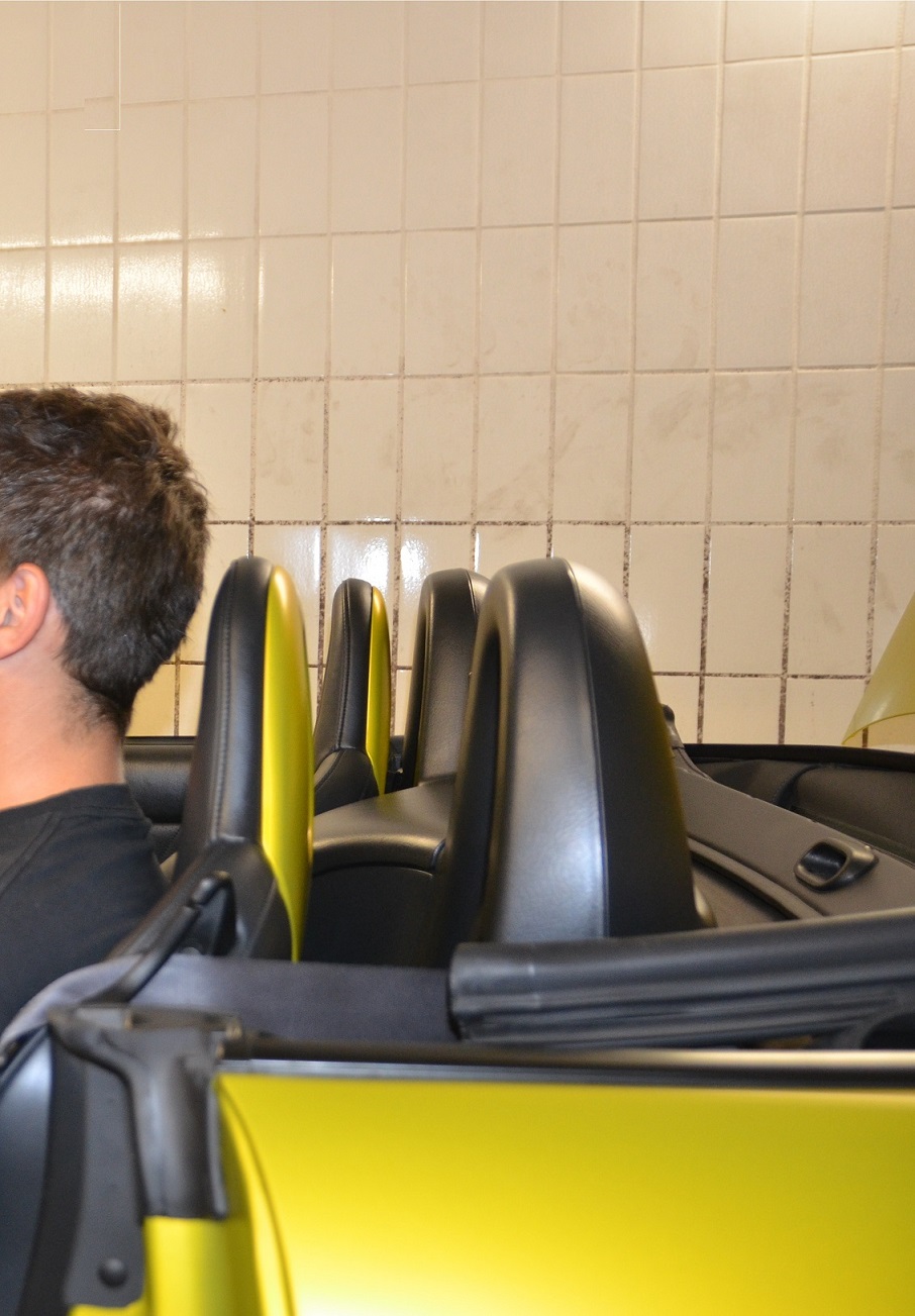

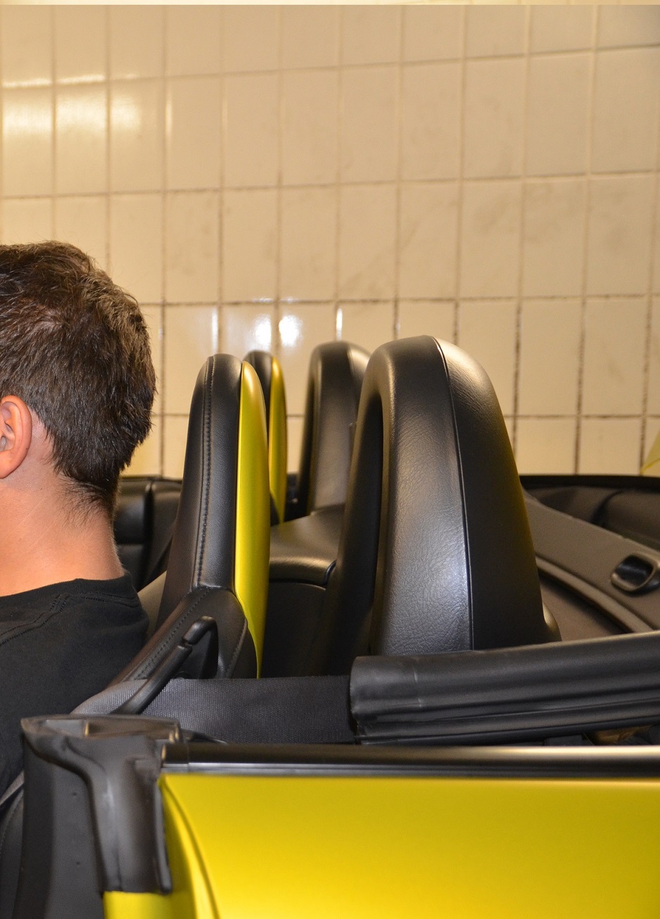

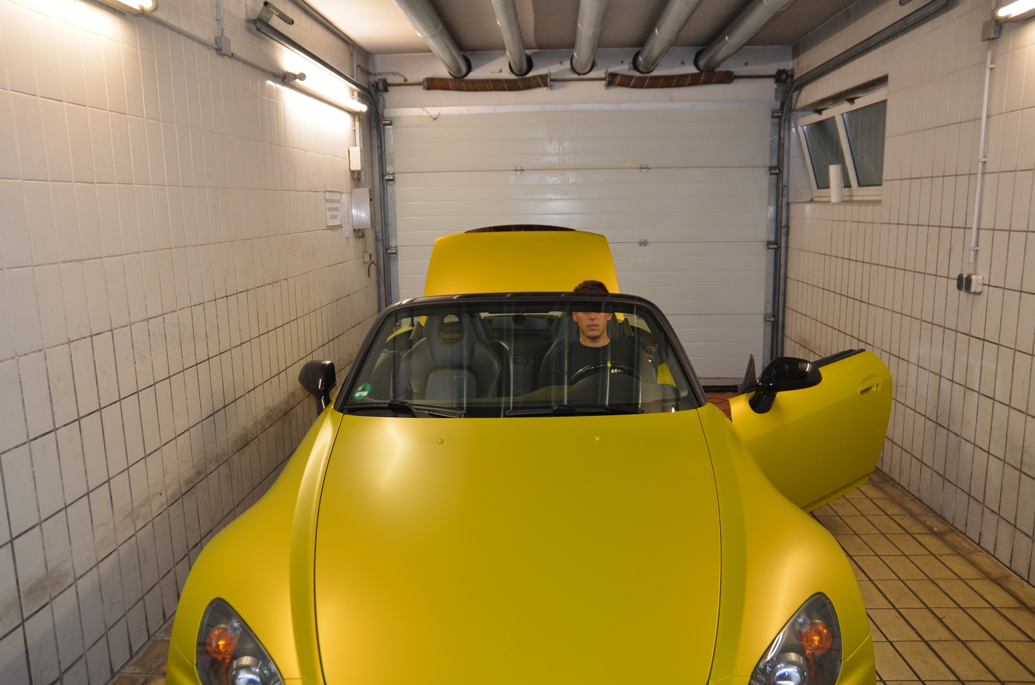

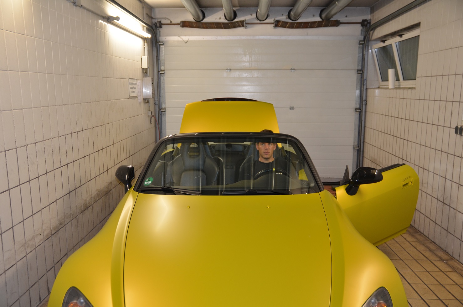

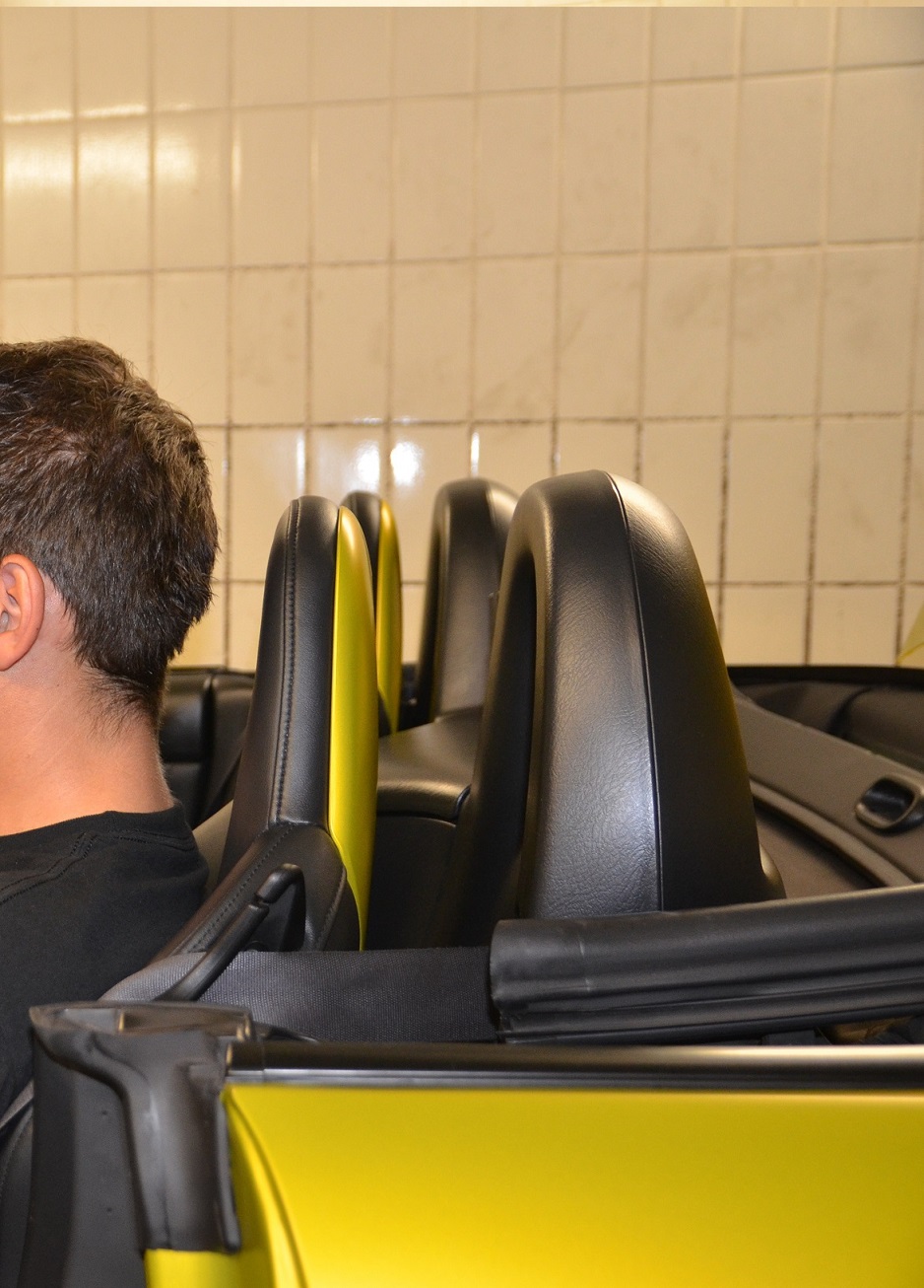

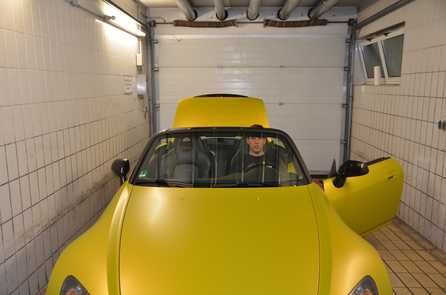

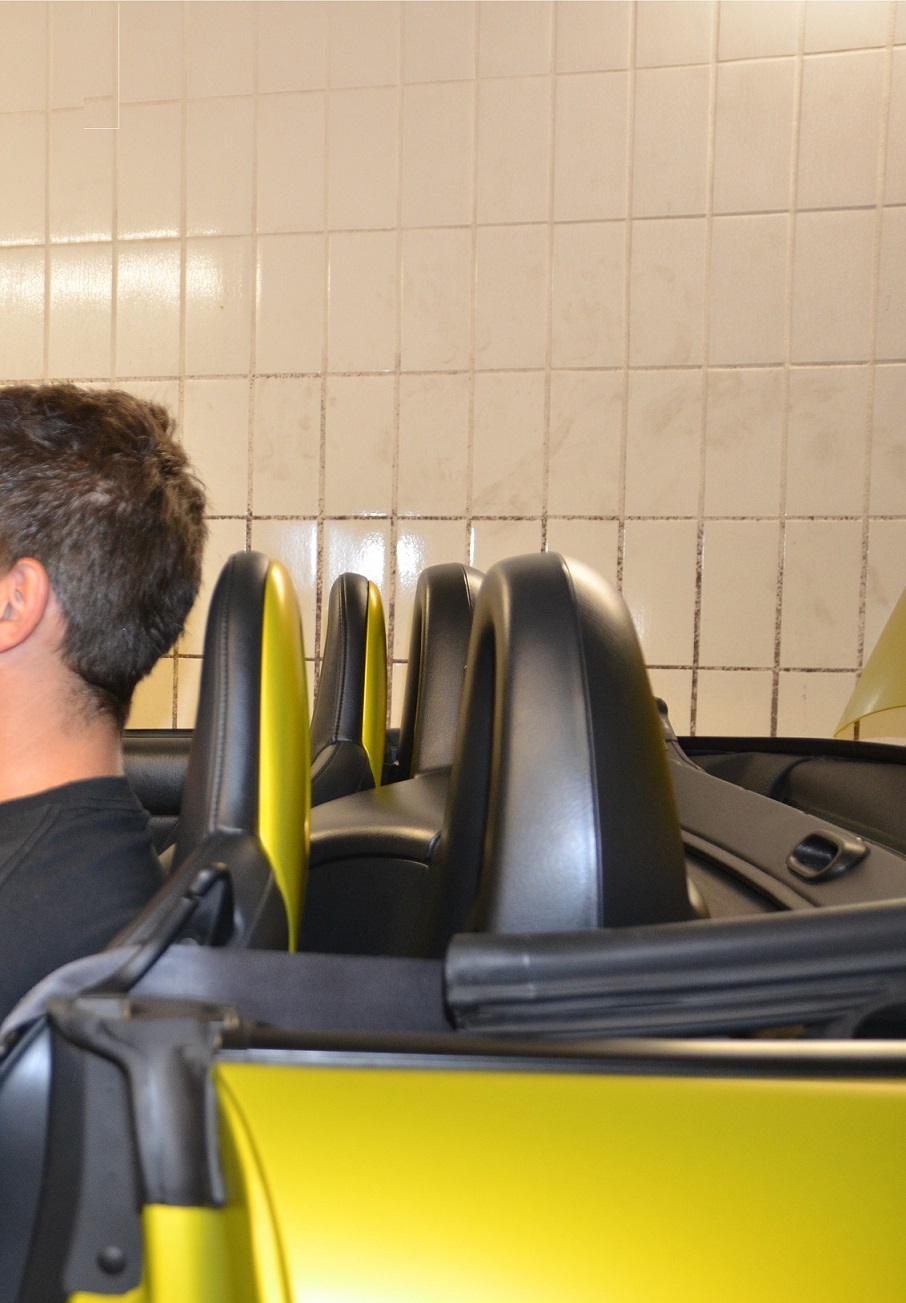

  • Ich für einfach mal den Thread hier weiter um 2 Vergleichsbilder zu posten.
    Seit dem Wochenende hab ich auch endlich (zumindest auf der Fahrerseite) einen Sitzschiene von Backyard Special drinnen.
    Der Einbau war total easy. Wir haben einen Bj2000 komplett ohne Sensoren am Sitz. Da muss man nichts umwerkeln, sondern kann einfach nur die Schiene tauschen.
    Die Längsverstellung des Sitzes geht nun wirklich sehr sehr schwer. Aber das zeigt mir nur, das Backyard wirklich bis aufs letzte den Sitz nach unten positioniert haben. Mehr ist bei OEM einfach nicht drinnen :)
    Das Sitz- und vorallem das Fahrgefühl ist nun deutlich geiler. Ich bin 185cm groß und hatte bisher immer das Gefühl leicht auf dem Auto zu sitzen. Durch die ~2cm sitzt man nun eher im Auto und bekommt nicht den Wind und die Fliegen gegen die Stirn :)
    Genug blabla.
    Wir haben mal versucht die Sitze zu vergleichen.
    Damit man es besser vergleichen kann sind die Sitze jeweils in der 3. letzten Raste und die Lehne ist ebenfalls in der 3. Position.
    Das 1. und 3. Foto ist vor dem Umbau. bei den ersten beiden kann man die tiefere Position am besten anhand der Ohrposition sehen 8)
    Bei den letzten beiden an meinen Augen...
    P.S. keine Kommentare zu meinem Gesichtsausdruck. Eigentlich freue ich mich innerlich, aber es war da schon etwas später :D
