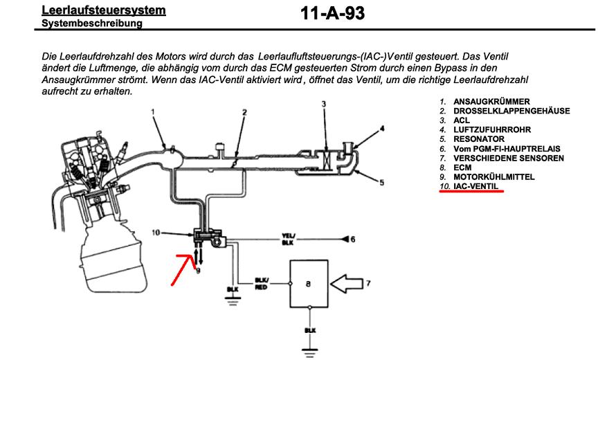

ich hab gestern meinen AEM V2 bekommen und diesen heute gleich eingebaut. Soweit so gut.
Als ich dann den S gestartet hab hörte ich so ein rauschen. Hab es dann auch gleich lokalisieren können. Es kommt von dem IA C Ventil das am OEM Luftfilterkasten festgeschraubt war. Das rauschen kommt sporadisch und ist ziemlich laut.
Hab dann gleich mal im Werkstatt Handbuch nachgeschaut.
Der S läuft aber normal.
Hat jemand eine Idee?
