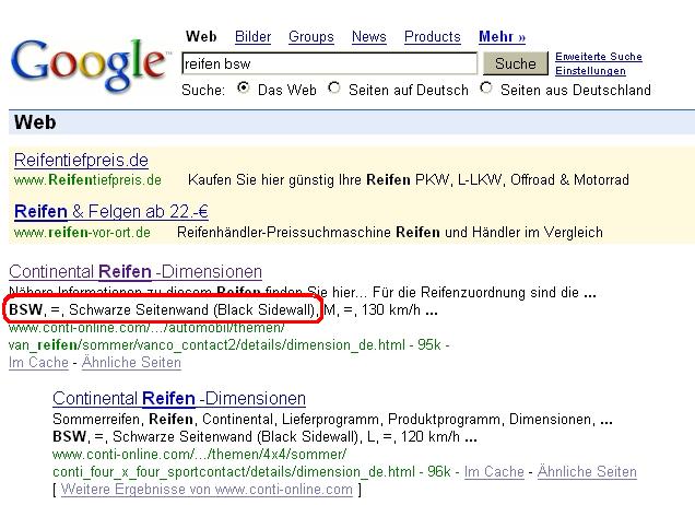

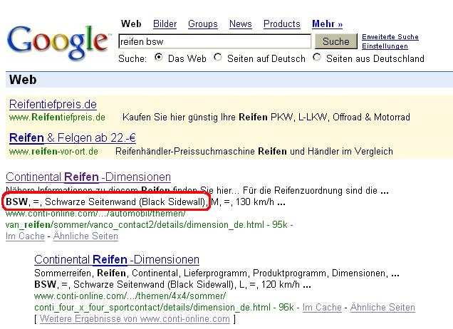

  • Hi Mel,
    BSW = Black Side Wall
    Ich hab mal schnell gegoogelt und guck mal, ich brauch nicht mal den entsprechenden Link in der Ergebnisliste öffnen. :D ;)
    Edit: Ah... da war wer schneller :lol:
