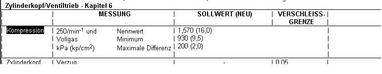

    Honda gibt im Neuzustand 16bar an. Max. Differenz 2,0bar.

    Dieser "öamtc"-Sollwert von 11bar erscheint mir doch etwas komisch.
    Alleine schon die geometrische Verdichtung beträgt doch 1:11,0.
    Bei der Kompression erwärmt sich die Luft und der Druck steigt zusätzlich an.
    Also wenn alles wirklich dicht ist kommt man da durchaus auf die gemessenen 13,7...13,8 bar.
    Aber meiner Meinung nach ist so eine Kompressionsprüfung nur ein grober Anhaltspunkt.
    Eine Druckverlustprüfung ist immer genauer.
