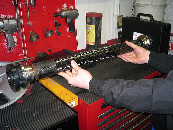

Carbon Kardanwelle

    3,2kg statische Masse
    3,2kg rotierende Masse. Hierbei jedoch denke ich ist vernachlässigbar, aufgrund des (rel) kleinen Durchmessers. (im Gegensatz zu ner Schwungscheibe z.B. oder Felge)

  • mit der rotierenden Masse hast Du selbstverständlich Recht, der Hebel ist zu klein ;) um es wahrscheinlich zu spüren. Aber es zählt jedes Kilo :nod:

    Original von steve hislop
    saubere arbeit :nod: :thumbup:
    wieviel leistung hält die welle denn aus..1000ps und 2000Nm? 8o :lol:
    Hast fast recht gehabt :nod:
    Mass 4.2kg, saving 3.2kg over standard part
    • Failure load in excess of 3000Nm
    • Single piece rigid shaft with lightened CV joints
    Original von JAB
    hohoho das sind 300kg an nem 1mtr hebelarm...uiuiuiui-das ist nicht schlecht 8o
  • Aber nicht vergessen, dass Du im 1. Gang das 3,63-fache Drehmoment an der Kardan hast.
    3000 Nm sollte allerdings reichen...... ;)
