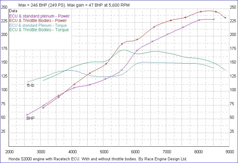

  • Hi JAP
    ist es denn den Aufwand wert ?
    ich hab mal von Jenvey den Link eingestellt. Sooooviel Power bringt
    Einzeldrossel auch nicht :? :D
    Das Datenblatt ist allerdings der 2,0 Liter Motor

  • Finde ich nicht!
    Wenn ITB's nichts bringen sollen, warum macht BMW dann den Aufwand und baut in die M-Motoren immer Einzeldrosseln ein?
    Und auf dem Diagramm ist ab 4.000 U/min ein deutlicher Anstieg der Drehmomentkurve zu sehen. Das ist doch genau in dem Bereich wo's richtig was bringt. Die Endleistung zu erhöhen ist zweitrangig, da die Gesamtgetriebeübersetzung so ausgelegt ist, dass die Höchstgeschwindigkeit irgendwo zwischen 8.500 und 9.000 angesiedelt ist. Mehr Geschwindigkeit bedeutet auch Drehzahlerhöhung oder Übersetzungsanpassung.
    Ich gehe mal davon aus, dass bei der Messung auch jedesmal die Programmierung der Kennfelder neu erfolgt ist. -> AEM V2 gehört dazu ;)
    Aber nicht für ein Rennauto......
    Für die Straße würd es mehr bringen, wie auf der Rennstrecke.
