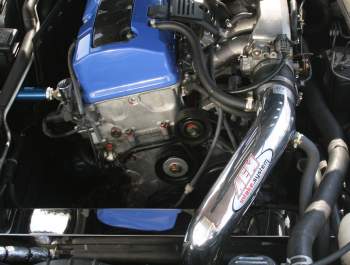

Produktbeschreibung: Cold Air Intake. Versprochen werden Mehrleistung und kältere Ansaugluft durch ein längeres Ansaugrohr, das bis vor den vorderen Radkasten geht.
Der offene pilzförmige Luftfliter sitzt dann hinter der Frontstoßstange versteckt. Bei AEM ist der Ansaugtrakt spiegelpoliert.
Einbauzeit: ca. 1,5 Std.
Einbauaufwand: niedrig
Testmeinung: Besseres Ansprechverhalten des Gaspedals, tolle sportliche Soundkulisse und bei Außentemepraturen unter 25°C auch messbare kühlere Ansaugtemepartur der Luft. Im direkten Vergleich ist der AEM V2 die erste Wahl bei Ansaugsystemen mit langem Ansaugkanal. Verarbeitung & Qualität sind sehr gut!
Leistungssteigerung: + 2,2% (Testfahrzeuge)
Ansaugtemperatur: - 7% (Mittelwert)
Soundkulisse: *** (moderat bis laut)
Testurteil: ****
