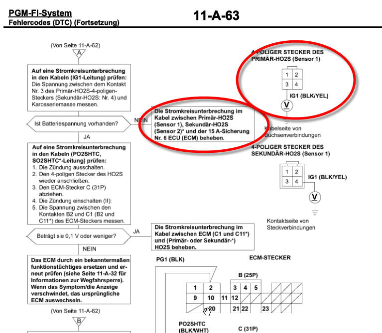

    Ich bin dann nochmal einen Schritt zurück und hab die Anleitung lt. WHB durchgearbeitet (11-A-62 ff.)

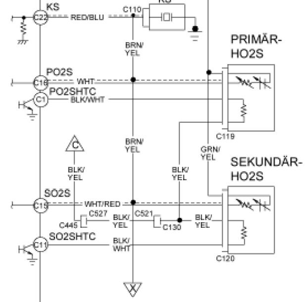

    Ich bin mittlerweile bei 11-A-63 angekommen an der auf der Grafik markierten Stelle. Was mich hier wundert ist, dass nicht wie beschrieben zw. 3 und Masse 12V anliegen sondern zw. 4 und Masse.
    Wenn ich mich strikt an den Ablaufplan halte, sollte also ein Kabelbruch vorliegen nur wie finde ich raus wo ?? Eigentlich glaub ich das auch nicht, da ja alles bis auf die Heizung der S1 funktioniert.

    Erstmal hast Du doch 12V an der Heizung anliegen. Das hast Du doch 2x gemessen: einmal mit Voltmeter zwischen Kontakt 3 und 4 und ein zweitesmal zwischen Kontakt 4 und Masse. Wunderbar, dann funktioniert die Heizung für die Lambdasonde doch.
    Das Werkstatthandbuch sagt nur das Du nach Kabelbruch suchen sollst wenn Du gar keine Spannung misst. Was Dich irritiert ist, das Du 12V auf dem falschen Kontakt feststellst. Normalerweise sollte die Primärsonde auf Kontakt Nr. 3 12V haben und die Sekundärsonde auf Kontakt Nr. 4. Mal 'ne blöde Frage: habt ihr beim Umbau der Kupplung beide Lambdasonden rausgebaut? Und dann nachher verwechselt? Also die Sekundärsonde nach vorn in den Krümmer geschraubt und die Primärsonde in den Kat?

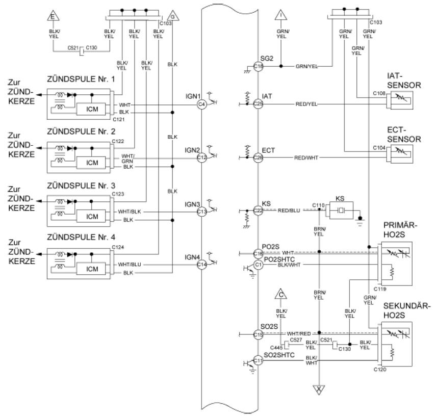

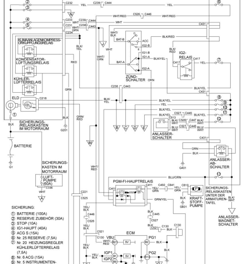

  • Den Stromlaufplan für die Lambda-Sonden musst Du Dir aus dem Werkstatt-Handbuch zusammensuchen. Mit ein wenig Konzentration und Blättern klappt das aber. Hier sind die 3 relevanten Pläne:
    Zunächst mal die Spannungsversorgung der Lambda-Sonden-Heizungen:
    Dort siehst Du vom Steuergeräte-Kontakt Pin C1 kommend das schwarz-weisse Kabel wo ich Dir geraten habe zu messen ob dort Spannung ankommt. Im Steuergerät selbst wird der Laststrom an Masse abgeleitet. Die anliegende Spannung wird aber intern registriert.
    Das schwarz-weisse Kabel findest Du auch am Lambda-Sonden Stecker
    Schau auf den Kontakt Kontakt-Nr. 4
    Der Kontakt Nr. 3 (das gelb-schwarze Kabel) bekommt den Laststrom über das "Dreieck C" zu finden hier:
    über die Sicherung 6 vom Kasten im Fussraum. Das gelb-schwarze Kabel muss also 12V Spannung haben.

    Markus, schau bitte mal auf die Stromlaufpläne die ich gepostet habe. Der Heizstrom kommt nicht aus der ECU, sondern vom Zündschalter über die Sicherung Nr. 6 (im Plan die 8 im Kreis). Im Steuergerät kommt die Spannung vom Heizkreis der Sonde dann über den Pin C1 an und wird im Steuergerät an Masse abgeleitet. Das Steuergerät misst den Spannungsabfall und folgert daraus: Heizung funzt.
    Genau 12V sind's nicht, weil man laut Hondata einen 20Ohm/10Watt Leistungswiderstand an Pin C1 mit 12V legen müsste um eine Lambdasonde zu simulieren (Für den Fall das man nur mit einer Lambdasonde fahren will).
