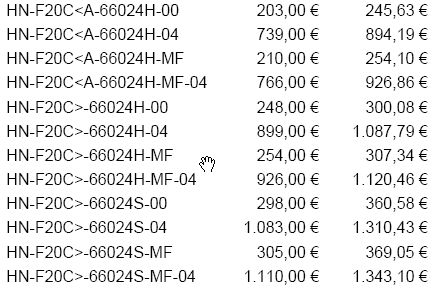

  • Also wenn wirklich 50% aller Motorschäden (aus anderen Thread) auf das Pleuel zurückzuführen ist, dann sollte man doch wirlklich mal schauen was der Aftermarket so zur verfügung stellt. J`S, Spoon usw. haben doch auch Pleuel im Programm.
    Mal ne andere Sache, hat Jemand ein Stück vom Pleuel was er mir entbehren kann? Ich könnte an meiner Hochschule ne Funkenspektroskopie durchführen lassen, dann würden wir wenigstens mal die Materialzusammensetztung des Pleuel kennen!

    Isses so einfach? Also gibts im Aftermarket Pleuel, die so viel besser sind, dass man die risikolos einsetzen könnte?

  • Also für den Preis sollte es aber was taugen.......vorallem wenn das der Stückpreis sein soll! 8o
    Was verwendet man eigentlich bei aufgeladenen Motoren? Zumindestens wenn man es richtig macht! Schmiedepleuel und Kolben? aber wo liegt der Unterschied beim Saugtuning bis auf die Verdichtung? Fragen über Fragen!

    im Worst case kostet ein Pleuel 1343 EUR. Das sind 5372 EUR für 4 Stück. Und die liegen damit erst im Wohnzimmer rum. Anderswo gibts dafür nen ganzen neuen Motor.
    Aber hast schon Recht... je nachdem, was man mit anstellen will... dennoch... liest sich schon recht krass!
