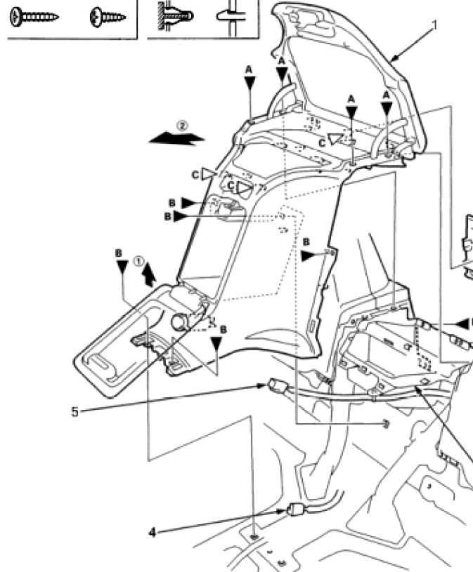

hilfe ...wie bekomme ich das wieder hin?
  • ich war heute auf der nordschleife und bei einem bremsmanöver mit ca 12 g hat sich dieses teil gelöst 8)
    muss ich jetzt das ganze verkleidungsteil abschrauben,oder kann man das handschuhfach ausbauen,so das man von hinten/innen dran käme?
    innen ist eine metalhülse abgegangen,die ich zum arretieren wieder draufschieben muss.
    kann mir jemand was aus dem reparaturhandbuch einstellen?bütte :roll:
  • Meine Herren 8o was für eine Verzögerung :twisted: Da fehlt ja auch noch das grüne Plastikteil, das draufgeschraubt wird. Ist das noch irgendwo in den Tiefen verborgen?
    Das kriegst Du folgendermassen wieder fest:
    Die Mittelkonsole ausbauen -hast Du glaube ich ja schon mal gemacht.
    Dann siehst Du 2 kleine Kreuzschlitzschrauben mit denen die hintere Konsole am Mitteltunnel verschraubt ist. Wenn die gelöst sind sollte es möglich sein die Konsole soweit anzuheben, dass Du das grüne Plastikteil wieder aufschrauben kannst.
