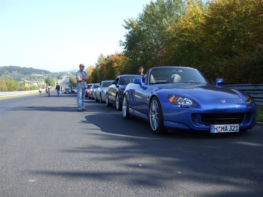

    Mal was anderes! Auf der NS kann es ja sicher sein, daß die Scheiben sehr heissen werden an ein paar Punkten, gerade wenn man die 9 Min. Marke knackt, aber, für die die die NS ein wenig kennen, wenn ich seit dem Galgenkopf, also Auffahrt auf die Döttingerhöhe nur noch ausrollen lasse und von Eingangs 170 auf 50 runter rolle ohne zu Bremsen, das ganze dann bis zur Schranke ziehe, dann müßen die Bremsen doch eigentlich eine Temperatur haben, die unbedenklich ist!?
    Ich habe dann irgendwann an der Schranke in der Reihe der Autos angehalten und den ersten Gang eingelegt und den Motor abgestellt! Also wie soll sich denn dabei die Scheibe verziehen?! Oder nen "Schlag" oder sonst was bekommen... Pause war dann wieder so ca, ne Stunde, wegen Unfällen auf der Strecke...
    Diesmal habe ich nur max. 4 Runden am Stück gedreht, mit meinem 2005er im zu Ostern 8 am Stück! Gut ich war sicher damals 30 - 45 Sekunden langsamer, aber trotzdem.... ist mir ein Rätsel...
