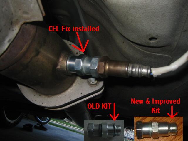

    Original von Lingi
    tatsächlich?
    Die Lösung kenn ich dann anscheinend nicht.
    Ich warte ganz gespannt auf die Auflösung. :)
    Ganz einfach ein Zwischengewinde verwenden damit der Sensor nicht komplett im Abgasstrahl sitzt.

    kenn ich...
    aber was ist das new&improved an deinem Bsp?
  • mirko_mallorca
    3.012
    • 3. November 2007 um 15:30
    • #11
    Original von McHeizer
    kenn ich...
    Bei der neuen Lösung dichtet das über ne Phase ab bei der alten Lösung über einen CU Ring (denk ich). Das Foto ist aber ausem Ebay kopiert. Ich hab mir so einen Adapter selber gebastelt. ;)

    Original von mirko_mallorcaBei der neuen Lösung dichtet das über ne Phase ab bei der alten Lösung über einen CU Ring (denk ich). Das Foto ist aber ausem Ebay kopiert. Ich hab mir so einen Adapter selber gebastelt. ;)
    Nur mal für mich zum Verstehen....
    Wenn dui mittels eines Adapterstückes es schaffst den Sensor aus dem direkten Abgasstrahl heraus zu ziehen, leuchtet die Kontrolllampe nicht und der Motor hat seine volle Leistung? :roll: Wo gibts das in ebay ? :lol:

    Original von Micha B
    So isses!!
