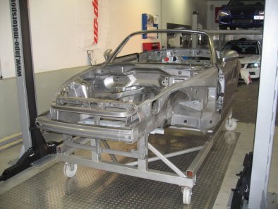

    Dazu: die S2k Spritzwand im Motorraum ist auch aus Alu oder?
    dann brauch ich ein WIG zum orig. Lenksäulenbohrung und etwaige andere zuzumachen.
    ODER, kann es sein, dass beide Seiten über Durchgangslöcher verfügen, welche A) von der lenksäule und B) vom Kabelbaum als Durchführung benutzt werden? kann mir dazu jemand was sagen?
    Bilder von der Spritzwand mitausgebautem Motor etc. anyone??

    Zur Spritzwand noch: die ist doch mit der Karosse verschweisst. Wie soll die denn aus Alu sein? Und selbst wenn, da brauchst Du kein WIG Schweissgerät um die Löcher zuzumachen.
