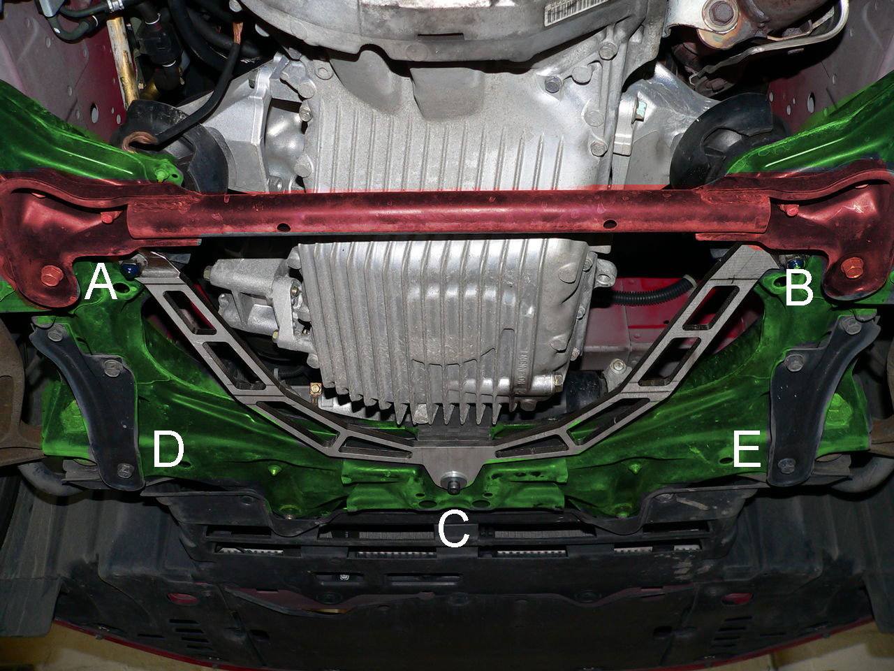

Ich hab da mal etwas Farbe und Markierungen spendiert...
Rot ist diese untere OEM-Strebe, die rechten und linken
Schenkel (A und B) des grün markierten Fahrschemels in
Querrichtung abstützt.
Die rote Stütze ist wohl steif. Da rührt sich wohl in
Querrichtung nichts mehr.
Das grün markierte Teil muss also in sich tordieren, denn
die Schenkel (A und B), die ja über das Rote Teil abgestützt
sind, können nicht zueinander federn.
Aber ich frag mich, wie dieses Y-Brace da nun noch was aussteift.
Das Brace stützt a gegen C und B gegen C. Es verhintert keine
Torsion des grünen Teils.
